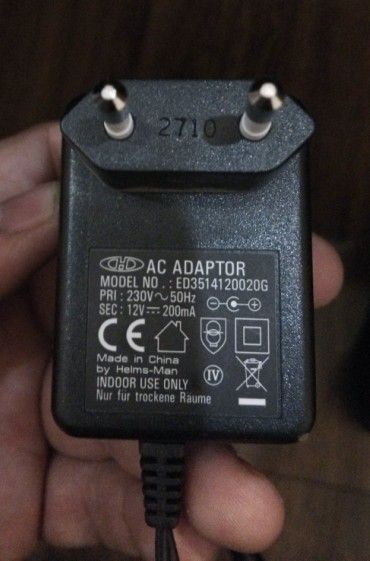

да нет я не хотел обновиться:D без питания хотел просто включить прибор без аккума, кстати нашел такой адаптер, как думаешь можно подключить к прибору?не сгорит ничего? на приборе написано 12v там тоже)

Не уверен, но думаю, что ток маловат 200мА. Но сгореть не должен.

спасибо, получилось обновиться, подключил этот адаптер и обновил карты, спасибо большое) завтра в путь еду так что если что еще спрошу что нибудь)

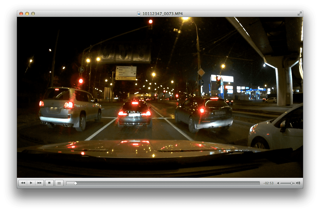

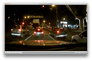

Друзья, сравнивая скриншоты видео других пользователей и свои, у меня возник вопрос...
Я пропустил "правильные" настройки видео и "правильное место установки" или у меня бракованный аппарат?
В качестве примера выкладываю свой скрин видео и последний скрин на форуме.
Качество 12Мб/с, Экспокоррекция +/- 0.
Проблемы (не только при ночной съемке):
1. Ночью - засвет от фар, днем - от солнца, в сумерки - от туч.
2. Много шумов на картинке.
3. Фокус почему-то на лобовом стекле o_O
Итог - номера на авто, надписи на дорожных указателях итд - не читаемы.
