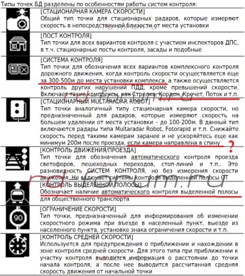

Во-первых, действительно, просматривается попытка структурировать уведомления по типам и степени представляемой объектами, занесёнными в базу, опасности.
А далее, традиционно, начинаются детали реализации...
Интересно, кто ж сказал разработчикам этой схемы оповещений про замеры за 300-500 метров радарами Кордон, Кречет, Поток и т.п.?
Очень вдохновляет оговорка про "если камера направлена в спину" при отсутствии даже намёка на то, что детектор про такое умеет оповещать. Вообще-то, все, кому не лень, делают это уже пару лет, как...
Отдельный объект в базе, с отдельным оповещением - контроль ОТ. Про комплексы, способные кроме нее контролировать и скорость и уйму других вещей разработчики ни разу не слышали? А про разборки с пользователями на тему "Мне ваш прибор не сказал ничего про полосу ОТ, компенсируйте мне штраф"?
No comments.
Оставим в покое объект "Ограничение скорости" с непонятной логикой работы, пока единственное, что можно предположить про его назначение, так это какое-то возможное действие на трассах типа М1 в зонах контроля средней с переменными лимитами. Надо смотреть вживую, что это, как и зачем.

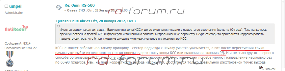

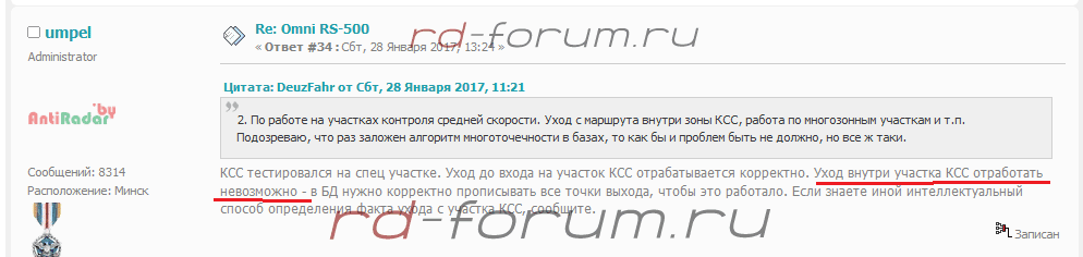

А вот последний пункт, КСС, не могу не сопроводить цитатами и комментариями...
Упс... Вообще-то, подобное последний раз встречалось живьём лет пять назад. И... можно, конечно, было бы предположить, что именно такого (как помните по первой цитате) и не хватало, поскольку таким образом не обрабатывает зону КСС уже никто. Но... Всё гораздо прозаичнее...
В этом месте раздаются крики "Браво!", "Ура!" и т.д. со стороны всех более-менее известных в РФ "производителей"... :)

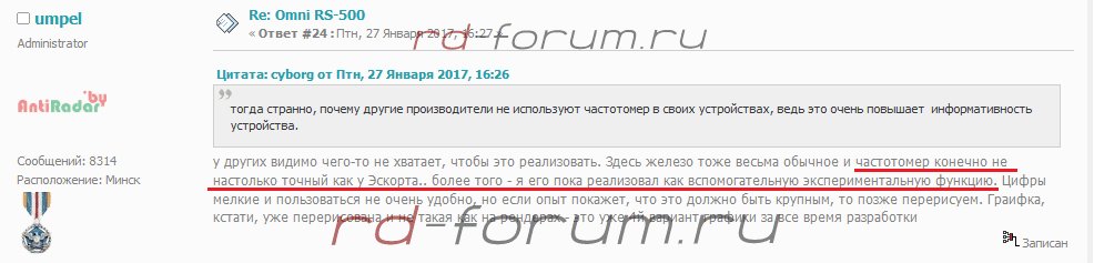

Частотомер. В принципе, вещь иногда полезная. Например, в исследованиях, почему на один и тот же радар один детектор реагирует, а другой нет. Но вот незадача...
Ещё более того, цитата из инструкции:
Показания частотомера в разных устройствах могут отличаться.
Это, простите, не частотомер, а цветомузыка какая-то...

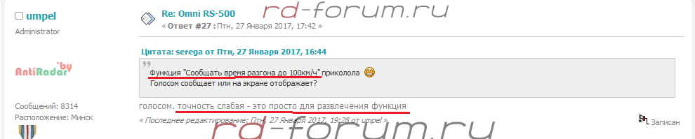

Время разгона до сотни?
Ещё бы -
Она выводит время с момента начала разгона до достижения скорости 100км/ч, но точность измерения не выше +1сек.

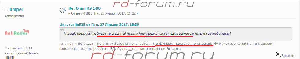

1) Возможность пользователя вручную установить "тихую зону":
При 3х кратном нажатии на эту кнопку с интервалом 1 сек во время вывода предупреждения о наличии радио сигнала текущее местоположение заносится в БД пользовательских точек как Тихая зона. В дальнейшем в радиусе 300м от такой точки звуковые сигналы о наличии радиосигналов не выводятся;
Правда же, это гораздо безопаснее, чем ограничиться лишь одним из трёх возможных сегментов диапазона?

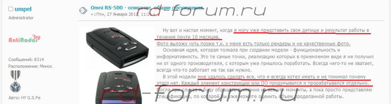

И, напоследок, по поводу "нет ничего общего с поиграйкой".
Вот всё бы хорошо. Корпус - другой, прошивка - другая. Вот только механизм программного управления гетеродином, позволяющий реализовать тот самый узкий К - есть в настоящее время лишь у одного производителя. И давайте не будем смешить народ, применяя этот термин к PlayMe.
А то, что реальный производитель переразвел mainboard в чуть иные формы для размещения в другом корпусе - ну, да, у поиграйки, формально именно такого нет. Вот только даже корпус с вероятностью 99,9 % не разработан с нуля (изготовление одной качественной прессформы даже в ЮВА начинается от $10K), а выбран из предлагавшихся производителем вариантов. Готов извиниться, если это не так, но вот совпадения символики у новинки и у упомянутого @Green_label заставляет с учётом вышеуказанного сомневаться в том, что все совпадения абсолютно случайны:

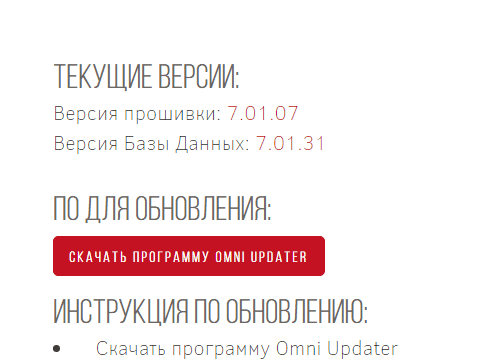

Если я правильно понял - базы 31-января 2017?
alexsoll
23.02.2011
130
Реакции
997
BY
Escort 9500

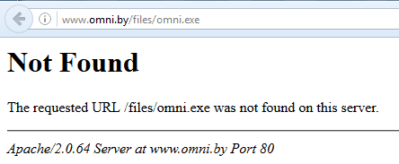

что касаемо этого
видно пока не успели залить, всему свое время...
уже обновил, выглядит примерно так
