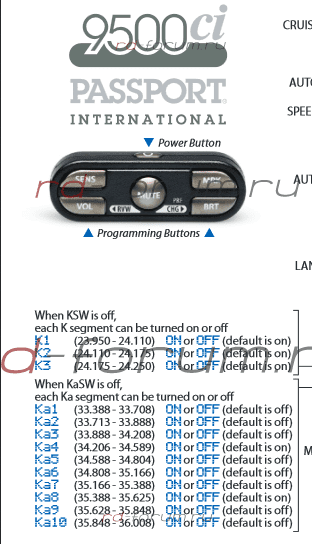

Мне, почему-то, казалось, что К делится у Эскорта на 3 сегмента, а вот Ка - уже на 8-10, в зависимости от модели. Но даже если и 8 для К - разница становится ещё более ощутимой...[DOUBLEPOST=1486637467][/DOUBLEPOST]P.S. Даже вспомнил,
Это в принципе отключение частей диапазонов при штатном режиме работы РД, а я именно про бан помех писал:
Алгоритм маскирования помех работает следующим образом: к-диапазон разделён на 8 сегментов, блокируется сегмент, в котором помеха. Если на следующий день в том же месте появляется радар, и его частота попадает в тот же маскированный сегмент (один из восьми), то детектор будет молчать. В остальных случаях о новом сигнале сообщит.
