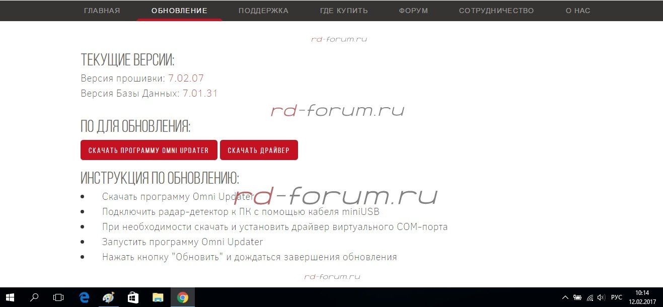

Как часто планируется обновление базы радаров и камер? На оф сайте текущая база от 31 января 2017, а сегодня уже 12 февраля 2017
процитирую для остальных, ответ данный Вам на другом профильном форуме
Хорошая проекция.
Значит ждем...
