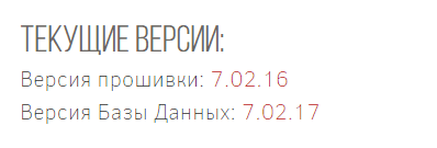

А с базой - сдвиги налицо: расширилось покрытие и на запад в Германии километров так на 400, и на восток аж до Камчатки по РФ. Попутно исправлен один, сознательно не упомянутый мной в обзоре предыдущей версии момент, напрямую связанный с изготовлением базы из разных источников. Было предположение, что автору удалось разработать уникальный алгоритм обработки рандомного набора данных, не хотелось мешать запатентовать. Ан нет, это, оказывается, был пример тщательного обдумывания и внимания к деталям, а сама обработка в железке, всё-таки, выполняется по старинке, как у всех...
Удалены шедевры, упомянутые в предыдущем обзоре, добавлены новые, также добавлены свеженькие камеры, например, вот эта - SpeedCamOnLine.ru | Rus | Просмотр в базе спидкамонлайн появилась только вчера: 2017-02-16 17:50:50.

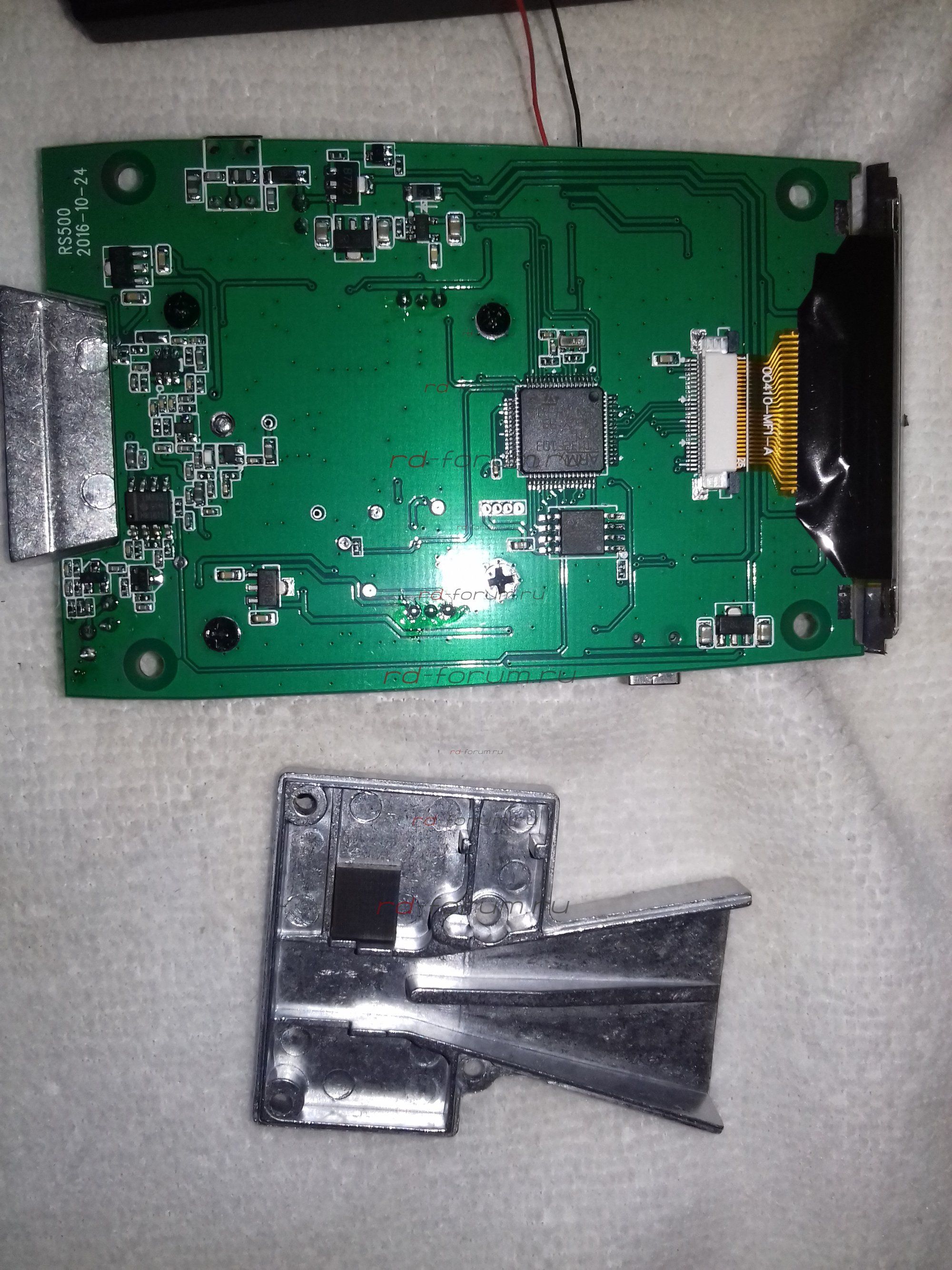

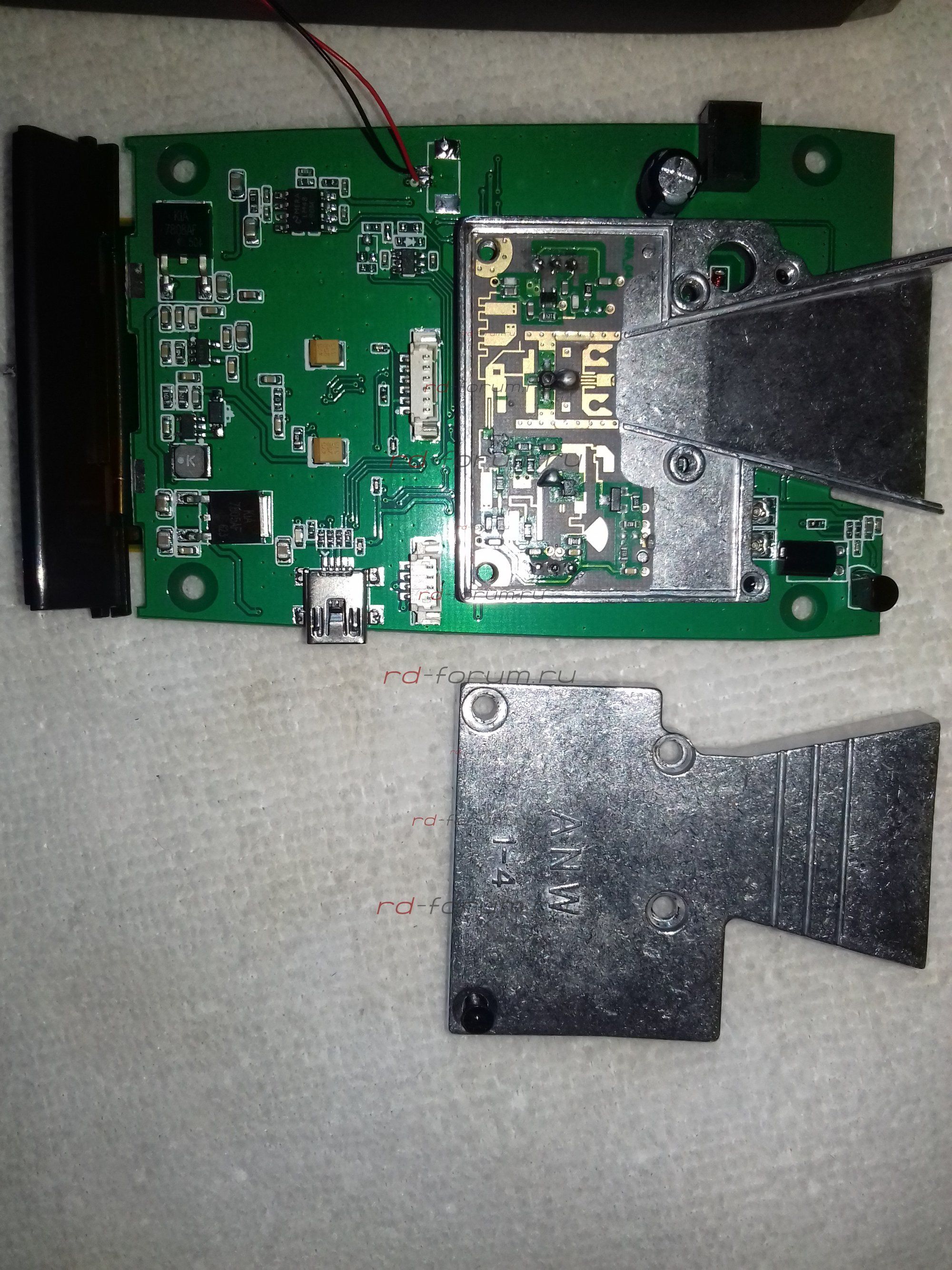

Появилось у меня это чудо техники.
Проехал с ним около ста км. Рано говорить о работе устройства.
Но руки зачесальсь разобрать.:)

Ещё раз спасибо, теперь и текстом. Прошу прощения за самоцитирование:

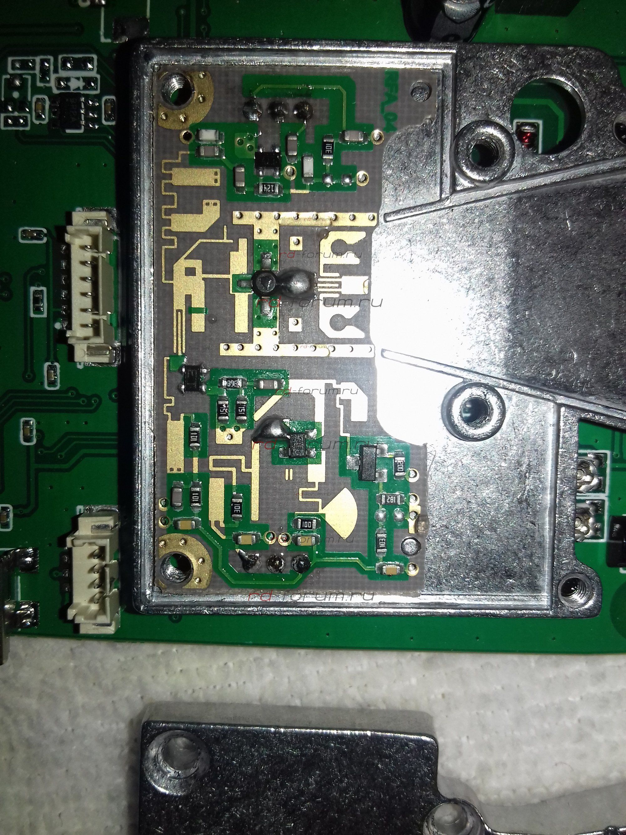

В принципе, взглянуть ещё на конструкцию приёмника в рупоре - и на этом, для меня лично, интерес к конструкции будет полностью исчерпан, а возможности - понятны...
Полагаю, причины для такой фразы понятны - основной параметр детектора, чувствительность, полностью определяется использованным в нем радиоканалом. Никакая самая расчудесная прошивка независимо от использованной платформы (или процессора, кому как удобнее называть) не сможет сделать ничего, если сигнал на выходе приёмника отсутствует совсем или теряется на уровне шумов самого приёмника. Чувствительность же радиотракта, так сложилось, можно оценить по его топологии, сравнивая с уже известными примерами. Можно начать, например, вот отсюда: Визуальное сравнение приемников.
Небольшие отличия вижу лишь в левой части платы и это отнюдь не усилительный тракт приёмника...
P.S. Где-то было еще одно фото, 5 или 6 устройств, расположенных рядом, не могу найти, может, вспомнит кто...
Видно основу, и это главное.
Переработанные куски видны и читаются легко.
Легко понятно, что железо соответствует цене и запросам создателя.
База понятна это рупор с средним раскрытием и малость укороченный.
Понятного что от него ждать в результате.
Нормальное железо для такого случая.
Не старый конкур , он сложнее. Визуальное сравнение приемников.
