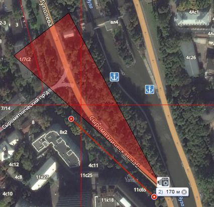

Причём взято это весьма оригинальным способом... Всего в базе из 15838 объектов 52 описаны по двухточечной схеме, т.е. кроме координат самой камеры указаны координаты точки, в которой начнется оповещение.
На территории РФ таковых обнаруживается две с половиной. Объясняю, почему такое количество:
Первая точка - SpeedCamOnLine.ru | Rus | Просмотр , лимит в реале 40, в базе 60, курс 142 и 160 соответственно (кажется, начинаю догадываться о причинах заявлений про длительный срок обновлений информации на спидкамонлайн), начало оповещения указано в базе вот здесь:
Ненуачо (с) 170 метров - самая подходящая дистанция для захода на неизлучающий радар с превышением +40 (это если до этого шёл в нетарифицируемом режиме) и выше... И, главное, место-то глухое, сзади никого и не бывает на этих трёх, сходящихся в две, полосах...

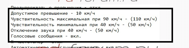

Для общ. инфы:
Примерно так настраиваю Omni RS-500 для среднестатистического пользователя в РБ
на данный момент и при актуальной прошивке на сег. день
Текущие версии:
Версия прошивки: 7.02.16
Версия Базы Данных: 7.02.16
[DOUBLEPOST=1487263189][/DOUBLEPOST].. а там уж дальше, кто во что горазд...[DOUBLEPOST=1487263250][/DOUBLEPOST]"всем мил не будешь", "не солнце, всех не обогреешь.."
Для общ. инфы:
Первое значение это по умолчанию?
А второе (то что в скобках) вы сами ставите ?
