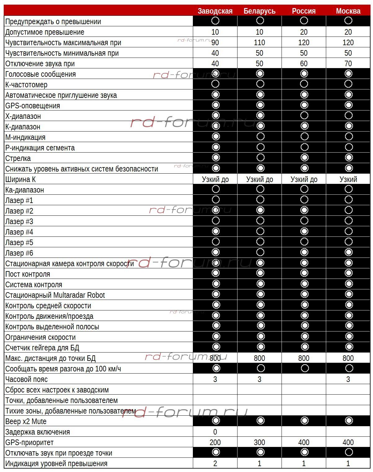

сводные настройки (обсуждаемо)

не знаю кому-как , но мы обычно ставим отключение звука до 50 км\час ( полагаю , что некий "люфт\запас" необходим . Из чего складывается : минималка по знакам + 20 км. допустимых )
тоже и на РД из базы ( допустимое превышение ) : есть риск превысить +20 ровно под камерой , поэтому ставим +15 , но никак не 20 км.
максимальную чувствительность , мне спокойнее иметь уже при 60 км\час

у RS-500 используется 2х уровневое предупреждение для точек БД
и двойной бип для радарного приема
т.е. делать запас для "чтобы не пропустить" не обязательно
