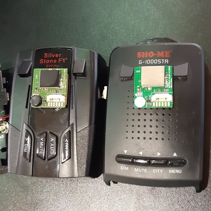

Приветствую. Столкнулся с проблемой отсутствия GPS на своём Sho-me G-1000STR.
Покурив форумы, предположил что накрылся модуль, отслужив 5 лет (радар 2015 г.в.).
Хотел было заказывать новый с оф. сайта Sho-me, но не был уверен, что проблема в нём.
Созвонился с поддержкой, товарищ @pioner подсказал попробовать сначала подкинуть от другого схожего радара, 900 или 800 (За что ему отдельное спасибо! Так же, Сергей предложил помощь, если не найду радар чтобы подцепить модуль!).
Под рукой таких не было, но был завалявшийся SilverStone F1 Z77Pro.
Как итог, модули одинаковые, заменил, всё работает. Может кому пригодится.
Z77PRO это тот же G-800STR.

Хм. Соответственно подойдёт прошивка от Sho-me?
Ставил на него от Sho-me Z77Pro, работало. Но иногда GPS пропадает.
Начинка одинаковая у SS Z77Pro, Sho-Me Z77Pro и G-800STR. Поэтому прошивка встанет от любого на любой, но с некоторыми танцами и бубнами. Прошивки Sho-Me Z77Pro и G-800STR отличаются только приветствием с названием модели.
