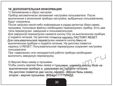

Народ, вычитал на форуме, что после каждой загрузки базы данных, РД нужно включать как то по хитрому, и помню что то такое было написано, что после прошивки, нужно делать тоже самое. Скажите пожалуйста, как? Просто уже не помню где это прочитал.
Как это не помню? Страница 30 инструкции к Вашему прибору.
После загрузки базы U-резет. Во всех остальных случаях F-резет.
