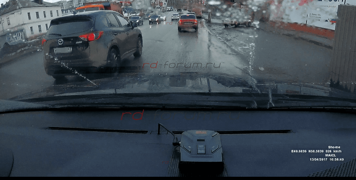

По поводу помех.
Словил не понятно на что сигнал в самом тихом режиме Город-Смарт, настройки эти-же.
Думаю может на эту Мазду
но как-то заторможено, да и молчать он на неё в этом режиме должен.
АЗС Лукойл в конце ролика тут не фонит.
Продолжение следует.
