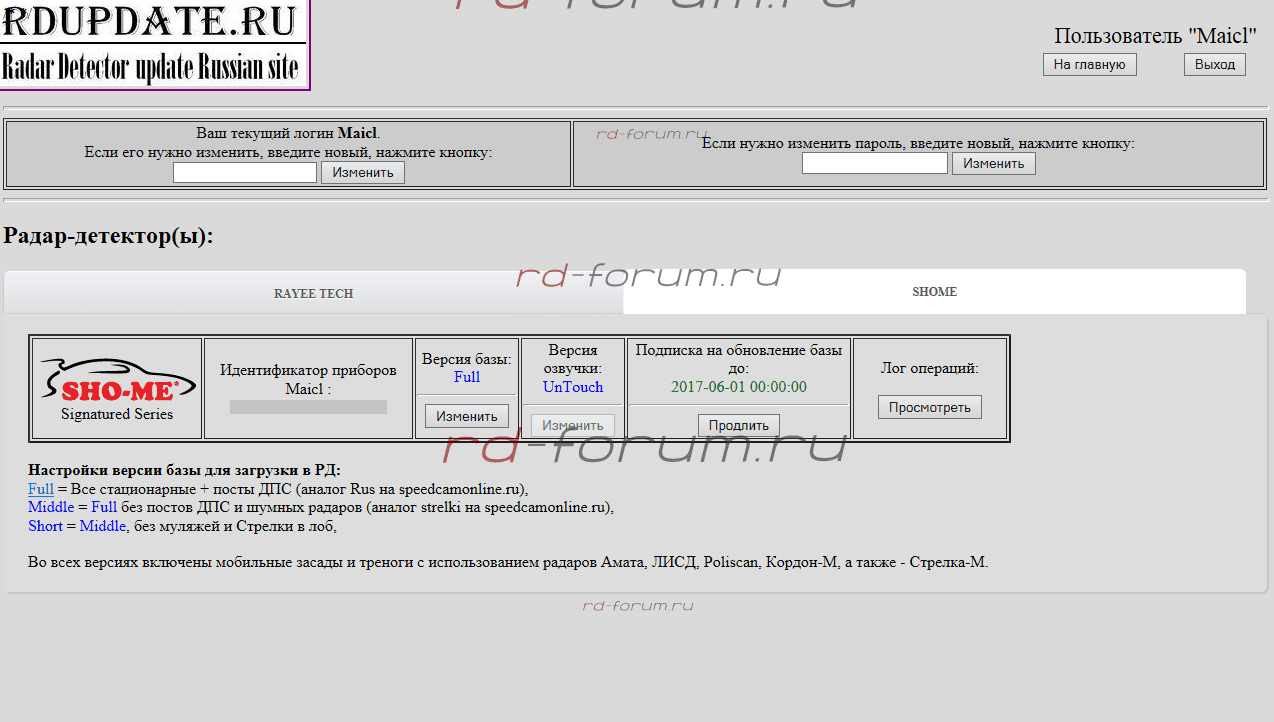

На rdupdate.ru появилась альтернативная возможность ежедневного двухразового обновления базы в трех вариантах.
Информация в посте #266 и далее обсуждение.
Спасибо @Passerby
Обновился

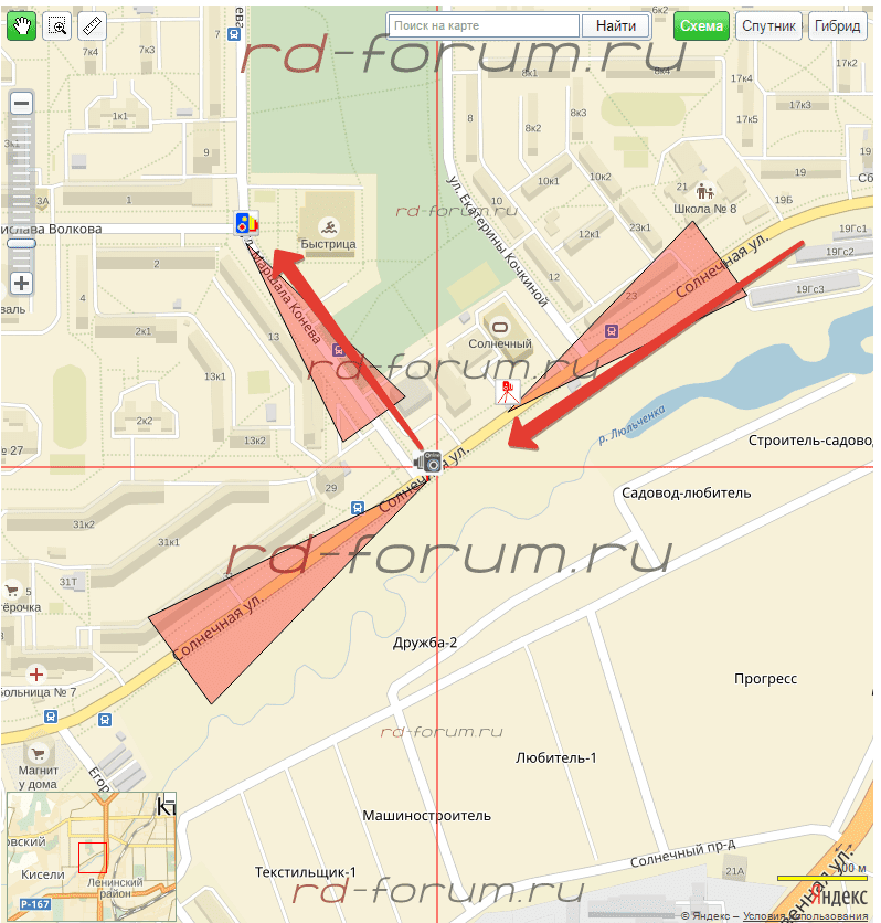

@Maicl, единственный нюанс - пока нет уверенности, что зверушка отработает упомянутые на скрине мобильные засады, это только предстоит проверить и, если что, обзывать их другим типом...
@Passerby завтра и проверим. o_O
Проверена работа Lite на GPS оповещение типа мобильная засада, думаю в Signature Smart будет тоже самое.
в базе от @Passerby это Амата, ЛИСД, тренога - Кордон М2, Полискан, возможны другие варианты опасных засад.
Оповещение на такие типы как - Ограничение скорости XX км/ч, если есть признак в спину - Камера в спину + искусственный гейгер при превышении лимита данных из базы.
Точки виртуальные, в реальности не существующие
первая - Тренога Кордон М2 в спину, далее - Мобильная засада Амата.
