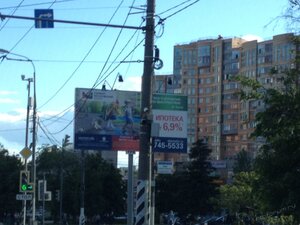

Да это все ясно для себя сделал вывод отключить все и работать в режиме ГОРОД 2[DOUBLEPOST=1433690034,1433689797][/DOUBLEPOST]а вообще ругается SS вот на что[DOUBLEPOST=1433690453][/DOUBLEPOST]2) сделайте заезд в режиме город-на любой радар в к-диапазоне(кроме стрелки) и оцените дальность.

вот этим и объясняется,что кобра молчала(лишь индикация),а SS ругался.
А вот в режиме трасса дальности уже будут сопоставимы-причина всему: у кобры специфическое нарастание(отсутствие нарастания)(каждый называет это по разному)[DOUBLEPOST=1433690728,1433690644][/DOUBLEPOST]
я так понимаю это датчики трафика?? А что за камера там??[DOUBLEPOST=1433690787][/DOUBLEPOST]
будет тогда только стрелколов.

просто можно было бы сделать в ГОРОД3 менее чувствительный датчик, а в этом режиме он орет на все подряд)[DOUBLEPOST=1433691067,1433690914][/DOUBLEPOST]я не знаю что за камера( но думаю это камеры которые автобусы считывают и передают данные на остановки где есть информационные табло[DOUBLEPOST=1433691173][/DOUBLEPOST][/DOUBLEPOST]
я так понимаю это датчики трафика? А что за камера там?[DOUBLEPOST=1433690787][/DOUBLEPOST]
будет тогда только стрелколов.[/QUOTE]
