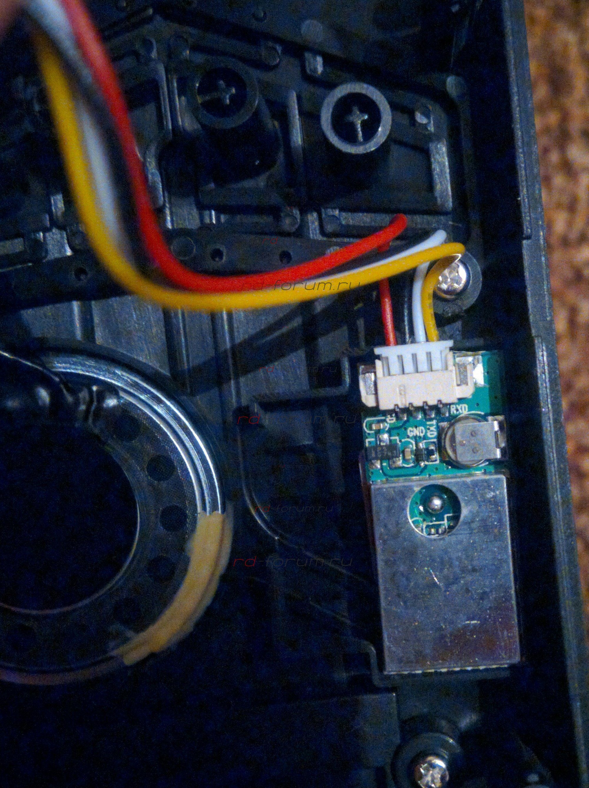

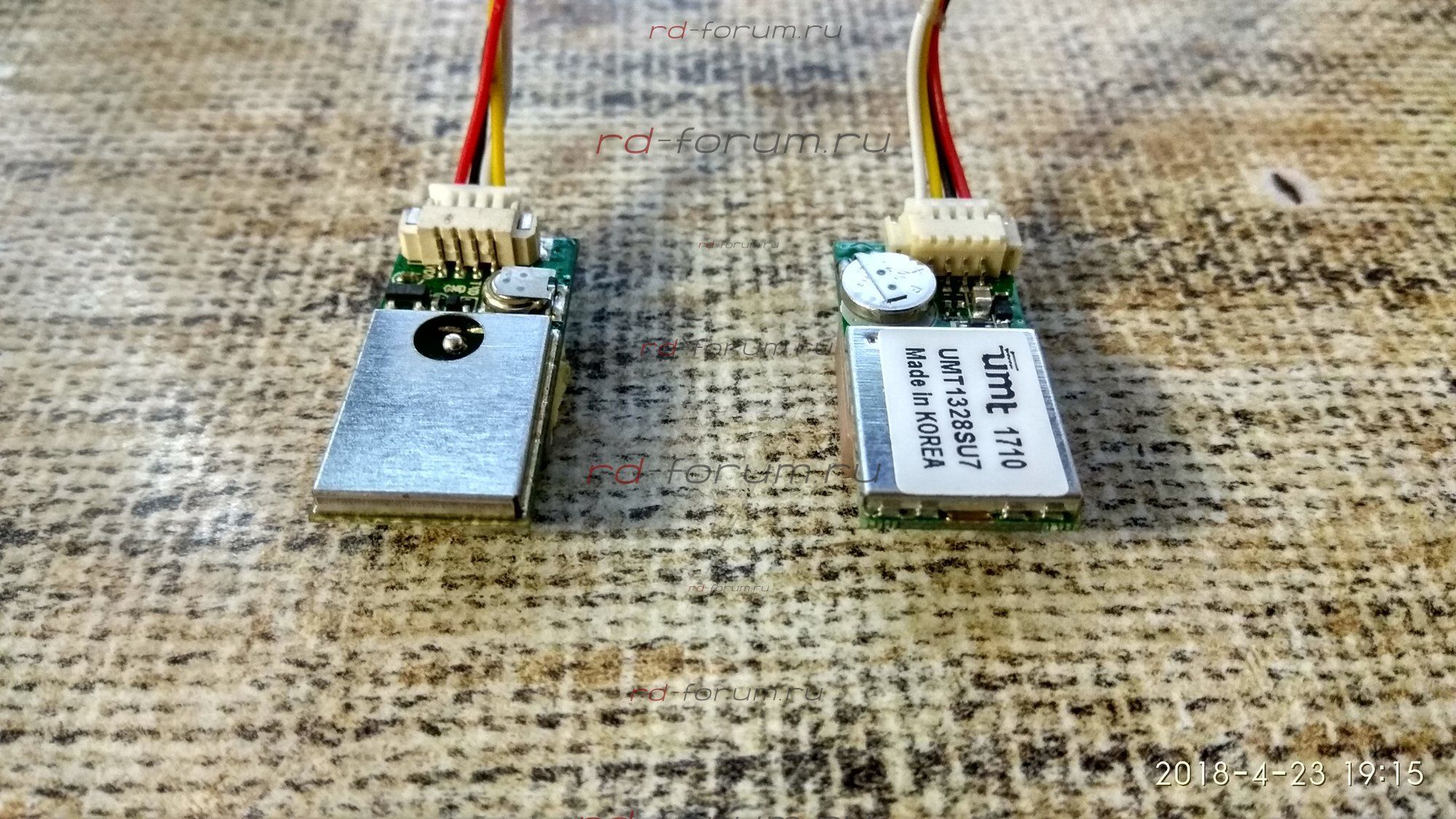

Друзья! Сегодня получил посылку, новый модуль GPS, снял старый и мне кажется они совсем разные. Завтра проверю в деле.[DOUBLEPOST=1524487256][/DOUBLEPOST]
Не, проблемы выявлены и проверять больше особо не чего.
Дак, будет новая прошивка ?
По внешнему виду, отличаются. По рабочим характеристикам нет.
Конечно будет, исправим то что нашли в тестовой и выложим для обновления.

Тут, я имел в виду, старое поколение и новое. Все таки у меня стоял модуль старого поколения или нет?
Ну не совсем так. Не было старого или нового поколения. Были разные производители. В первой партии были модули от другого производителя, с не достаточно подходящими характеристиками. Все ныне продающиеся, с модулями от текущего производителя модулей. А то что они отличаются немного архитектурой, не влияет на их рабочие характеристики. В случае не достаточно быстрого поиска спутников в текущей версии модуля, исключительно вероятность заводского дефекта. На этапе сборки их выявить крайне сложно. например из за умершей батарейки после инсталляции модуля в корпус и упаковывания в коробку.[DOUBLEPOST=1524489958][/DOUBLEPOST]
А какие проблемы были выявлены?
А Вы не чего не обнаружили?
Если что то смущает, лучше мне писать, и лучше по тестовым прошивкам в личку, чтоб не смущать тех кто читать начал с последнего сообщения и не понимает что речь не про боевую версию, а про тестовую.

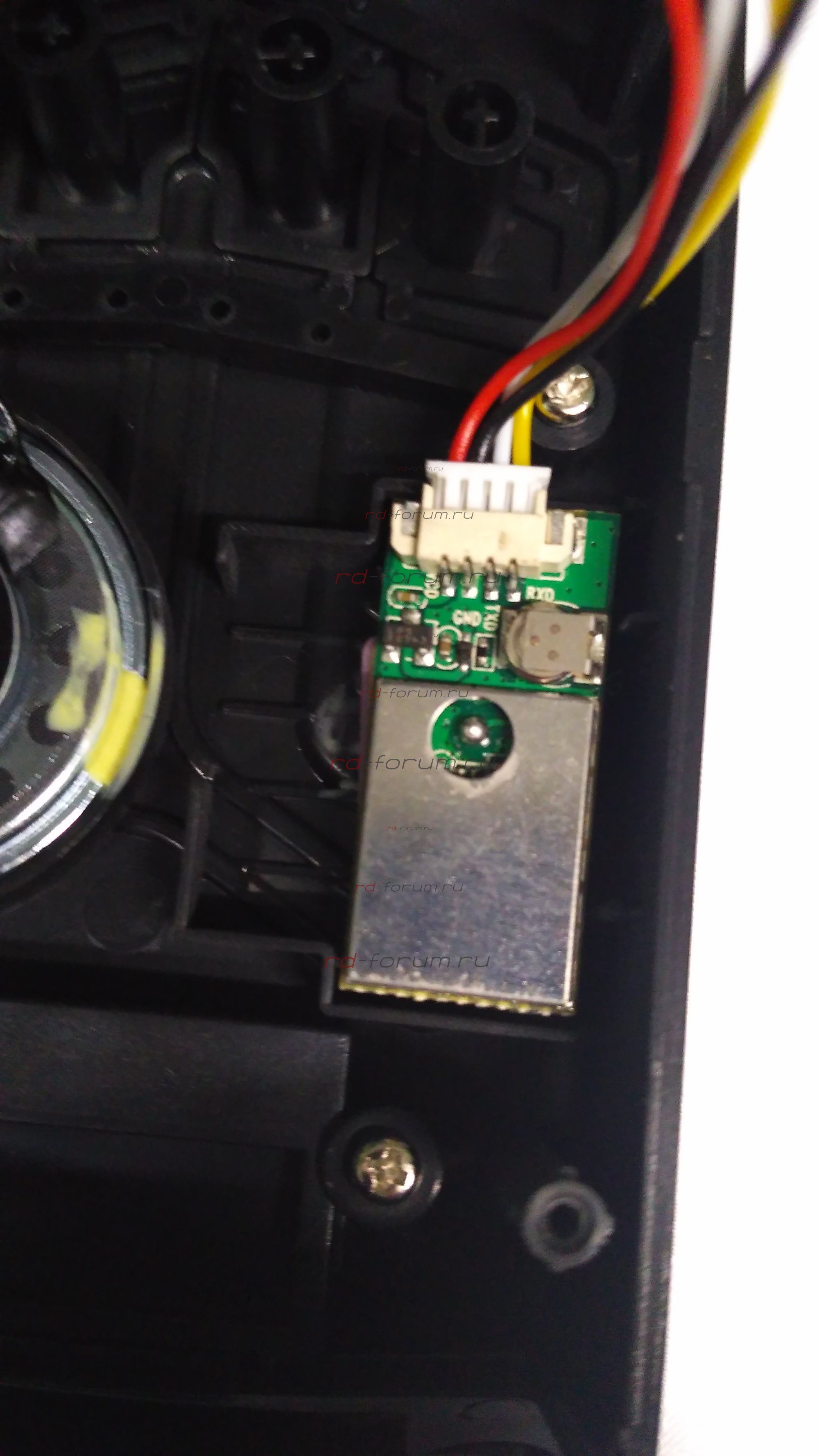

Всем привет. Приобрел РД 700-й. Соединение со спутником 5 минут иногда и дольше. Иногда пропадает во время движения. Так и должно быть или что-то не так?
Инспектор ДПС
TrendVision
2 901
Ленинград/Москва/Саранск
Drive-700Sig/TV Hibrid Sig
Рено
Сфоткайте модуль GPS.

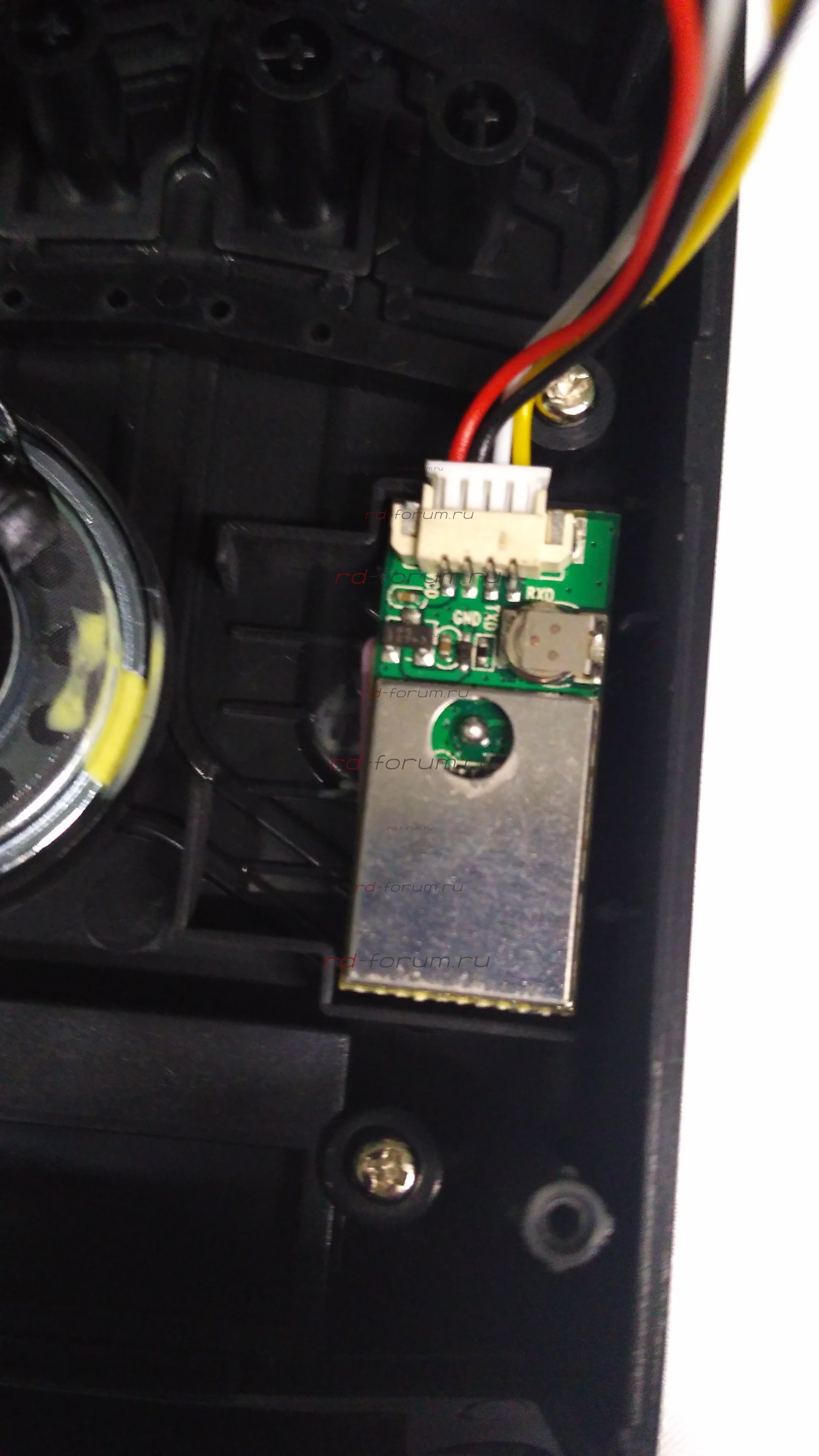

Всем привет. Недавно приобрёл данный рд. Первый поиск спутников занял 20 минут. Потом обновил прошивку до версии 1.11, выполнил сброс настроек. После этого gps нашёл меньше чем за минуту, но в пути терял связь. При следующих включениях поиск спутников был 13-20 минут. После сброса настроек первое включение поиск быстрый, в дальнейшем долго. Модуль стоит такой.
8 160
Арена, РД над зеркалом, прошивка крайняя. Оч. торопился, другие РД не катал.
