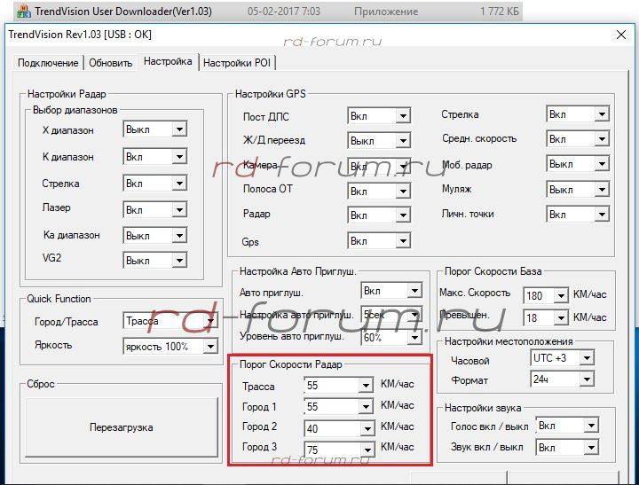

Это не совсем то что нужно, радар отключается для Город3
А в режиме "смарт" отключение радарной части происходит? К тому-же настройки переключения Город2/Город1/Трасса для режима Смарт - зашиты в прошивке, а не берутся из этих настроек.
