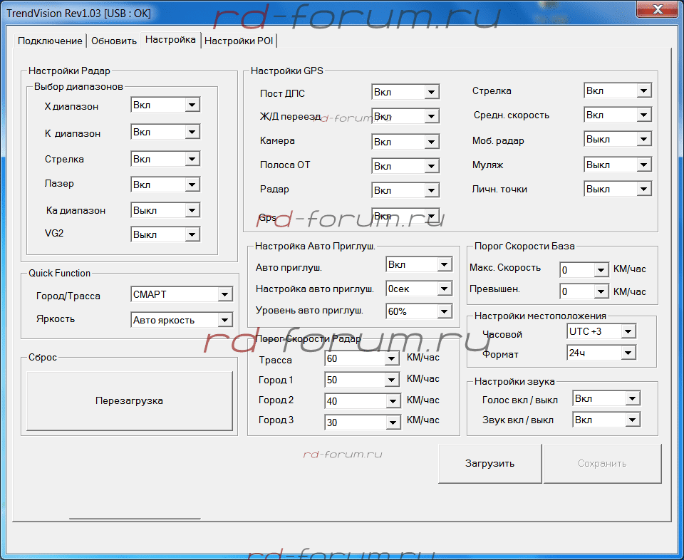

Ну не знай, я его прекрасно слышу на -80%:) К тому же на 0 сек, он не сразу приглушается, как оказалось.
Вот и поэтому хорошо что есть выбор установок. Комуто и 80% хватает. А кто уже со стариковской глушью ;) и ему надо что б достучалось до его мозгов хоть как то ;)
8 160
Вот всё думал - нафига 0 сек отсрочка?
Спасибо, пойду перенастрою.

Если я настрою автоприглушение(к примеру) по другому,или порог скорости поменяю,надо сбрасывать на заводские?
Инспектор ДПС
TrendVision
2 897
Ленинград/Москва/Саранск
Drive-700Sig/TV Hibrid Sig
Рено
Если поменяешь и сбросишь на заводские, как сам думаешь, какие настройки будут, те что ты настроил или всё таки заводские?:D Мне кажется ответ в самом вопросе:)

тож поставил "0" - стала благодать :)
Шел по GPS 70км/ч, при таких настройках в СМАРТе зумм по GPS должен звучать на АУ с ограничением 60км/ч? Почему то предложил сбросить скорость, но не пропиликал, что я иду с превышением, за то на стрелку которую отрабатывало радарной частью пропиликал :)
при установке приглушения на 5 вместо 0 такого не было... глюк какой в базе или так и должно быть?

@evgen66, по видео не увидел ни чего не правильного, согласно того что текстом написано.[DOUBLEPOST=1490641711][/DOUBLEPOST]Обычный приоритет РД части над жпс

да, но в АУ разве есть радарная часть, он же только по GPS отрабатывает? Если вы по поводу того что там постоянно молотит в К, так там просто помехи не касающиеся этого радара или детектору пофиг, есть сигнал и всё тут?

да но в АУ разве есть радарная часть, он же только по GPS отрабатывает?
Тогда на что всю дорогу К диапазон звучит?
А так они и радарные и без радарные бывают.
В общем пока алгоритм такой. Если впереди камера из бащы, то голос и вопилка если скорость превышена. Если камера из бащы и диапазон, то главным звучит диапазон, в точке детекции голос о камере и снова диапазон.
Попозже будет предидущий алгоритм где вопль о том что опаснее.

там обманок понатыканно и показометров "вашей" скорости, на них и фонит всю дорогу от Балашихи и до Ногинска :) По поводу алгоритма я понял... Пока получается , что если есть помеха (чужой сигнал) по радарной части, то детектор отдает предпочтение тому что в приоритете, а тогда почему на видео со стрелкой радару пофиг на то что в проиритете радарная часть и он сработал еще и на Gps точку, как если бы не было сработки по радарной части или в этот момент теряется сигнал по радарке и по этому возникает зумм от GPS?

@evgen66, на счёт стрелки не могу проверить. Нету у меня стрелок тут.[DOUBLEPOST=1490644420][/DOUBLEPOST]Точнее могу предположить.
Изначально, было так что тревога звучала или жпс или радара, в зависимости от скорости. Пока скорость ниже лимита плюс доп превышения, звучит диапазон. Как только скорость выше, звучит тревога по жпс.
Где то в процессе доработки это поломалось. Но поломалось видимо не совсем и по Стрелке работает как задумывалось.
Сейчас решаем одну более важную задачу. После нее займусь приведением в порядок этого момента.
К стати я это уже описывал. Больше не буду реагировать на то что по кругу повторяется. Тема не большая, читайте.
8 160
@evgen66
Если Стрелка не работает, или АУ ВС - будет оповещение за 600 м, потом по проезду. В случае превышения выставленной скорости будет мерзопакостное пиликанье. Оч. удобно. Если не превышаешь - едешь в тишине.
Если окажешься в зоне 2-х сигналов (Стрелка и К-диапазон), визуальное оповещение идёт на оба. А вот звуковое, мне кажется, на тот, который сильнее. Или на Стрелку?
Зы. Ты не катался с первыми прошивками Интего. :D Там не было настройки скорости + к разрешённой, и мерзопакостное оповещение на пост ДПС или нерабочую стрелку было, даже если ехал +1.[DOUBLEPOST=1490647552][/DOUBLEPOST]И да - Х-диапазон можешь смело отключить, если не ездишь в Белорусь или Казахстан.

X, я оставил чисто для посмотреть, срабатывает ли ТV в этом диапозоне в тех местах где у меня срабатывал Mio, a cильно ли грузит проц, если не отключать х диапозон? Кста где то на мкаде на севере и севере востоке в двух местах лупит в х , но там стока всего , что не понятно что это издает, да и не нужно :)
8 160
Давно Х-диапазон отключаю во всех РД, но было замечено - возможны сработки в Х на датчики движения в системах видеослежения/освещения и ДМЗ. F1 Z77Pro срабатывал в Х возле Владимирского Тракта, после отключения стал нормально оповещать в К :D.
