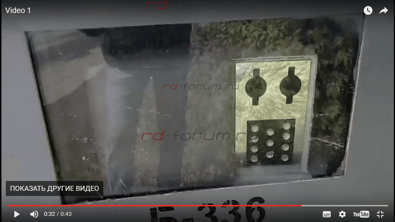

@Инспектор ДПС Приколы с Х диапазоном не исчезли. Сейчас постараюсь загрузить подробное видео.

@IT.Systems, еще в первый раз проверял на трёх разных Крис. Не получилось повторить. На Рязанских Аренах тоже самое. Не могу пока подтвердить у себя такое явление, по этому в голову не приходит ни чего кроме неких особенностей Вашего экземпляра, или неких манипуляций с данными Крисами.

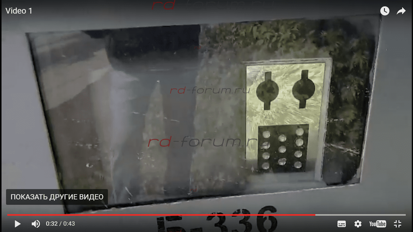

Да и в поддержку с такими вопросами ни кто не обращался. на телефоне тех поддержки сам сижу.[DOUBLEPOST=1496230611][/DOUBLEPOST]Обратил внимание на странную подсветку. Посмотрел в Яндексе фотки для сверки, вот что получается.
Это обычная подсветка
Это подсветка Криса с видео
Новая модификация или некий муляж?

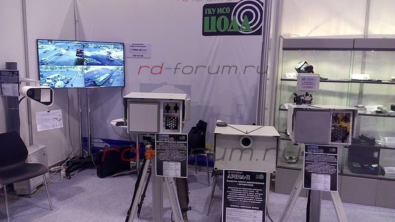

Экспо-центр, Транспорт Сибири 2017, стенд ЦОДД

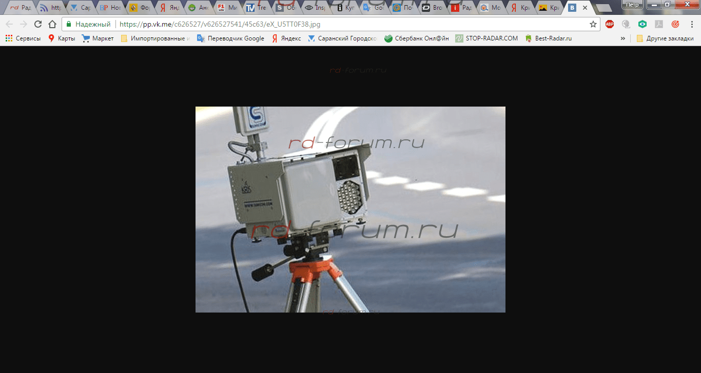

Да. Я же на видео всё подробно рассказал :)[DOUBLEPOST=1496232751][/DOUBLEPOST]На моём видео - Крис-П

Ну посмотри внимательно, посчитай ИК диоды подсветки на скрине с видео и на фотках. Они же разные.
Значит получается что это не проблема детектора, это проблема того устройства в ящике, которое посылает некий не правильный сигнал.

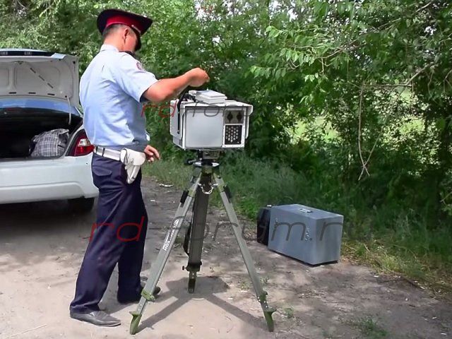

Вот это скрин того что в К диапазоне ловится.
Сравни с первым. Подсветка разная. Тут как у всех КРИС которые видел, у первого фигня какая то вместо подсветки.

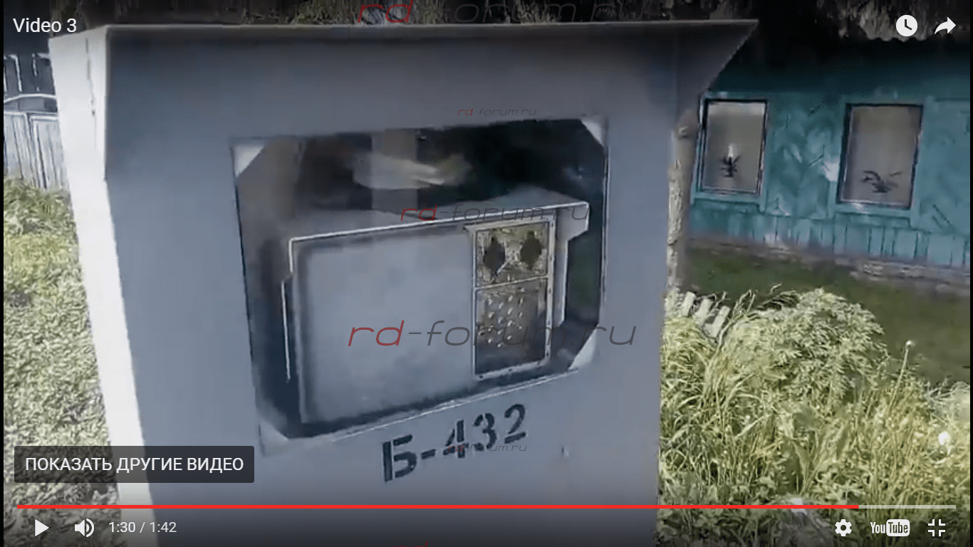

Хех. А ведь и вправду. Сейчас пересмотрел третье видео - подсветка отличается. ИК Диодов больше. Просто когда стоял на улице и снимал видео, солнце слепило, и не было это заметно.
Вывод - муляж? Если так, то у нас в городе много где на Крисы пищит в Х.

Но что точно, так это первый радар странный какой то.[DOUBLEPOST=1496234006][/DOUBLEPOST]
Вот хорошо что не поленился и пошёл к камерам. Так видно что первая камера странная.
Почему она так выглядит, я не знаю. Почему на такие устройства с такой странной подсветкой фонит в Х, тоже не знаю.

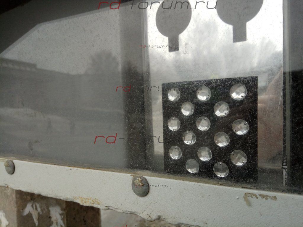

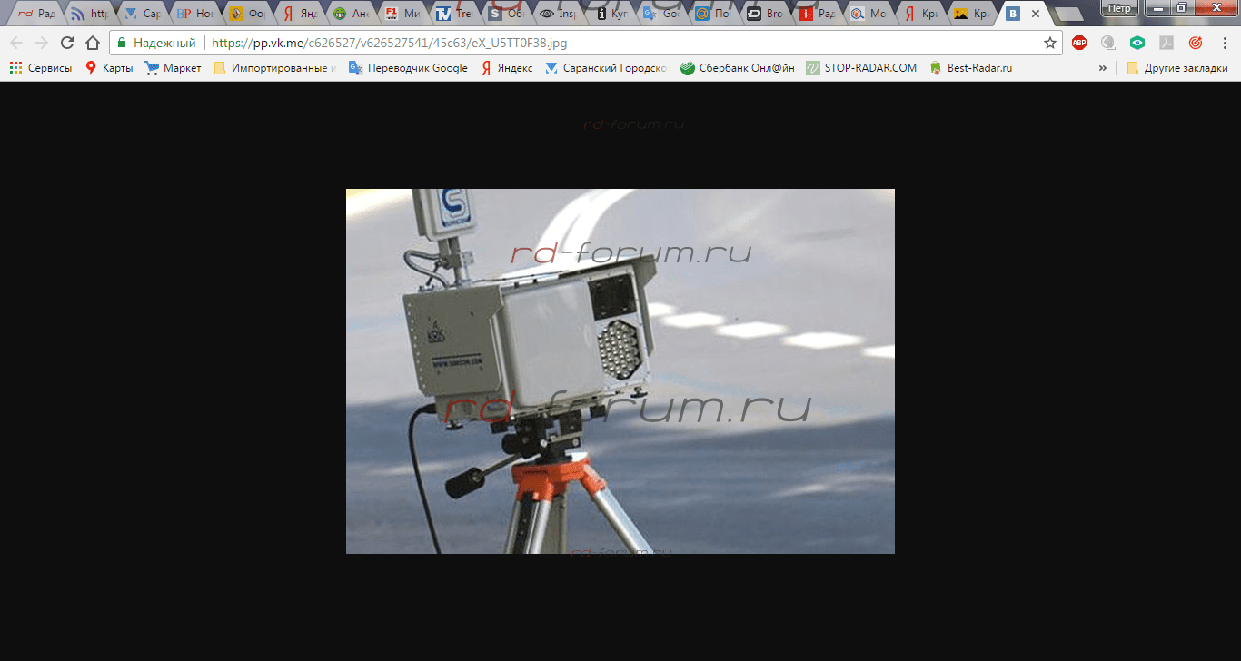

Я тут вспомнил, что на дроме выкладывали муляж Криса. Установлен он правда в другом месте, но тоже в Новосибирске. Совпадает с тем что на моём видео?
    100,8 КБ · Просмотры: 711
