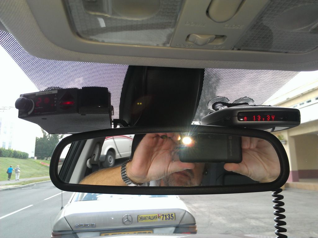

Так я сниму, Escort уходит в машину жены после окончания экспериментов, мне и одного за глаза хватит :dirol:
А так это пока выглядит (будет удалено через сутки):

KVY, правильно Вам говорят, что нужно только с одним включенным РД ездить иначе не понять какой реально лучше.
А очень бы хотелось, чтоб Вы как реальный пользователь поделились впечатлениями от обоих РД. 1) Действительно ли Валя получше по помехозащищенности и по информативности.
2) На реальные радары оба выходят на максиму одинаково?
Пока сложно сказать, так как статистики маловато, но первое впечатление, что помехозащищенность по крайней мере в Х у Эскорта выше. За эти несколько дней совместного использования неоднократно наблюдал сработки в Х у В1 в то время как Эскорт молчал, хлтя, может это как раз Эскорт помеху и кидал. А вот по К с выключенным Ка пожалуй В1 по помехам несколько лучше будет, но еще рановато утверждать.
По информативности - визуальное и аудиальное разделение диапазонов у Эскорта однозначно лучше. И звуки совершенно разные и буквы все-таки информативнее точек, особенно в темне время суток. Но, надеюсь, что через некоторое время привыкну. А вот стрелки и количество сигналов однозначные плюсы В1. Собственно из-за этого и решил В1 взять и тут не обманулся в ожиданиях. :)
Тоже пока однозначно не скажу, но по первым впечатлениям В1 несколько раньше предупреждает, ну а на максимум они оба хорошо выходят.
До выходных продолжаю совместное тестирование, а в воскресенье снимаю Эскорт и ставлю в машину жены. Тогда и понятнее с помехами в Х станет :dirol:

Как и писал, в пятницу в ночь специально поехал в Узду по М1.
На лобовом висели Valentine 1 v.3.893 и Escort 8500, оба включенные.
В V1 быи отключены Ка и лазер, режим А.
В Escort отключены Ка, Кu и лазер, режим А.
Стационар попался только один, возле Дзержинска, там где М1 стыкуется с Брестской трасой (раньше там пост ГАИ был).
V1 начал сигналить где-то на секунду раньше чем Escort (при скорости порядка 100 км.час). Оба постепенно довели сигнал да максимума и потом до минимума после проезда. То есть сработали практически аналогично.
Заметил только некоторую разницу в динамике индикации.
Escort и набирает уровень и сбрасывает его немного резче, ступенчато.
V1 делает это более плавно что-ли, ну м стрелочки рулят
Дальше Escort почти все время молчал, а V1 периодически напоминал о своем существовании в основном несильными сработками в Х, иногда в К.
В субботу Escort ушел в машину жены (теперь я за нее спокойнее, техника надежная, проверенная).
А V1 остался у меня и я приготовился экспериментировать с приглушениями, так как помехи, честно говоря, немного меня подрасстроили.
НО!
Когда V1 остался в гордом одиночестве, он стал совсем молчалив! Наверное, ему не с кем стало переговариваться
Обратно мы ехали по Слуцкой трассе и он молчал всю дорогу, я уже забеспокоился о его работоспособности, но К-помеха на кольцевой возле Чижовского "Простора", а потом на Могилевке возле Шабановского "Простора" меня успокоили
Escort у жены в машине еще покрякал на что-то в районе Вишневки, но засады там не было и мой V1 молчал.
Сегодня проехался на работу по Партизанскому, Ленина, Первомайской, Золотой Горке - были всего 2 небольшие сработки в К в известных мне местах (на светофор и автодвери).
То есть висящий рядом включенный Escort в самом деле время от времени подкидывал ему помехи.
А когда он один на лобовом, то, по крайней мере версия 3.893 с отключенным Ка пожалуй даже более помехозащищена чем Escort, по крайней мере не хуже.
Резюме:
Оба РД реально отличные устройства для текущего использования в РБ что по дальности обнаружения, что по помехозащищенности (V1 немножко впереди, он и дороже, но не критично).
К плюсам V1 я бы еще отнес стрелки и счетчик источников со звуковой индикацией добавления нового источника к уже имеющимся.
А к плюсам Escort 8500 лучшее визуальное и аудиальное разделение индикации разных диапазонов, отображение напряжения бортовой сети, ну и функцию AutoMute (в V1 я пока так и не нашел похожей возможности).
