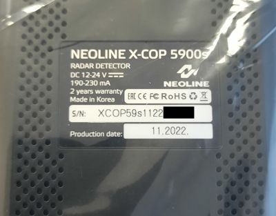

avi32
06.08.2010
122
Ленинградская область
Neoline 5900s/L FW.43/34
Без ДМЗ
Уточнил информацию в официальном интернет магазине неолайн о дате производства данных устройств.
Ответ: На складе устройства выпуска конца 2021 года - начала 2022.
Вот и привезли мне игрушку - New, не New, но по крайней мере - свежачок (11.2022).

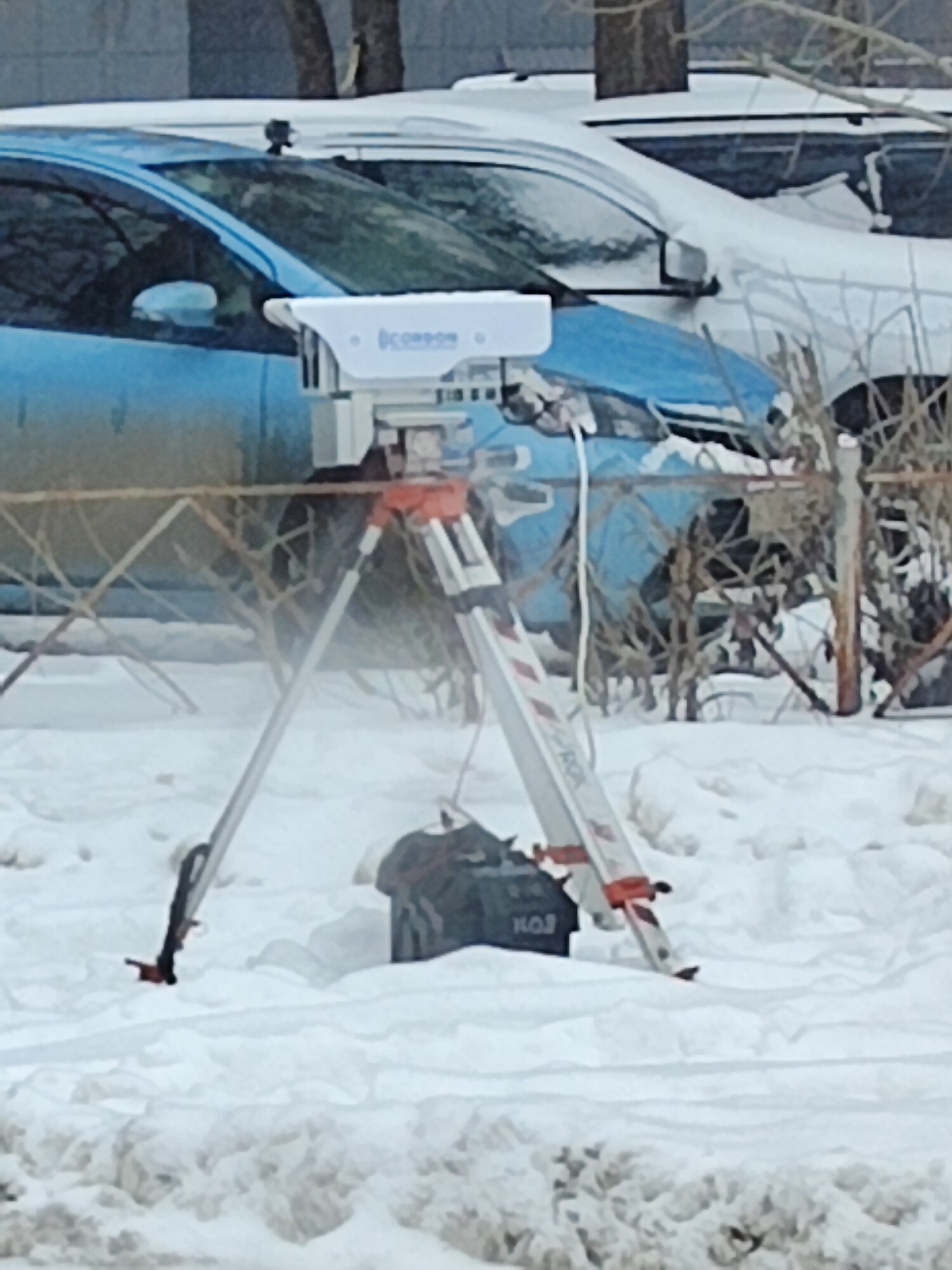

Sergey055
31.08.2015
160
NEOLINE X-COP 5900s 47/34
Mitsubishi
В зоне помехи от автоматической двери выставляют то кардон, то скат, мобильные.
Сегодня заметил, что детектор (36/30) вообще на него промолчал (стоял кардон, до этого ставили скат).
Стоял режим трасса.
Место было остановиться, поэкспериментировать.
Встал метров за 50-100. Включаю турбо - гейгер на максимум в К. Во всех остальных режимах тишина (ну или снижение плавное К, если после турбо).
Прошил 22/24, сбросы делал, как положено. Все тоже самое.
Получается сигнал банит фильтр радара, ну или его по мощности перебивает помеха (К на максимум в турбо)?
Но в трасса К должен тоже отражаться (если не идентифицирован как помеха), значит сигнал схож с помехой?
Да.
Да.
RAMMs
22.08.2013

avi32
06.08.2010
122
Без ДМЗ
кто-то в курсе с какой даты производства пошли "новоделы" с упрощённым процессором?
С октября вроде, только непонятно, почему там речь про замену STM32F на L, а на фотках 2021 года вообще стоит индийский EFM32? Не в первый раз меняют?
Sergey055
31.08.2015
160
Mitsubishi
у меня в режиме трасса (12/22) на любые двери РД К сигнализирует
У меня кстати на данные двери в трассе не пищал, значит в базе помех они есть.
В общем он принимает сигнал кордона за помеху, ну или помеха (при чем известная детектору) сильнее по уроню, чем Кордон.
Может кто с ДМЗ рядом стоял

DimNN
20.12.2021
363
Нижегородская область
Neoline 5900s - F
Стоял режим трасса.
А 12/22 не смогли попробовать?
Если есть сомнения по помехе которая может забить сам радар, то надо просто подъехать ближе к радару и тогда любая помеха станет второстепенной по уровню сигнала относительно сигнала радара. Но чаще я наблюдаю, что есть некоторые радары которые гасятся нашим фильтром. Когда включаешь турбо, то сигнал на полную шкалу. Но у меня 12/22 по этому были надежды, что в новых прошивках уже скорректировали фильтра.
