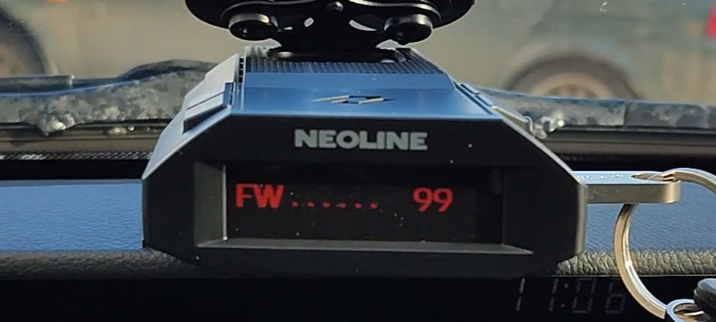

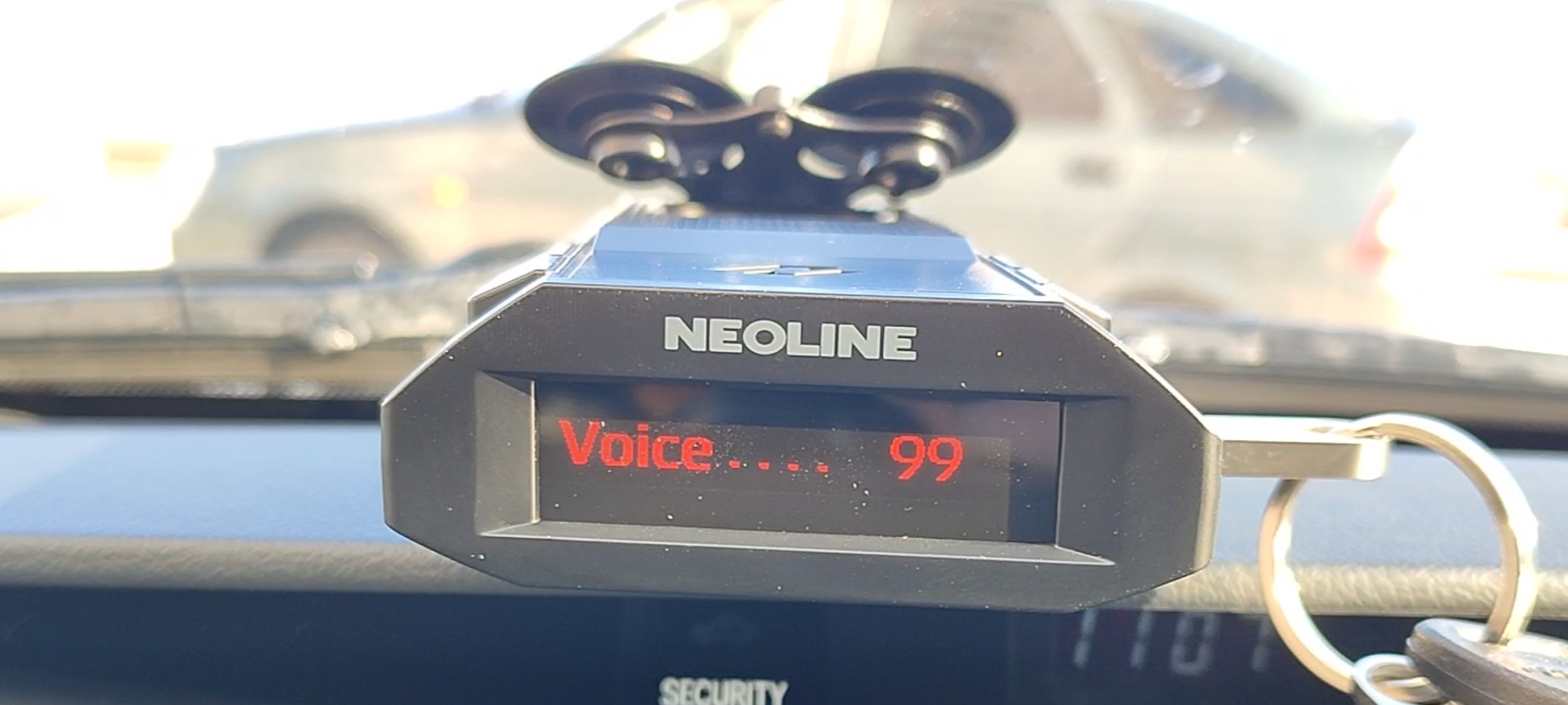

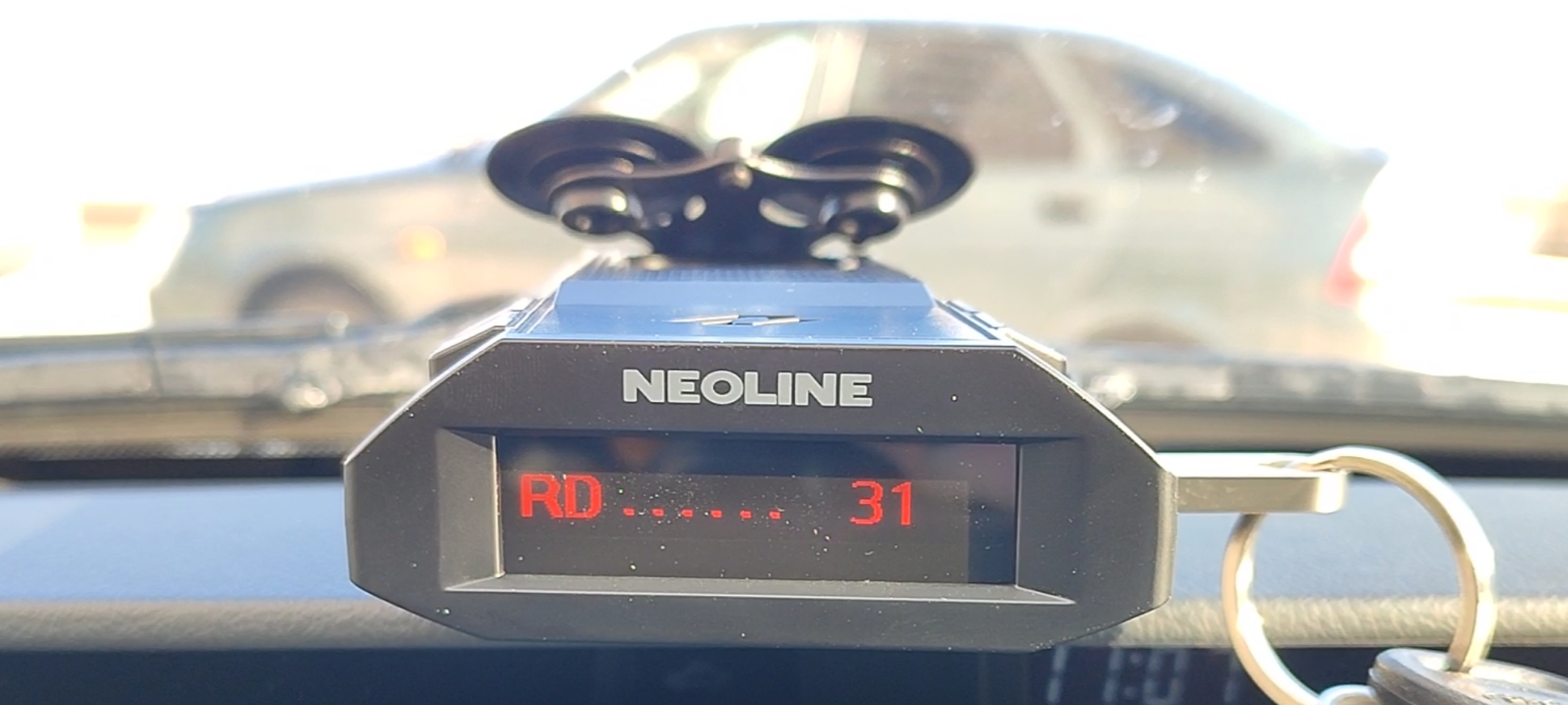

Докладываю по факту обновления минуя двух этапную прошивку 22/24
Прошивка FW - до упора, Voice - до упора, RD - до 31% , затем OK, и РД перезагрузился. Сделал сброс к заводским настройкам.
Вроде всё прошло хо-ро-шо.
Теперь осталось понаблюдать насколько "хо-ро-шо"© (или нет:cigar:) изменилась работа прибора :drink:
Я ушёл с 12/22 так как мне не понравилась работа РД на два старых Кордона М4 по сравнению с другим РД с усилителем, посмотрю как будет на новой прошивке.

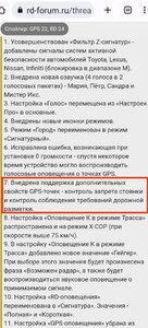

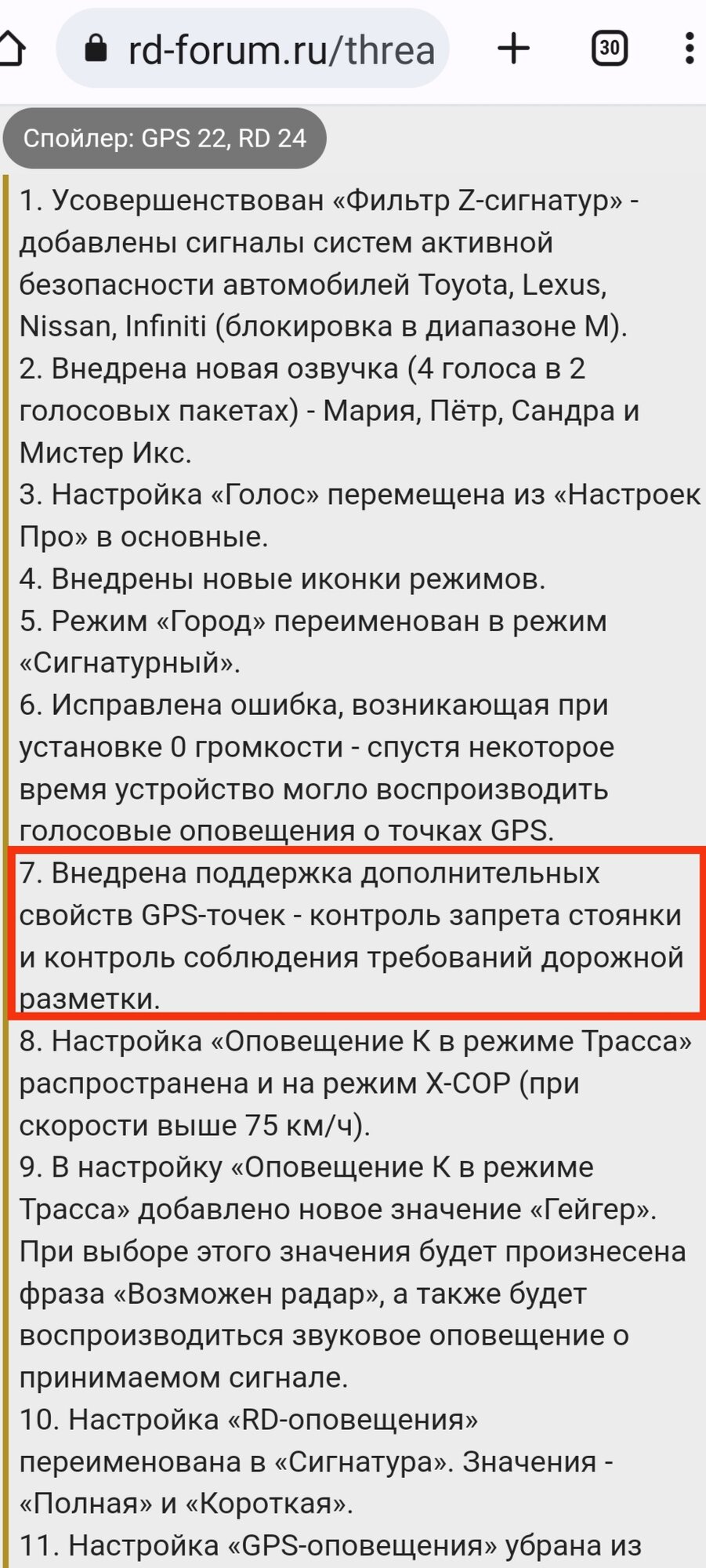

Задам вопрос тем у кого прошивки от 22/24 до 36/30
Где настройка внесëнных изменений по пункту 7
Или это какие-то секретные свойства не доступные для самостоятельной настройки?
О чëм тогда речь?
О чëм тогда речь?
Я это понял, как что в принципе введена поддержка таких признаков, вместо предыдущего "Контроль ПДД".
"Остановка запрещена" слышал один раз - я мимо таких камер редко езжу, "Разметка" как признак у многочисленных Стрелок-М - слышу постоянно.

Еще есть "Контроль перекрестка" - стоп-линия это тоже дорожная разметка. Думаю, сообщение о "выделенке" тоже сюда.
Кратко - нет.
Развёрнуто: в базе исторически сложились типы контроля, например, "Стационарный радар" или "Контроль светофора", а "Контроль разметки" и "Полосы ОТ" - это признаки, которые можно вешать на эти типы.
