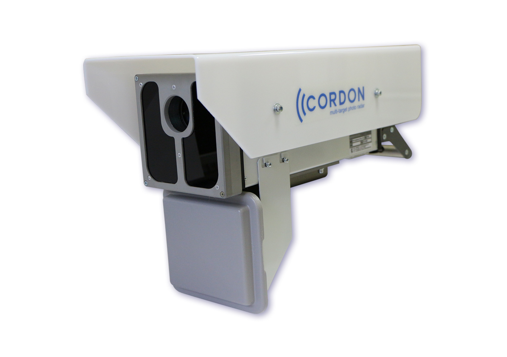

А что за надпись на нем?
МУЛЬТИК
14.12.2013
47
Ижевск
Neoline 5900s(07.21) FW.36/31
камри
Кордон, такой кордон. Часто или почти постоянно езжу по татарии. Там у них в приоритете кордоны и мульты.
На мульту только с новой прошивкой стал реагировать радар и то только в лицо. В спину только по проезду. Но нам это не страшно. Т.к глаз уже наметан и вижу эти ларгусы издалека. По кордонам. Видимо как то смотрящие за кордонами научились их настраивать на минимум излучения. Иногда кордон в лицо и в спину берется заблаговременно, ооочень заблаговременно. А иногда в спину только за метров 20 ловит сигнал. И бывают моменты, что в лицо проезжаю в тишине данные кордоны. Их как раз на трассе 2 штуки таких.
И главное, кордоны которые в тишине проезжаю, всегда в одних и тех же местах стоят, что приводит меня к мысли о настройке хорошей этих кордонов. Благо , что по трассе знаю где они стоят и уже издалека вижу их. Речь идет только о мобильных кордонах. Стационарные фонят будь здоров.

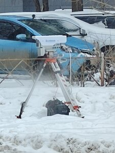

Сейчас просматривал в направление екатеринбурга я отправлял точки в оба направления стоят хитрые арены.
РД реакции ноль в режиме трасса, срабатывает только в режиме турбо. Недавно проезжал рд по GPS МОЛЧИТ а в базе есть. Это как понимать? Написал неолайну и скинул координаты надеюсь добавят.
Арены в базе Неолайна отсутствуют как таковые. И Крисы тоже...
UPD: мобильные засады с этими радарами.
RAMMs
22.08.2013
104
РФ - КЗ
Neoline 5900s
Granta Liftback
их в gps базах нет?
а как тогда ездить, если РД не ловит, по gps не отображаются...
в турбо всегда переключаться?
их в gps базах нет?
В "трассе" ездить. Например, в Рязанской области никаких проблем с детектом Арен в режиме "Трасса" нет.
Но не исключаю, что возможно в других регионах где-то могут быть "Арены-невидимки"... Например, лет 5 назад в Рязани встречались Арены с уплывшей частотой или вовсе с дохлым АКБ...
