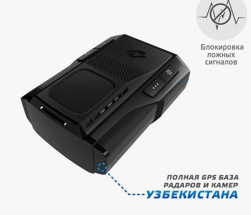

Neoline X-COP 6000 s .

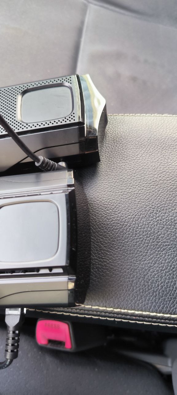

Вот на столько 6200s (справа) больше и без того не маленького 5900s.
Увеличение общих габаритов произошло из-за измененной формы переднего "стекла".

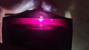

Но на просвет не увидел там ничего "сверхестественного".
Возможно плохо смотрел...

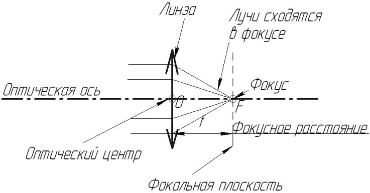

Как ни странно, на этих частотах это стёклышко работает так же, как стеклянная собирательная линза для света, т.е. "правильная" форма позволяет ещё немного улучшить чувствительность аппарата в целом.

Ответ по линзе:
"Это специальная линза, которая участвует в фокусировке радиоволн и тесно завязана с формой рупора и элементной базой приёмного тракта. На фабрике проводятся лабораторные испытания совокупной чувствительности устройства против тех или иных радаров - с разными линзами. Для каждого частотного диапазона такая линза будет иметь разную форму. Для 77 ГГц она почти плоская, не угловатая. Если говорить о 6100/6200, то такая форма линзы на практике даёт прирост по детектированию радаров с вертикальной поляризацией сигнала, таких как Скат или Gatso."
Ну и логически... переставляем эту "линзу" в 5900s и смотрим на возросшую (в теории) чувствительность. Сверяем с ожиданиями, делимся впечатлениями. :)
Вопрос в расстояниях до нужного места на электронике внутри рупора: чуть ближе/дальше, чем надо - эффект уже не тот..
1 - моя вресия: как раз-таки рупор и фокусирует сигнал в нужную точку, т.е. является облучателем. Линза же может сфокусировать сигнал ещё до рупора, т.е. не факт, что сфокусированный линзой сигнал в максимуме будет находиться на приёмном зонде. А судя по форме - она как раз и занимается разворотом поляризации вертикальной в горизонталь. По аналогии со светорассеивателями в фарах, или с лазерными уровнями.
2 - т.к. единственно доступное записанное на видео вскрытие одноврменно двух этих аппаратов было прокомментировано словами, что корпус идентичен, как и отливка рупора, то есть вероятность, что это на самом деле так, а значит разница только в форме этой самой линзы, а её положение относительно всего остального такое же. Соответственно, замена может принести результат, отличный от никакого.
Не видел. Исходя из этого - да, всё выглядит логично...
Но не думаю, что просто так будут изготавливать 3 различные линзы (стандартную, увеличенную и плоскую) под один и тот же корпус.
Наверное, в этом все же есть какой-то другой сакральный смысл, отличный от "впихнуть невпихуемое бОльший рупор".
@Jenek62, а кто говорил о "бОльшем рупоре"? Я не говорил. Напротив, я предполагаю, что начинка с точки зрения геометрических размеров, как и корпус, у 5900s/6100s одинаковая.
И про какие "три" различные линзы Вы? Я про две - от 5900s и 6100s.
Плоская, вероятно, в патролскане, но у него и другой корпус и совсем другая начинка. И форму линзы у него вряд ли рассчитывали, а то что сейчас - просто декоративное стёклышко.
