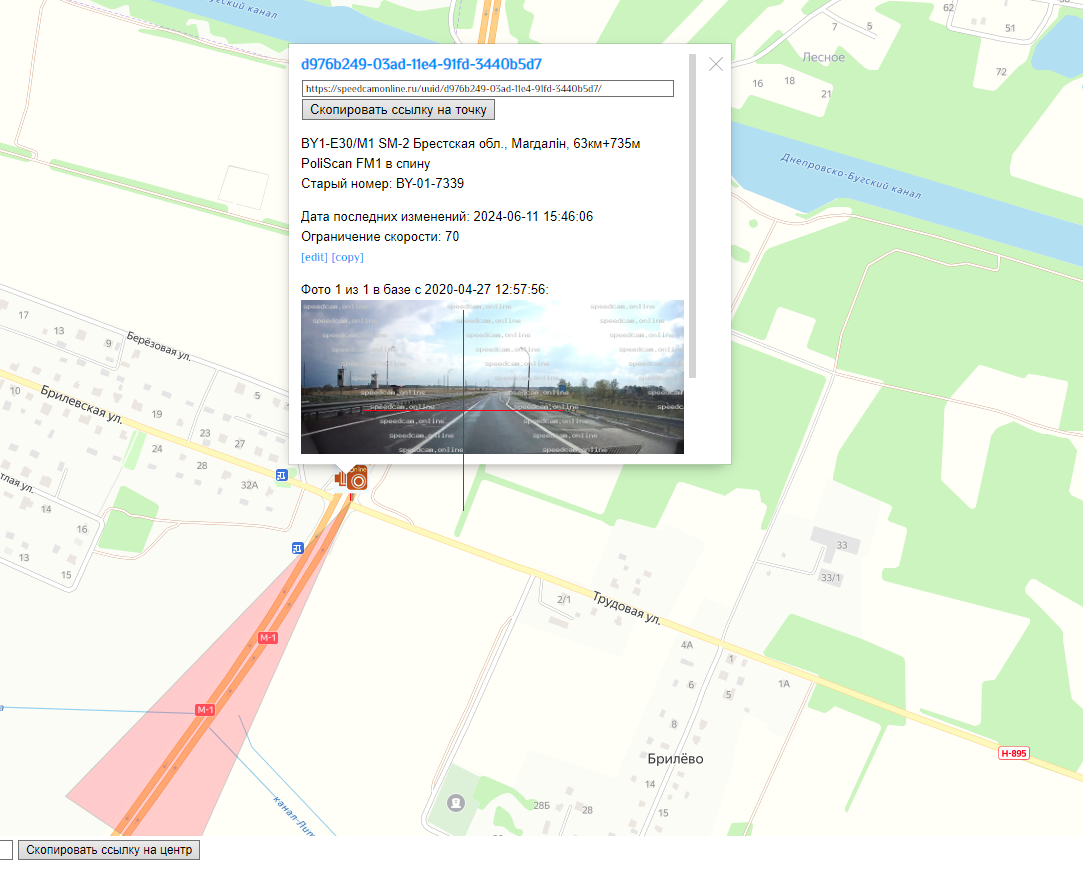

Ну что внесу свою лепту. вера решил поездить в первые в ручном режиме. Очень много странного увидел. Оказываеться радар помимо базы отлично ловит Места и Мульту ( он же робот ) . Странно то до этого ездил с 5900 s мимо этих радаров, и он их по базе только объявлял. Приоритет RD . М выключен был.-К широкий. Я на 6200 включил все кроме Кордрн НД, Крис,( по РБ смело). Естественно, меня это взбодрило, и я решил все проехать так раза 4-5 . Сразу скажу замеры по детекту в спину РОБОТЫ (мульта) 400-500м . В лоб 800-900 . ( все +,-) Как успел глазами на экране схватить. Рэдспид (ОН ЖЕ ЦИКЛОП) поймался в спину метров 100-200 (ПОВОРОТ С РАЗВЯЗКИ -СТОИТ ЗА ПОВОРОТОМ ИЗ-ЗА ЛЕСА трудный прием) – В лоб подхватывать сигнал стал за 1.5 км (в обратную дорога через поле дугой). Стабильно по нарастающей ког да выходишь на прямую там метров 600-700. Про мульта, робот и 5900s. 5900s не показывал на те радары по Гейгеру посему. толи я попадал на них, когда они выключены все были. То ли я не включил М-Мульта. Ввиду того что может возникнуть вопрос М виноват ….Я Выключил М . (Kcw включен был по всем тестам как и 5900s в своё время -широкий-без М) Так вот без М 6200s все их определил по Гейгеру но назвал робот (возможно он из базы GPS взял ..там они как роботы в авто пресете)НО ОН показал по базе и в К как положено по нарастающей . При включении М естественно то же самое только он определяет Мульти радар. что соответствует MultaRadar SD580. Места понятно в К. Рэдспид в рэдспиде. Вот не потно из всего почему 5900s только по базе ..по Гейгеру он молчок на все из перечисленных. Хотя проезжал много раз по этим маршрутам летом много раз . Так же могу утвердить тишина в РБ это отключение К и возможно М. К понятно для РБ как бы не сильно Арен нету Месты стационар -база. М под вопросом. Они есть ( начет мобильных не скажу .. Возможно решили Убрать из за помех. Хотя правильней оставить на выбор в авто пресете. При М ложняки проскакивают. Видимо в угоду тишины. (право на это должно быть у пользователя. Хотя мульта как бы и в К ловиться ….но опять же К выключили получается. В итоге логика примерна производителя понятна. Мне как бы не совсем. Под итожу. Проехал хорошо вчера и сегодня еще трассы много. В ручном по трассе можно сказать проблем нет. Тихо и по делу (включено все. Кроме Кордон и Крис. Все детектил отлично. Помех ну так на пальцах точно поместиться. Интересней в городе. Есть при моих включенных ложняки Кордон, Крис пару раз словил. Это в районе перекрестков с приличным количеством машин К проскакивает иногда 1-2 и пропадает. Так же при Проскоках Ложного в К …определил, что это на тех, у кого регик весит. Как раз пару раз догонял машину …смотрю радар с региком . Есть мысль что 6200 ручной это как трасса. В 5900 я выбирал город и XCOP.Возможно потому и Гейгер не работал … P>S замечание есть уже два раза точно в месте по карте speed Cam значиться радар поискан в спину . Он стоит там очень давно и посей день удочку закидывает, но 6200 просто молчит по GPS. РД лазер отрабатывает. Странно почему у них не значиться или глюк базы ((

Решил дописать. Возможно, тот кто делает авто пресет больше осведомлен по обстановке радаров. Поэтому счел выключить М и Kcw по РБ опираясь на то, что они только стационарные и а втопресете человек и так будет осведомлён по GPS. Ну как бы то же спорно. Есть автомобили с камерами в нутре сидя банят и по потоку… . Как бы я еще не попадался и не могу сказать, что они возят и на что детектят сейчас. Нужно самому видеть или подробности с выписки. Будем наблюдать

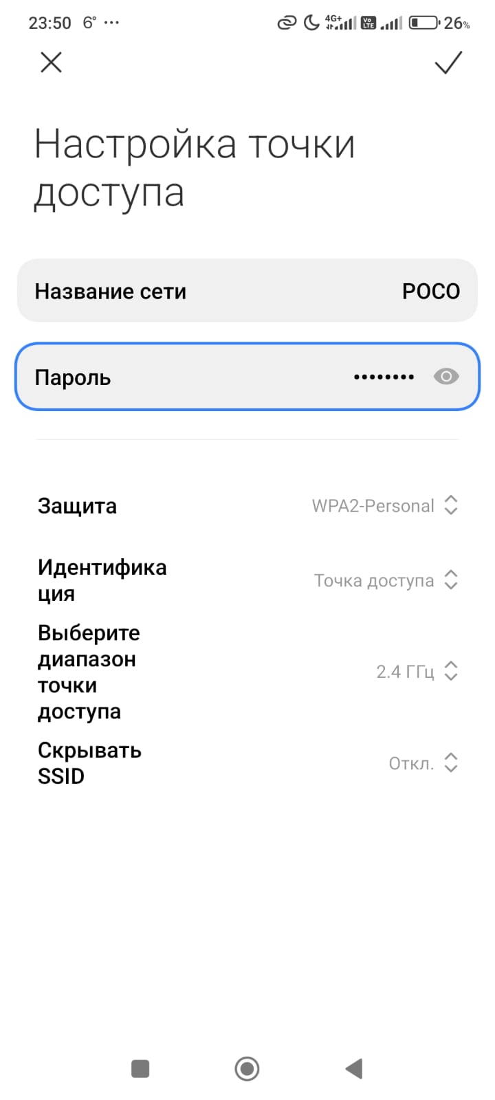

Получил свой 6200S, и....не могу подключить к точке на телефоне(у меня андроид, с wi-fi6/AX). Что только не делал, и, пеереименовал точку(была 6-ти символьная, сделал 8-мисимвольной), переделал пароль(был из 8-ми ццифр и буквы, теперь из 8-ми цифр), включал/отключал AX режим, менял точку с 2,4 на 5 ГГц, включал/выключал wi-fi(основной режим, клиент), и, ничего, не вижу, в списке подключенных устройств, РД, и все тут... И, как вообще понять, что РД подключился к точке? И, кстати, сброс не сбрасывает настройки wi-fi?

UPD. Вот же голова 2 уха.... Там еще кнопочку w-fi нужно жмакать! Пошел пробовать:pardon:

Еще в инструкции не написано, что имя сети должно быть без пробела

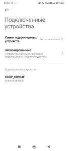

UPD2. Это, я вычитал на Драйве) Тем не менее, при нажатии кнопки wi-fi, идет поиск сетей, в меню точки вижу, в списке подключенных устройств, что РД цепляется, и, через время - "ошибка подключения"... Что может быть причиной?

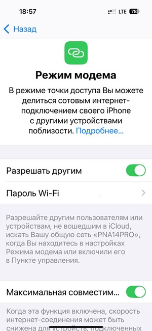

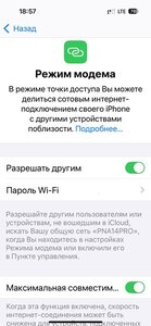

При подключении выключите на телефоне Wi-Fi. Если ваш телефон подключен к Wi-Fi то РД с телефоном не соединятся. При подключениях надо двигать ползунок "максимальная совместимость", предполагаю что в 6200s модуль 2.4G, иначе не подключается. Попробуйте, может и получится, если только причина не в другом чем нибудь.
Это, на IOS вроде, в андроид такого нет. Но, я пробовал разные режимы, 2,4Ггц, 5ГГц, AX(wi-fi 6), пока не вышло, обновился с флешки пока.

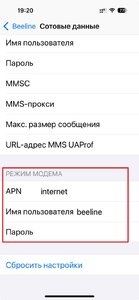

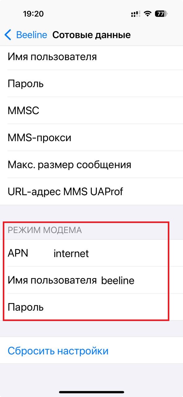

На IOS однозначно есть, а вот на андроид не знаю есть такое или нет. Может настройки телефона РЕЖИМ МОДЕМА, там APN,Имя пользователя, Пароль - может быть там что то не правильно введено? :pardon:

На IOS это выглядит вот так. Я эти настройки имел в виду.

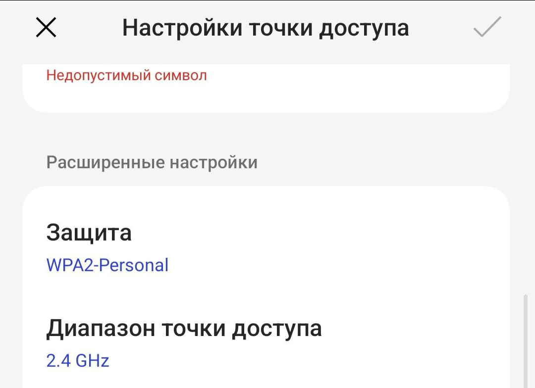

Простите, что заспамил своей проблемой, но, поделюсь, еще одним вариантом, как пытался проверить. Есть, у меня в машине, мобильный USB модем с wi-fi, Huawei E8372, настроил на нем точку, логин 6 букв(без пробелов), пароль простой - 12345678, и снова, ошибка. Кабздец. короче, похоже все-таки брак. РД был в заводской пленке, то есть не был, кем либо, возвращен. И, что бы не думали, что руки из ж..., прилагаю скрины, как, для примера, была настроена точка на телефоне, и, как можно видеть, в "подключенных устройствах" есть девайс "X-COP", то есть, подключение к точке происходит.
