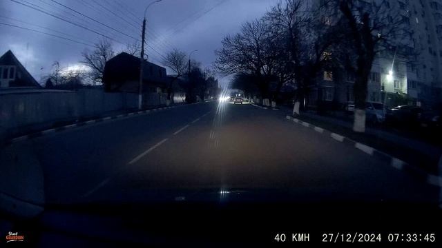

После поездки в Ставрополь тоже откатился на 10-6, однако правды ради скажу что сегодня еду с этой прошивкой, автопресет Вкл. - приём сигнала GPS отсутствует соответственно проезд без оповещений по базе но и не сработал гейгер, камера Арена. КИРПИЧ
РД под козырьком, видео нет. Видео есть проезда камеры без звука...)
Работа РД всё больше и больше вызывает разные вопросы...) Завтра переустановлю ПО на Вета....) Хоть флешку таскать не нужно будет.
Камера вот. Камеры ГИБДД на карте speedcam.online | , 31307. Стац. радар
Надо мне в следующий раз с глушилкой GPS проверить работу на Арены.
Но я все же склоняюсь к тому, что эта Арена могла просто не работать в момент проезда (в Ряз.обл. одно время такие триноги с севшим АКБ встречались периодически).
Проверить это возможно перейдя в ручной режим с включенным KCW.

Сегодняшний проезд этой камеры на ПО Прошивка GPS 10, RD 06 для X-COP 6200s EXD2.5 Wi-Fi от 19.11.24 в Автопресет. Ограничение 40, скорость проезда 55-59, примерно и никакого сигнала....) КИРПИЧ

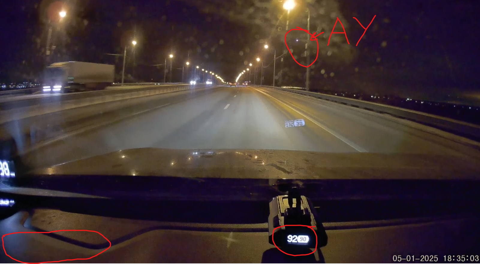

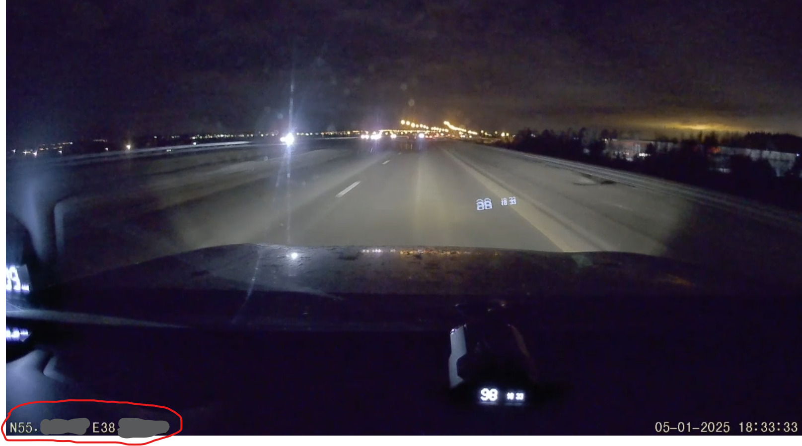

А вот лично мне работа радарной части в целом понравилась. Боевые радары в Рязанской и Московской области отработал нормально. За всю дорогу в 500 км был один ложный сигнал (на въезде в Сасово фонящая на километры помеха в KCW).
Если бы не ложище дегтя в виде "пропусков по ГПС"... надеюсь пофиксят...
И все же ГПС в 6200s один из самых выносливых сегодня...
Например тут, на безрадарный АУ, стабильное позиционирование выдержал только 6200s...
