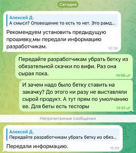

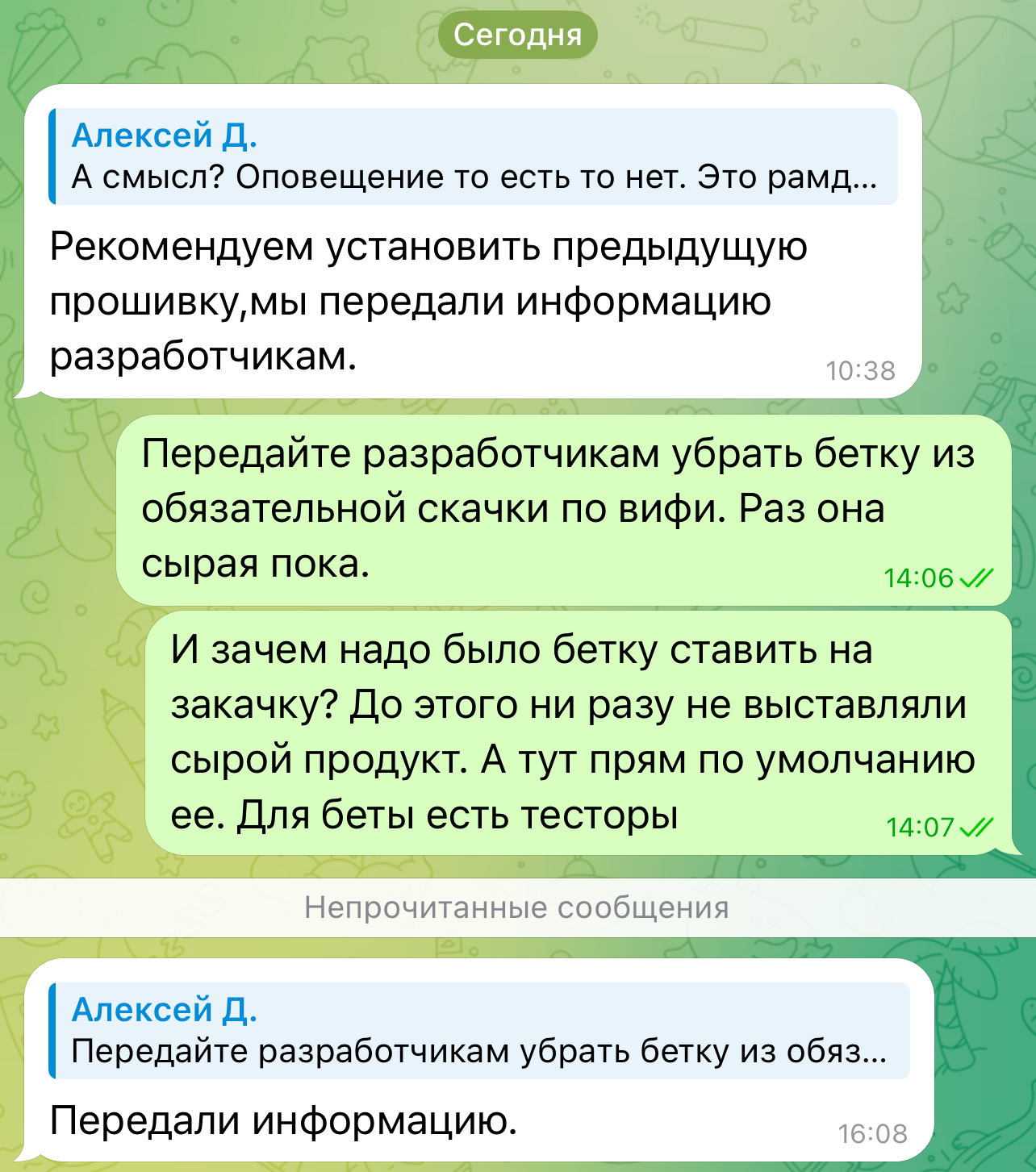

В первом случае он был настроен в ручном режиме, ксв вкл., РД без звука 40, а потом включил Автопресет.
Проехал камеру, сработки нет. Развернулся, отключил автопресет и еще раз проехал.
А нахрена сделали скачивание по вифи бетки так и не ответили.
А по Wi-Fi грузится ВЕТА PS 12, RD 08
Это самый главный вопрос без ответа...
