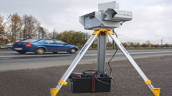

Товарищи, чтобы было понимание косяк автопресета или нет, то предлагаю в таких случаях потерять 5 минут времени: остановиться перед камерой и переключиться в ручной режим. Если распознается сигнатура - значит косяк в автопресете РД, если нет - значит радар не работает. Потом обратно в автопресет.По радарной части:
не определил 4 ската в лоб, питающихся от солнечных панелей, а так же 3 ската(так же в лоб) при постоянном питании.
