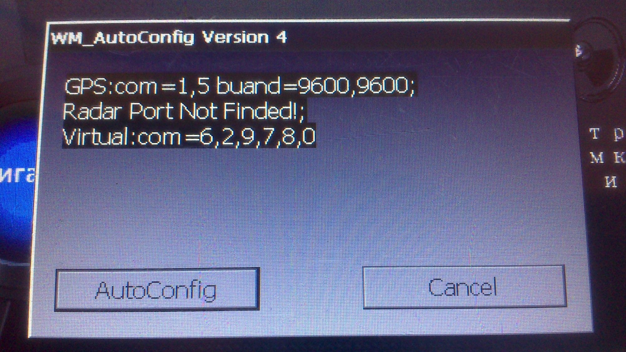

Все так и сделал. E-DOG Запустился GPS работает, показывает скорость координаты, а вот радар не работает. Когда запускаю WM_AutoConfig,
Нажимаю AutoConfig, запускаю саму программу пишет в правом углу Связь GPS установлена, В левом углу Детектор откл. Хотя он включен и подключен. Что не так ? Почему не видит Радар программа?

А был ли подключен РД когда запускали AutoConfig .
Возможно надо иначе подключить кабель miniUSB-miniUSB (перевернуть) .
Вообще то вопрос : вы к какому аппарату пытаетесь подключить РД ?

Да был подключен. На РД стоит работать с GPS. USB менял местами. USB не отличается цветом белый черный, оба черные.
Пробывал к 2 навигаторам к китайцу G7,и Prestigio.Не находит порты.
Сам РД мягко говоря не ахти но работает не плохо. Китаец E6.
Ругается на двери, но действительно предупредил о радаре в городе, и фото камере на трассе.
Не думаю что это как то влияет но у РД есть одна странность.
При подключении в машине говорит на русском: GPS запущен пожалуйста пристегните ремень безопасности, режим трасса. Хотя показывает что режим город.
При подключении к ноуту говорит:GPS запущен пожалуйста пристегните ремень безопасности. Про режимы ничего не говорит и показывет режим город.
