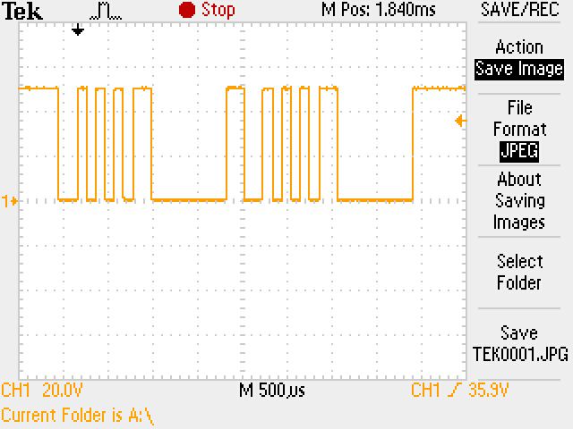

Alx
Вот осциллограмма лазера .

vdsem
29.09.2011
42
55
SHO-ME QUATTRO SIGNATURE
Suzuki SX4
Alx
Приветствую . Как успехи в создании программы , если еще требуется , есть осциллограмма X-дипазон .
