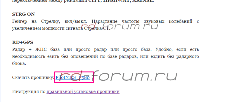

Здравствуйте! У меня Pilot 21R. После установки прошивки 570 перестал определять радары, GPS ловит. Хотел перепрошиться, но его не определяет теперь коип, программка пишет что он не подключен. А когда подключаю к USB, он работает как будто подключен к сети. Что может быть? Помогите, пожалуйста.
gse
15.01.2012
850
76
фф3
@Niko-74
Смотрите , что в настройках установлено, уже есть 5.80
Инструкция(новые пункты меню) для ПО 5.70, на версии Пилот 21R гейгер на стрелку работать не будет, плюшка для 21RS
После загрузки прошивки сделать сброс настроек пунктом меню “SYS RST” и “громкость +”
Настройки 570 прошивки
LOGIC %SPEED
Скорость ниже которой отключается радарный модуль
Х,К,Ка,STR ON
Включение/выключение диапазонов Х,К,Ка, Стрелка
VOICE ON
Включение/выключение голосовых оповещений
QUIET 0
Настройка фильтра по мощности сигнала
STRELKA H
Регулировка чувствительности на Стрелку H – высокая, L – низкая
AUTO OFF
Автопригшение звука если ON, через 5 секунд после обнаруженного радара
VOLT ON
оповещение о
SPD+DIST
Отображение скорости и расстояния до установленного радара при обнаружении в базе
A C/H 50
Скорость перехода между режимами город/трасса в режиме ASENSE
STRG ON
Гейгер на Стрелку, вкл/выкл
RD+GPS
Радар + ЖПС база или просто радар или просто база
Можно ли вывести дополнительный индикатор в виде лампочки, когда К диапазон превышает скажем отметку в 7из10 ?
Всего скорей у Вас старое ПО, все давно реализовано, обновляйте ПО, ставьте LOGIC хоть на 7 и вобще забудите про К-диапазон.:)

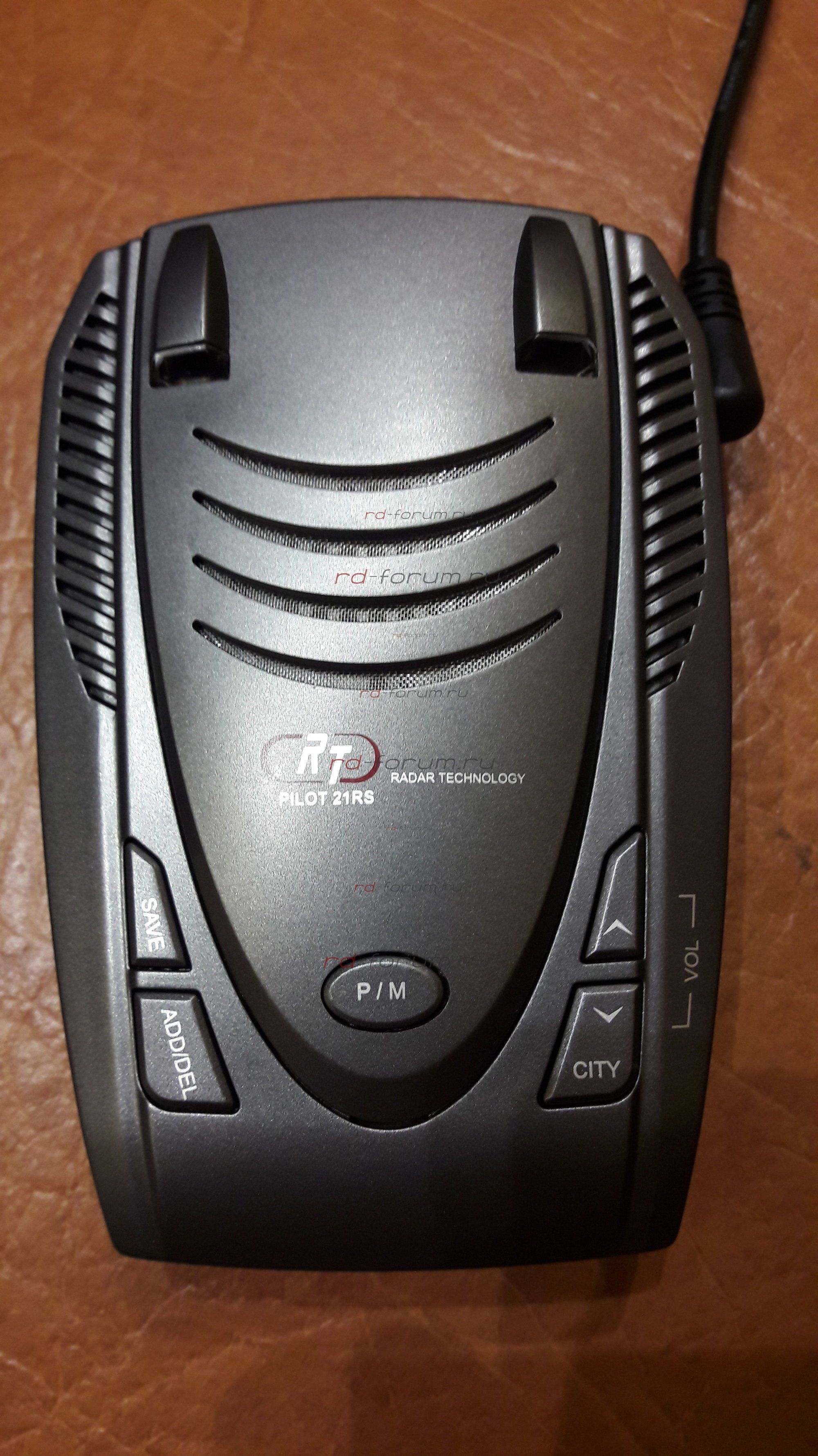

gse Хотел поинтересоваться! У знакомой взял прокатить такой РД, но он ни разу не обновлялся. Вот и решил прошить его свежими файлами. Прошивку, звук. файл и базы залил, а вот настройку РД для прошивки 6.00 не нашёл. Не подскажешь куда копать дальше? Да и звук. файл надо было прошивать? За ранее спасибо!
gse
15.01.2012
850
76
фф3
=Сергей=31rus
05.11.2014
1 190
SHO-ME G-900STR Сочи Про
рио
У меня вроде прошивка 5.6 стоит.
А вот посмотри! Может я не то что то залил, но РД работает!
Обновление прошивок для радар-детектора Radartech Pilot 21R, Pilot 21RS « Лучшие радар-детекторы (антирадары) против Стрелки СТ и других радаров ГИБДД[DOUBLEPOST=1490090541][/DOUBLEPOST]
Глянь здесь, если , что не разберешь, пиши,
В принципе меню настроек 5.8 и 6.0 одинаковые.

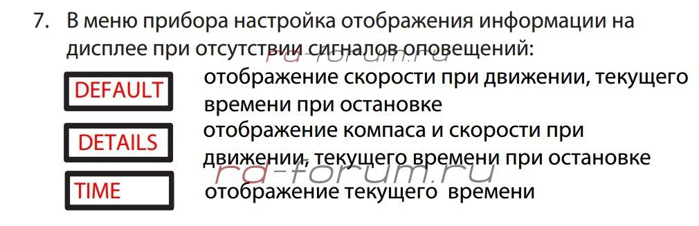

Да и ещё хотел поинтересоваться, что за функция такая:
Default/Details/TIME по выбору автолюбителя
gse
15.01.2012
850
76
фф3
Так а где такую 5.6 взять?
У меня прибор из первых, версия 21R, ПО стоит 5.20
В инструкции все есть:
