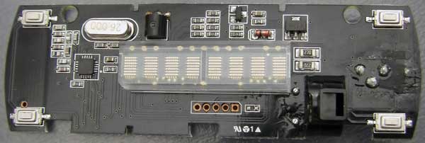

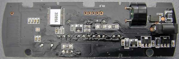

Появилась цена
Цена: 7 000 руб.
Фотографии индикаторного блока.
Слева видна антенна для связи с основным блоком.
    18,2 КБ · Просмотры: 1 702
    18,9 КБ · Просмотры: 1 645

интересно, когда они начнут должным образом промывать плату от флюса?

Да их походу на коленке паяют. :)
Я Вас умоляю! Тут все промыто! часть деталей припаивается роботом, а остальное вручную (например дисплей).
Плата покрыта цветным лаком и просто когда паяли паяльником, то этот лак немного подплавился от температуры в местах пайки!
