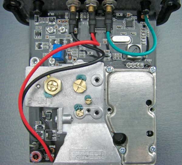

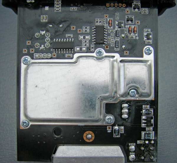

R-500 сделан на основе 600/700-й сериии, и в нем тоже можно включить сервисный режим когда на дисплее показываются непонятные цыфры.
Что бы выключить этот режим придется лезть под капот и отключать радарный блок.
Нет кнопки MUTE, иногда на заправках приходилось выключать Шоми что бы он постоянно не пищал на двери.

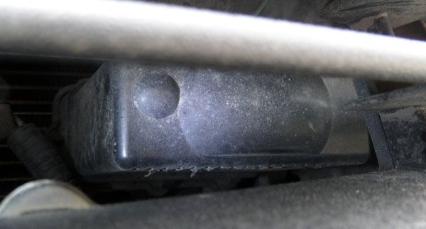

Ресурсные испытания на грязь.
Sho-Me R-500 на зиму отключил, но он оставался на своем месте.
После зимы на нем оказался очень тонкий слой грязи, длинная палочка обмотанная тряпочкой легко эту грязь сняла .

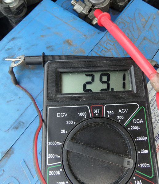

Потребление радарного блока в режиме сна 29 мА + индикаторный блок в режиме сна потребляет 19 мА.
В сумме получается 48 мА.
