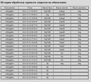

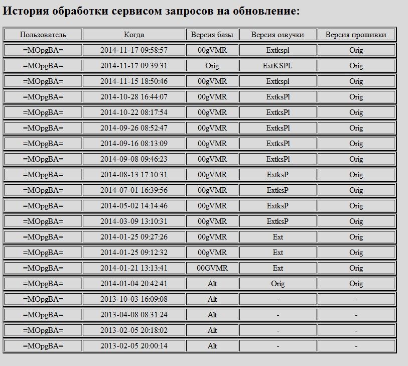

А что именно она объясняет? до сегоднешнего дня и с 21.10.14 тетка материлась и и гейгер звенел.
Сегодня подумал, что клин клином выбивают и решил сначало залить оригинальные прошивку и озвучку, а после расширенные. Этот самый лог все вышесказанное и подтверждает.[DOUBLEPOST=1416229693,1416229188][/DOUBLEPOST]Зы проехал сейчас под камерой без радара, гейгера нет. :D) Но остался противный дзын дзын и голос тетки "превышение скорости". Нельзя ее как нибудь успокоить.
была подгружена база Orig - в ней псевдогейгер никуда не делся
В том же самом сеансе - версия озвучки ExtKSPL. Сравнить с использовавшейся ранее.[DOUBLEPOST=1416229888,1416229838][/DOUBLEPOST]
Предлагается угадать, какие настройки выставлены на самом приборе?
ExtKSPL была подгружена только с оригинальной, до и после были все мелкие, еще раньше пои были включены.
Прохожий
12 610
Реакции
10 379
Результат:
при подъезде к камере опять срабатывает гейгер
раньше было короткое сообщени, .. стали длинные (обычные) сообщения о камерах ДПС.
