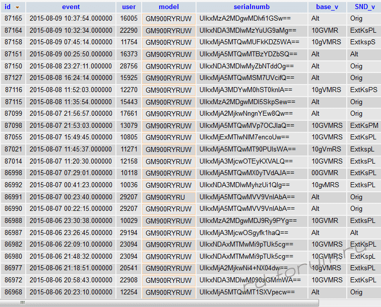

Господа, подтвердите или опровергните, пожалуйста: Можно ли обновляться? А то сегодня в дальнюю дорогу и не хотелось бы превратить свой радар в кирпич.
Прохожий
12 597
Реакции
10 376
@kc_duke Детектор: 899+ = модель GM900****** Смотрите на выборку из лога последних операций по этой модели и думаете дальше сами...
kc_duke
09.08.2015
Реакции
Кемерово
899+
TLC Prado 95
Спасибо, да я вижу там записи с такой же моделью как у меня. Я понимаю что мой вопрос выглядит, как вопрос не желающего разбираться тупня. Так оно наверное и есть.:D Но что отображает лог? Обращения за обновлениями? Или успешные попытки обновления?
Прохожий
12 597
Реакции
10 376
Абсолютно корректно ответ на эти вопросы выглядит так:
Логируется успешная выдача данных в ответ на запрос обновления с компьютера-клиента.
Само обновление после этого выполняется на том самом компьютере-клиенте и ход его выполнения сервисом не отслеживается.
А теперь - встречный вопрос "на засыпку": какое количество вопросов из серии "WTF ?!" за показанный на скриншоте период времени появилось бы на форуме в случае каких-либо проблем на сервисе?
ax9
13.04.2014
Реакции
0
73
Conqueror GPS-899+/GPS-1920H
Mazda 3
Да х/з! Я вот до обновлялся... Обновлялся - делал все как обычно. И тут раз- и после обновы он больше не включается. Всё кирпич! Теперь смотрю на него и желание только {цензура} его об стенку. Вообще не понятно почему он вдруг сдох :(:mad::mad::mad::mad::mad::mad:
Прохожий
12 597
Реакции
10 376
@ax9, и не говорите... И ведь как, гад этакий, прикидывался-то...
Начиная с 2013-04-29 17:01:30 - 27 раз обновился, дождался, пока владелец расслабится, а на 28-й попытке, 2015-08-06 09:00:56 - дал дуба...
И ведь даже трех лет с момента выпуска ( если посмотреть на серийник - RY12091401*w'PK! ) отработать не захотел...
А что совсем обидно, всего их на сервисе с этой датой выпуска (т.е. из одной партии) - 259 штук известно, причем, 77 - реально регулярно обновляются...
Вот точно - вся проблема в обновлениях, не жалуются же те самые 259-77 = 182 владельца...
