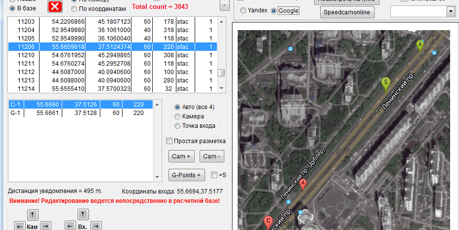

еще несколько вопросов
после обновления как то странно стал радар вещать о камерах
вот например об этой стрелке сказал за 300 метров http://speedcamonline.ru/point/strelki/11206/
многие видеоблоки стал говорить за 170 метров, когда раньше все были 250 метров
как бы сделать так чтобы побольше дальность была
Прохожий
12 625
Реакции
10 385
Проверяйте, что не так с определением прибором текущего местоположения:
Последнее изменение в этом месте - 21.06.2015 11:02:46 PM
Догадываетесь, что никто их не передвигал?
конечно догадываюсь ;-)
но вопрос не в этом , до этого обновлял прибор в дек 2014 , после нового обновления заметил что работает все по другому , я конечно могу поверить что после моего обновления спутники стали летать по другому,
но кажется вы что то поменяли в рассечете базы или прошивке устройства
Что менялось с нового года ?
особенно радуют видеоблоки выделенки на киевском шоссе , при движении со 110 кмч , дистанция 170 метров - это 6 секунд
Физическое расположение сервера, на котором работает сервис.
Всё остальное - не менялось.[DOUBLEPOST=1437129501,1437129416][/DOUBLEPOST]
А вот над этим - есть смысл подумать, в части увеличения дистанции оповещения на ВБ при скоростях выше 60...

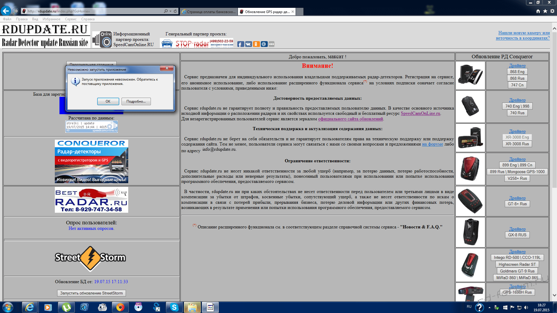

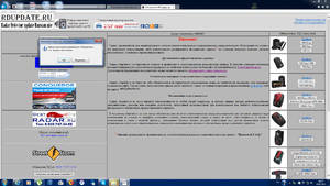

Попытка обновить SS9540EX. Подписка по июль 2016 года.
"Запуск приложения невозможен. Обратитесь к поставщику приложения"
Что я делаю не так?

Открыто через IE. Распаковщик загружен. До сего дня обновлялся без проблем.
Что я делаю не так?
90% ответа скрывается под кнопкой "Подробно"...

На другом компе все работает. Понимаю, что остался где-то кривой хвост от приложения. Вот, где его искать??
Прохожий
12 625
Реакции
10 385
Почему бы не написать, что надо сделать, для восстановления работоспособности приложения?
Ну, хотя бы, потому, что для совета - надо знать, "что поломалось". По кнопке "подробно", между прочим, как раз выводятся сообщения про ошибку.
Если уверены, что дело именно в этом:
Идёте вот сюда: %USERPROFILE%\AppData\Local\Apps\2.0\ и удаляете там всё...[DOUBLEPOST=1437402189,1437334798][/DOUBLEPOST]
