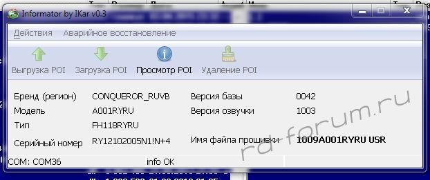

Здравствуйте. В очередной раз обновил свой 118-й и снова был разочарован: в меню настроек так и не появился пункт отключения дурацких приветствий типа "пристегните ремень..." и прочая хрень. В офф прошивке 42 версии в меню после установки времени включения пониженной яркости есть не озвучиваемый пункт меню, только ON или OFF. Именно он и отвечает за отключение не нужной лабуды.
В Вашей версии прошивки этого пункта, к сожалению нет, по этому приходится жертвовать новыми точками чтобы поберечь уши.
С этого места подробнее, пожалуйста. Например, с показом результата работы утилиты диагностики: https://www.rd-forum.ru/threads/programma-dlja-opredelenija-modeli-diagnostiki-i-reanimacii.4695/
Ну, хотя бы потому, что прошивок 42-й версии в природе не существует...

Добрый день. При прошивке в низу окна пишет V0042, а при прошивке с сайта http://rdupdate.ru/index.php V5167. Но вот при включении аппарата высвечивается 042 на официальной, и 166 на rdupdate.ru. Я сегодня попробую снять ролик на телефон для наглядности.

Вот что получилось. 042 это версия базы.
Ну вот, пока собирался ответить - наконец разобрались сами. Ок, теперь обновитесь с сервиса и посмотрите - покажите, что будет там. Если ничего не путаю - файл прошивки должно показать как 1006A001RYRU USR. После этого продолжим...
Доброе утро. Прошивка с офф-сайта 1009A001RYRU USR, а с сайта rdupdate 1006A001RYRU USR.
Ок. Теперь - идёте на персональную страницу. В поле "Версия прошивки:" - жмете кнопку "Изменить".
Выбираете v 0.9, затем - обновляетесь, запускаете утилиту диагностики и проверяете, что в прибор загружена именно 1009A001RYRU USR, т.е. то, чего так хотели:
