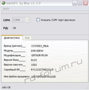

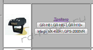

Возможно глупый вопрос, но спрощу - принесли Oysters DVR-05R его можно как-нибудь обновить, возможно прошивкой от другого антирадара? И что выбрать тогда при обновлении
Прохожий
12 616
@DeadlySin, судя по тому, что написано в инструкции ( http://files.sotmarket.ru/instr/aksy_dlya_avto/videoregistratory/oysters/oysters_dvr_05r.pdf ) это одна из разновидностей Conqueror GR-H8.
Попробуйте обновиться по соответствующей кнопке, предварительно установив драйвер:
Далее возможны 2 варианта: либо всё пройдет успешно, либо программа обновления в самом низу напишет, что именно ей не нравится - в этом случае показывайте скриншот...
DeadlySin
25.02.2013
30
Conqueror 3008
Ford Focus
Все прошло удачно - спасибо. Возможность указана в новости, но на кнопке не нашел, решил уточнить
DeadlySin
25.02.2013
30
Conqueror 3008
Ford Focus
Вуаля
