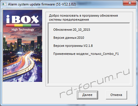

ВАЗ 211440 и Largus
Здравствуйте, хотел узнать когда ваш замечательный ресурс подружится с IBox combo F1, раньше пользовался Higscreen black box radar plus, у вас самые актуальные базы по радарам были, а сейчас прям не знаю что делать!
Прохожий
12 622
Здравствуйте.
Да, вроде бы, никто с ним и не ругался... :)
А если серьезно, то, с оглядкой на принцип "никогда не говори никогда" - поддержка приборов, построенных на подобной платформе (легко распознается по тексту "Alarm system update" в заголовке программы обновления, характерному её виду, отличающемуся лишь картинкой очередного "бренда" и общей структурой данных внутри этой программы - самораспаковывающегося архива ) в обозримом будущем не планируется.
upload_2015-10-17_10-28-47-png.21537
upload_2014-12-8_11-29-51-png.14487
Имя им легион. (с) Родина их... ну, не будем о грустном...
Да, понятно, что оперативное обновление баз по радарам даст возможность использовать это хотя бы, как GPS информер.
Но непонятно, зачем таким образом поддерживать тех, кто закупает это "там" на вес и пытается тут продвигать как что-то приличное...

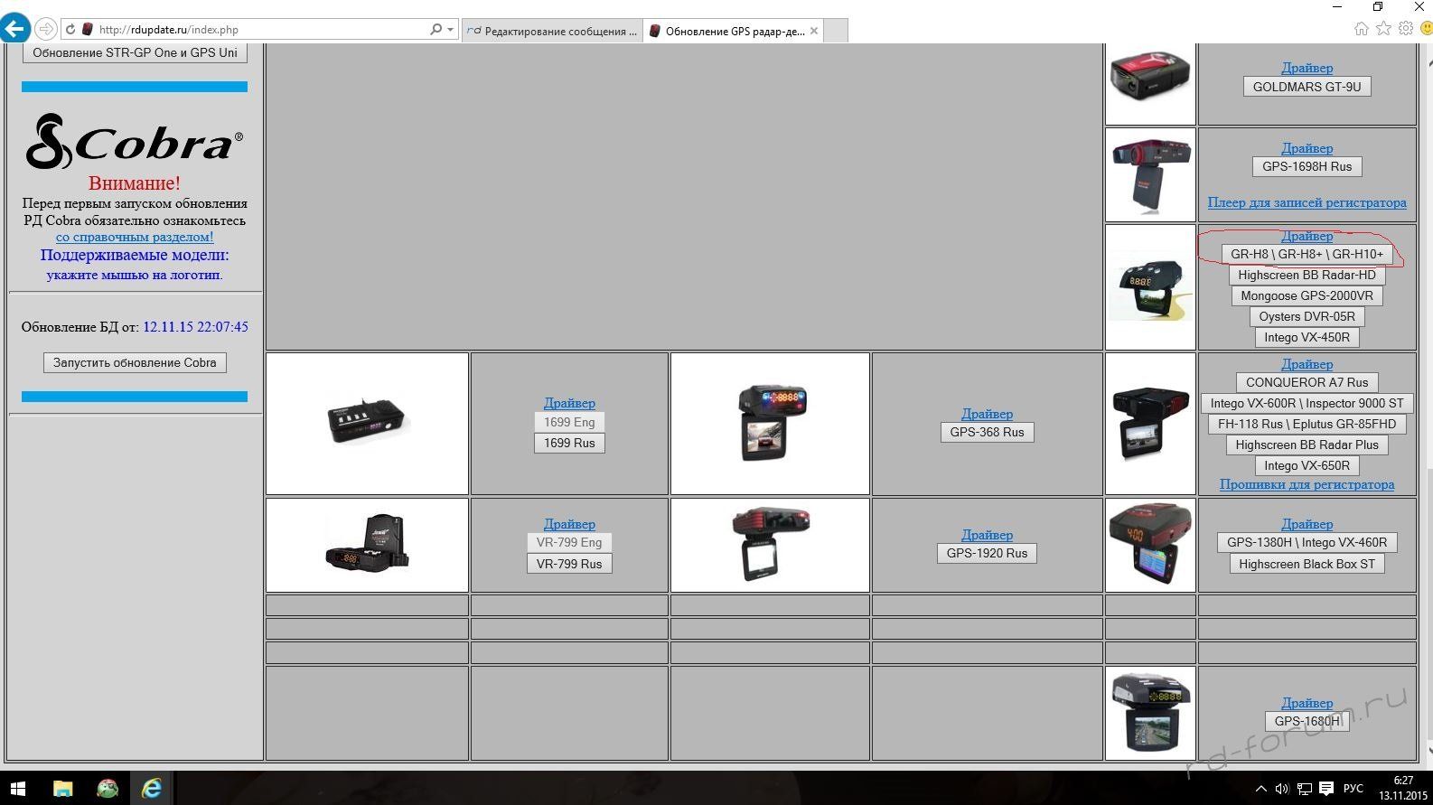

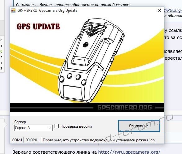

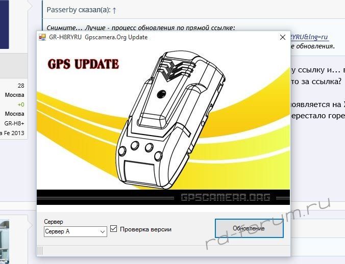

Решил заапдейтить прибор VX-600r через rdupdate, история:
Прибор был приобретен в "Румянцево", сентябрь 13 года;
через некоторое время ( где-то в 2014г) обнаружил, что можно заапдейтиться, делал это в 14 году, вроде все было хорошо, вот вчера тоже решил, и так хронология:
1)Сайт RDupdate - выполнил настройку IE (Win 10),
2) в личном кабинете была запись, но прошло более 100 дней, соотв-но пришло сообщение на мейл об отключении, зашел в кабинет, почему-то вижу прибор не со своим серйником (?!), я его удалил (может зря), пошел на update.
3) Поскольку IE был настроен по инструкции, автоматом дошел до экрана обновления, вижу подключение (внизу слева) номер порта СОМ3, затем время 00:00:00, и ничего не происходило в теч. большого времени (00:00:00 ), я ушел оставив прибор подключенным..., выключал, подключал informer - видел его,
4) Утром след дня включаю в АВТОМОБИЛЕ прибор - вижу "dn", полное молчание, на экранчик - пишет.
5) Иду в informrmer - все поля - пусто(!)
6) делаю реанимацию на версию GFH 18 308 50 DRV IN (переписал на флешку в корень, вставил в ДР, включил питание в авто, дождался меню "ДА/НЕТ", нажал "ДА", закрутилось на экране колесо, секунд на 15 и встало колесо, перестало вращаться ... ждал минут 15, вобщем горит экран, красным горит кнопка на передней панели, встал update.. Не выключается .
Излагаю процедуру с граблями, которые ждут таких как я с vx-600r, она есть на rdupdate, но без граблей, а они - при восстановлении:

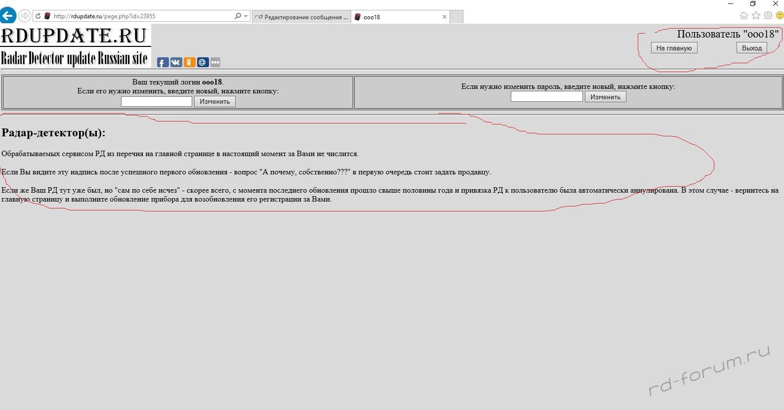

Я "потерял" прибор после 100 дней не использования обновлений с rdupdate (некогда мне было) , зашел в личный кабинет, увидел прибор, но не со своим номером, спасибо, что в сервисном центре мне сказали, что присваиается другой уникальный номер, а я по ошибке тиранул, думая, что это ошибка, с этого и начались проблемы - карета превратилась в тыкву
1) восстанавливайтесь (если прибор в авто стоит на dn и молчит и с компа программа informer пишет везде прочерки) с китайского сервера (http://ryru.gpscamera.org/) , при этом IE должен быть настроен как расписано на http://rdupdate.ru/faq.php?id=23526&pid=2
2) Если IE настроен правильно, то на экран обновления базы выскакиваем автоматом, а далее не пугайтесь, если серваки зависают при обновлении - прибор не виноват, если 00:00:00, то проверьте informer"ом - видит ли комп порт РД (COMXX), если не видит, то или дрова не те или провода, посмотрите в диспетчере устройств, кстати при закрытии informer почему-то не всегда порт освобождается и его продолжает не видеть сервак обновлений (приэтом IE д.б. настроен см...), надо перезагружаться (комп);

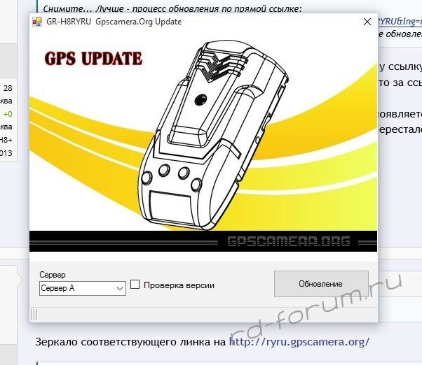

3)Если Сервак на офиц. сайте обновлений (http://ryru.gpscamera.org/) не запускает обновления (висит 00:00:00) не факт, что вы неправильно установили дрова, может просто китайские сервки перегружены, надо перезапускать не комп, а прогу обновления (наблюдение - если буква F, то это подозрительно и это косвенное свидетельство, что все серваки загружены (я ждал 15 мин какой-то подвижки - ни хрена, через несколько минут перезапуск - на сервер A - и все пошло, у меня было 6 наскоков на китай, толъко на 7 раз восстановил оригинальную базу.
4)ТЕПЕРЬ (когда , через минут 15) восстановилась оригинальная, но относительно пустая база, идем на rdupdate со своим логином и теперь жмакаем на update свего РД, вот теперь мы, нахальные юзеры, получаем 2 результата: а) бесплатно обновляемую базу радаров нашей родины и б) наш прибор зарегистрируется на персональной странице - вы его там увидите опять.

@Аматер, всё хорошо, что хорошо кончается... Но - несколько комментариев...
Вот никто, кроме Вас, даже не догадывается, почему в декабре 2014-го Вами обновлялся какой-то другой экземпляр...
Перезапись прошивки регистратора - ни малейшего отношения к работоспособности радар-детекторной части не имеет. "Окирпичить", впридачу, видеорегистраторную часть, при неверном выборе файла для перепрошивки, тем не менее, может...
С остальным - можно согласиться, за небольшим исключением: на ryru.gpscamera.org - размещена "типовая" ссылка, без учёта реальной начинки прибора (его модели, которую видно на персональной странице). По кнопке "Реанимация" же - запускается то же самое, но именно с учетом конкретики данного прибора.
---> По поводу второго экземпляра - так я же жене такой же купил и поставил, это он значит; Поскольку, как я думаю, как и всем женщинам, им надо, чтобы зажигание включил и оно "всё сделалось само" решил, что буду делать вначале себе, а потом ей, она правда ездит на 80% по одному и тому-же маршруту, поэтому было достаточно 1 -го раза, а сейчас новые камеры понавесили по М3, вот суету и затеял, вобщем скоро ее буду обновлять...
----> Спасибо, это наверное не только мне полезно будет знать, но как грится, мне тогда "были по колено все глубокие места", поскольку не осозновал последствий и действовал по крупицам выуженной инфы.
Перезапись прошивки - почему я ее сделал: Прошивка -то исчезла :( каким-то не волшебным образом, я же ее сам-то не тер, прибора-то informer вообще не видел после того как он ночь простоял и утро продержался на rdupdate ( я стер свой прибор в ЛК, подумав, что серийный номер в ЛК=серийнику на приборе, типа он чей-то, но не мой, блин, иначе все было-бы ок!)
А вот про "окирпичить" - может полезно будет дать инфу прям на сайте update под лозунгом - "для тех кто почти сдох, но жить все еще хочет" дать соответствие прибор-дата изготовления - прошивка ориг. ?
----> Вот тут не понял, ситуация была такая - прибор светит dn, informer его не видит - даже порта не видит (дрова установлены и показаны диспетчером при этом), соответственно кнопка "реанимация" не дается (inform), на rdupdate банально выходит на обновление базы и оно, обновление банально висит:mad:, так еще как-то можно на реанимацию выйти:confused:?
И у меня еще вопрос - может статься, что я все-таки прошивку загрузил "не свою", что-то подозрительно, подъезжал к нескольким стационарным радарам (регулярно мимо, какие-то иногда не работают), РД как и раньше, но новым женским голосом объявляет о приближении к ПОИ, потом метры на экране, но не пищит с увеличивающейся частотой при приближении, вообще не пищит, на всех не пищит (чувствительность минимальная , пороговое значение скорости 140 (чтоб не мучал:), pass то раньше, то позже, проехал штук 8 по М3?

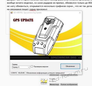

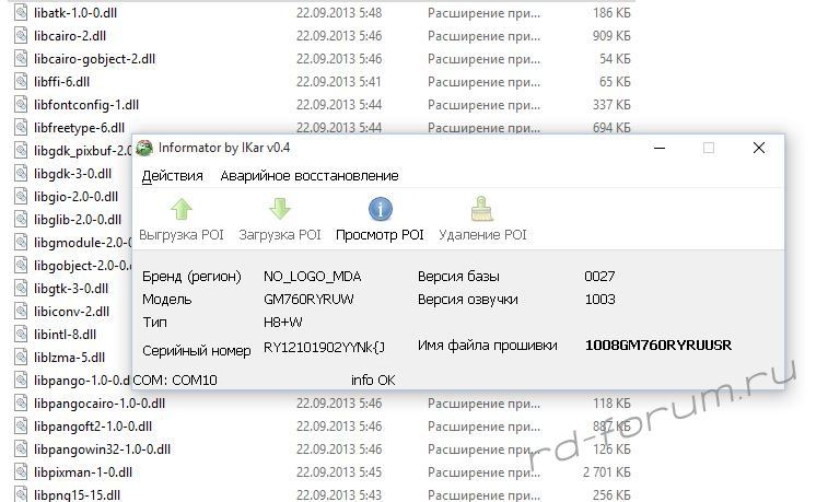

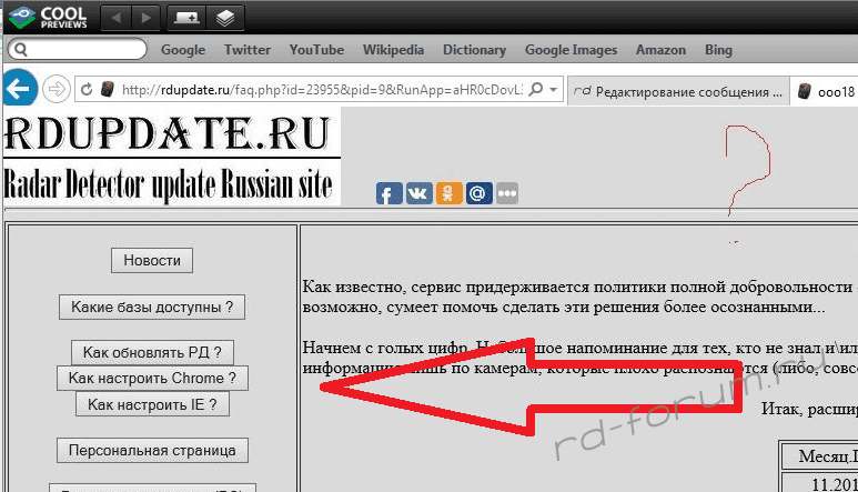

ooo18
29.10.2014
GR-H8+
Пежо
Добрый час! с горем пополам заставил конкур работать, никаких признаков жизни не подавал вообще ничего неделал, из моих радаров он пропал, обновился только до 0027, залогинившись не могу обновиться, открывается несколько графиков скрин , что не так делаю, спасибо, прога на опознания пишет скрин приложил

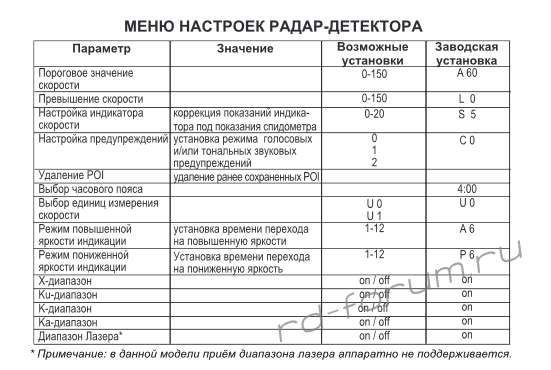

- не выдает пикания при приближении к работающему излучателю, но показывает "К" справа на экране (я уж думал, что РД накрылся, обнадеживает эта буква, однако);
- бикает каждые 3-5 секунд, достает нещадно, переключения РД С0-С3, S0-S3 ни чего не дает, чувствительность минимальная, включены такие же К диапазоны, как у прибора жены;

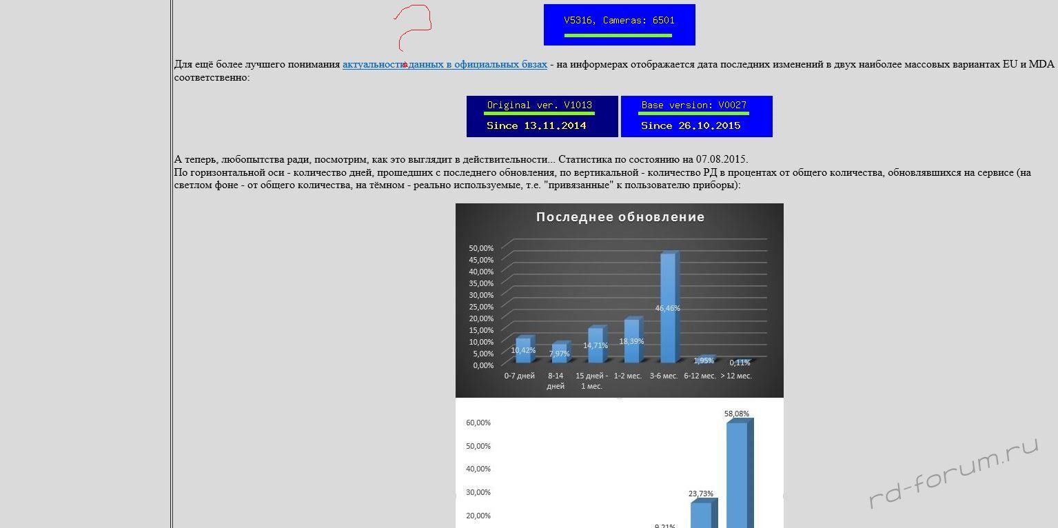

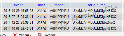

- сейчас в личном кабинете вижу, что мой прибор идентифицируется как:
Марка детектора: FH-118_Plus, физически они в одной группе с моим vx-600r, может в этом засада?
сейчас буду реанимировать, может РД накрылся?

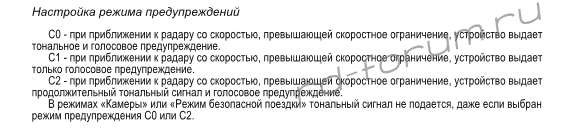

- это либо настройки, либо отвалившийся динамик. Второе исключается фразой
и, как раз, говорит о их кривых значениях.
Вы в самом деле считаете, что диагнозы ставятся по фотографии (состоянию на момент первого обращения прибора к сервису) а не по его текущему состоянию?
