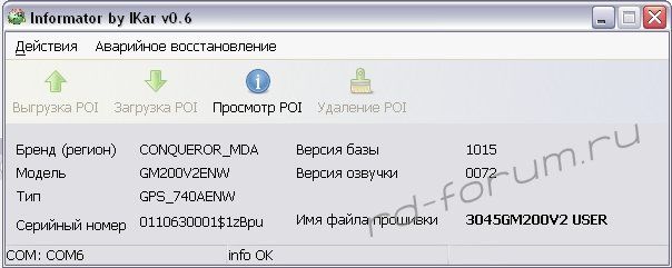

Здравствуйте! Уважаемый Passerby, прошу помощи с сервисом rdupdate. Владею Conqueror gps-740a с 2011 года, периодически обновлялся как незарегистрированный пользователь, 20.06.2013 зарегистрировался на rdupdate под ником BURE. После обновления 17.08.2015 РД висел на персональной страничке и робот присылал письма с напоминанием. Сейчас хочу подписаться на Расширенный Сервис. Восстановил пароль т.к. забыл и в соответствии с инструкцией обновился под учеткой BURE (затем поменял на BURE2008). РД на персональной страничке не появился. Сейчас informator выдает вот такую информацию:
Как я понял прошло обновление до v1015 т.е. ORIG. Что я делаю не так и как мне подписаться на Расширенный Сервис? :)

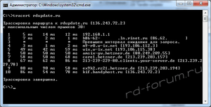

This message was created automatically by mail delivery software.
A message that you sent could not be delivered to one or more of its recipients. This is a permanent error. The following address(es) failed:
****er@hotmail.com
SMTP error from remote mail server after MAIL FROM:<noreplyme@rdupdate.ru> SIZE=2139:
host mx2.hotmail.com [65.55.37.88]: 550 SC-001 (COL004-MC2F28) Unfortunately, messages from 136.243.72.2 weren't sent. Please contact your Internet service provider since part of their network is on our block list. You can also refer your provider to http://mail.live.com/mail/troubleshooting.aspx#errors.
Причины по которым Microsoft забанил у себя даже не один почтовый адрес, а целиком подсеть, да ещё в Германии - выясняйте у них. Санкции за Крым, наверное...
