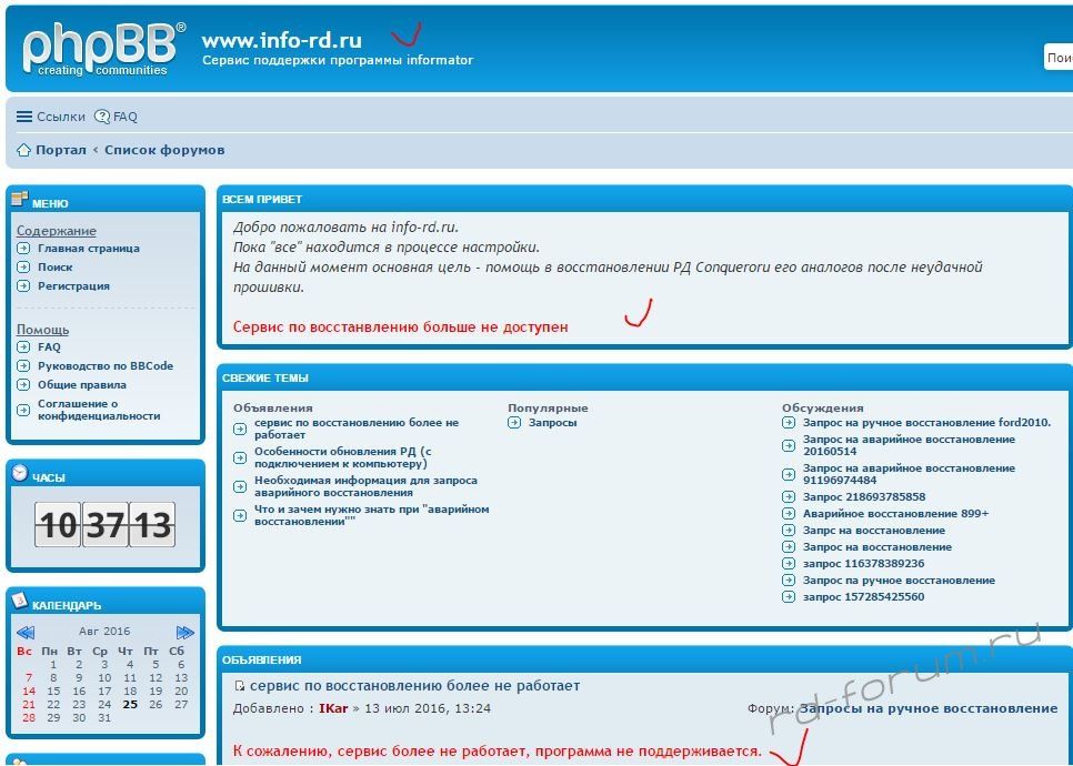

К сожалению сервис (от Ikar) по восстановлению РД после неудачного обновления больше не работает.
Будьте внимательны при обновлении и соблюдайте рекомендации в шапке темы.
По возможности, сохраняйте скриншоты с системной информацией info через утилиту автора.
Сделайте бекап info.bin файла.
Основные моменты по моему опыту :
- Использовать "двух-хвостовый" USB шнурок (как от внешних HDD) с минимальной длинной.
- Использовать стационарный компьютер и USB порты на задней части MB
- Использовать ноутбук только на стационарном питании
- Во время обновления НЕ РАБОТАТЬ на компьютере (не открывать программы, не серфить в инете...)
- Использовать стабильный и надежный канал интернет соединения
