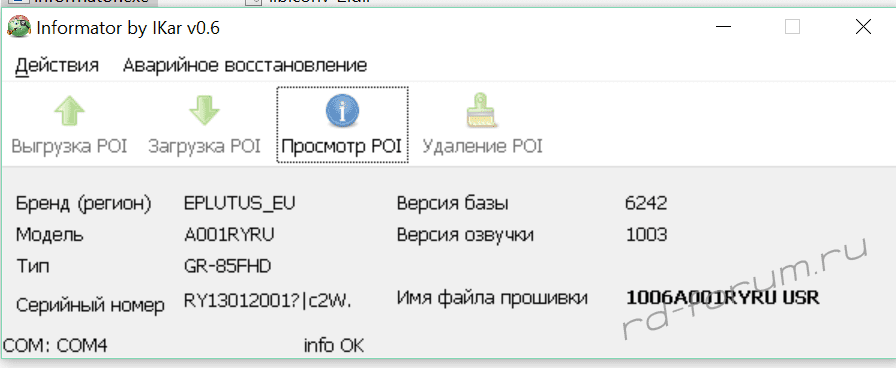

вот такой результат получен
По диагностике - всё в норме. Модель соответствует бренду и типу, загруженная прошивка - соответствует модели. Возможный вариант того, что модуль GPS выдаёт ошибку - сдохшая за 3,5 года батарейка его подпитывающая. Насколько помню, расположена в этих аппаратах под рупором.

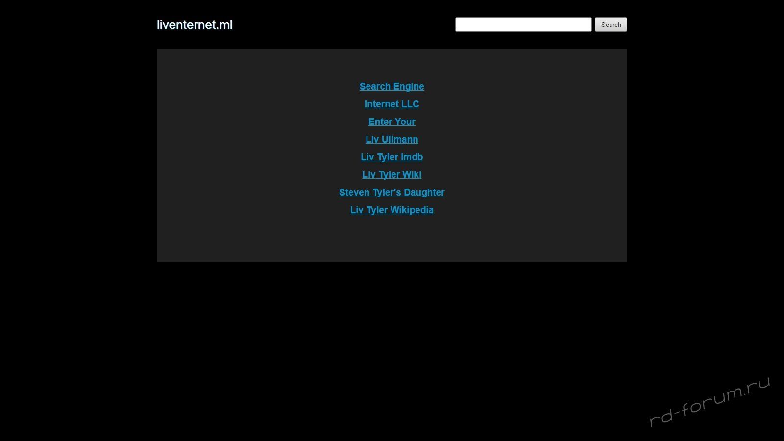

Вот так открывается оф.сайт
Не чего понять не могу первый раз с таким сталкиваюсь.

Вот так открывается оф.сайт Посмотреть вложение 30182 Не чего понять не могу первый раз с таким сталкиваюсь.
Ну опять, двадцать пять. :) Ну не нужен оф сайт. Нет их уже официалов, а фирмы-продавцы банчат остатками. Я сам остатки выгребал. Для начала зарегайся и подруби прибор к rdupdate.ru далее с правой стороны ( где фото приборов ) щелкай на свой прибор (там конкур 899/мангуст1000). Происходит соединение. Далее прога запрашивает обновление. Оно длится долго, около 12 минут. Далее- прокатайся с бесплатным вариантом, меня на день не хватило, ну и думаю с платным будешь доволен как удав...ну у меня типа так :)
