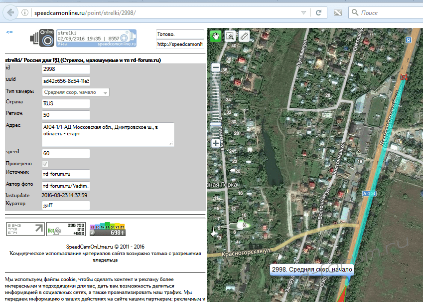

SpeedCamOnLine.ru | strelki | 2998. Средняя скор. начало
SpeedCamOnLine.ru | strelki | 2999. Средняя скор. конец
Камер давно физически нет, на Спидкаме зачёркнуты, однако по подписке участок контроля средней скорости озвучивается. Кино приложить не могу, регик издох.

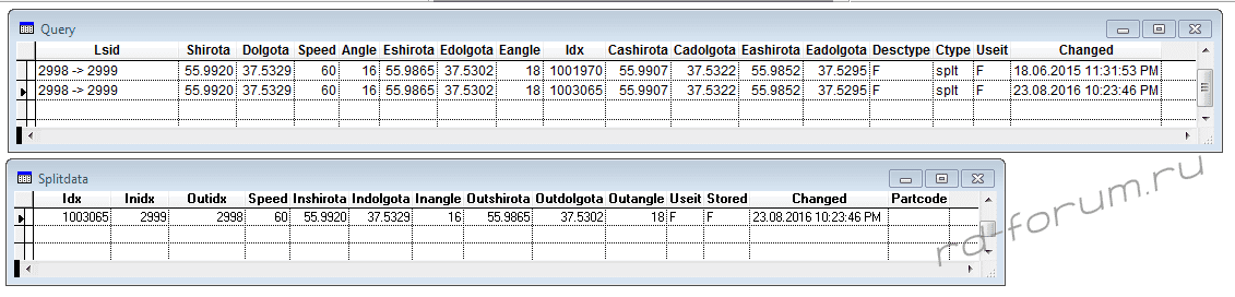

По каким-то соображениям (либо в ходе выполнения работ по реорганизации данных) были кратковременно активированы и затем "погашены" на спидкаме в августе 2016 г. Дата\время последней операции видны на скриншоте:
В тот же день, менее, чем через 10 часов - вновь появившаяся зона КСС "исчезла" из начинки базы rdupdate:
Последняя операция обновления Brandon:
Но проблема, разумеется, сугубо на сервисе...

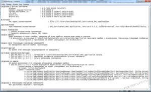

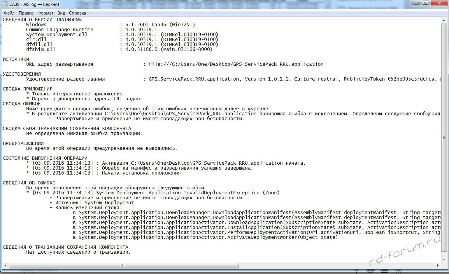

Добрый день, приобрел подписку (на месяц) неделю назад успешно обновил свой RD Highscreen black box radar plus сегодня перед поездкой в Мск еще раз решил сделать - пишет Сервис недоступен. Запуск приложения не доступен обратесь к поставщику. Нажал подробно, скрин ниже. С чем это связано?

@matrix_73, судя по логу - неделю назад обновление выполнялось на другом компьютере. А на этом - не активирован, либо не установлен .NET Framework 3.5

Компьютер тот же самый, ничего не менялось и не устанавливалось, комп практически не используется
ОС Windows 7, Net Fr 3.5.1 стоит изначально.
Браузер какой? Если Firefox - мог обновиться и молча прибить Net Assistant.
googlechrome
Если есть возможность подскажите порядок как все исправить.
Net Framework 3.5 не устанавливается, видимо потому что у меня уже есть.
Update. Обновляюсь через Google chrome, предварительно поставил расширение. Раньше делал через explorer.

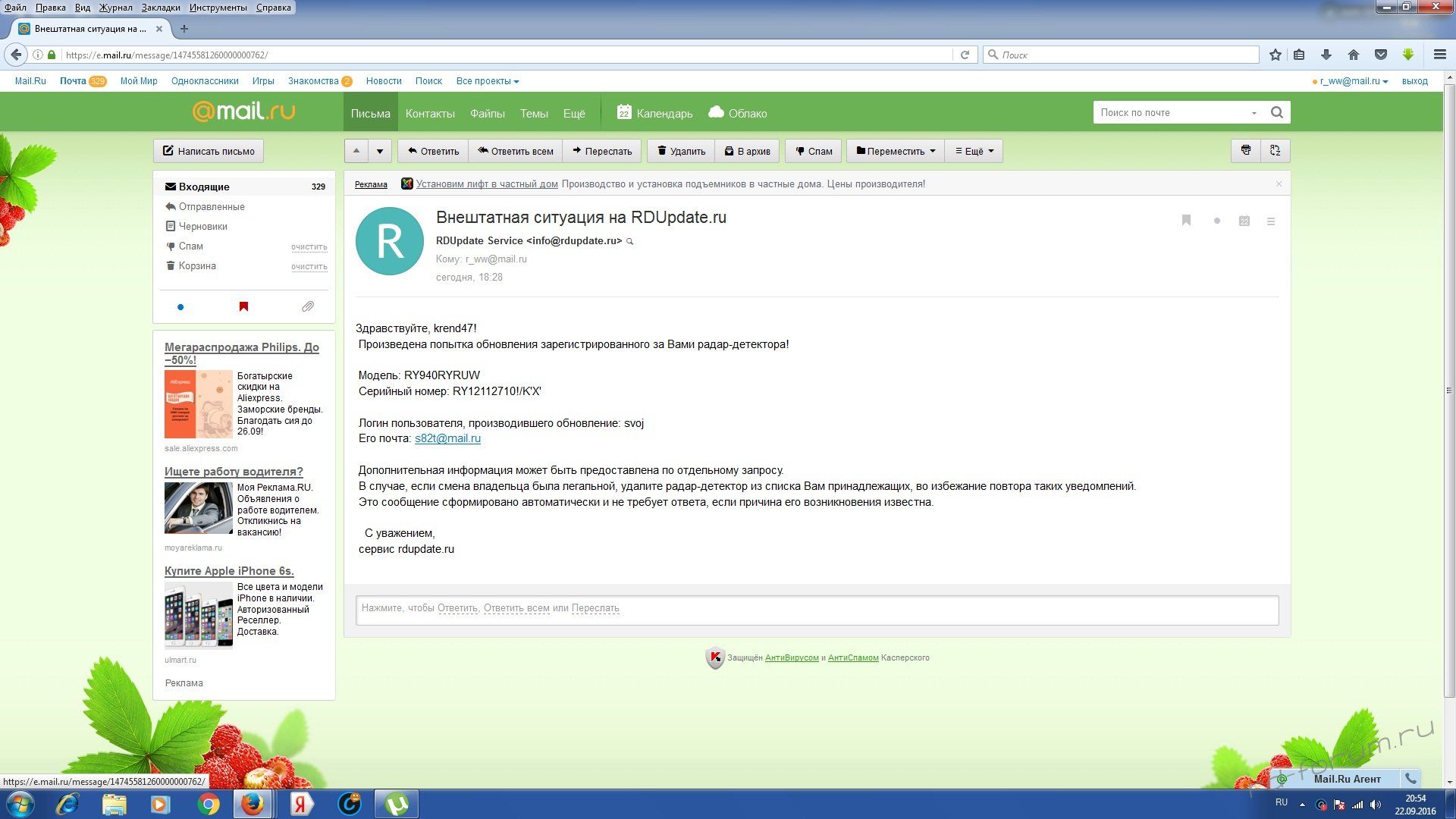

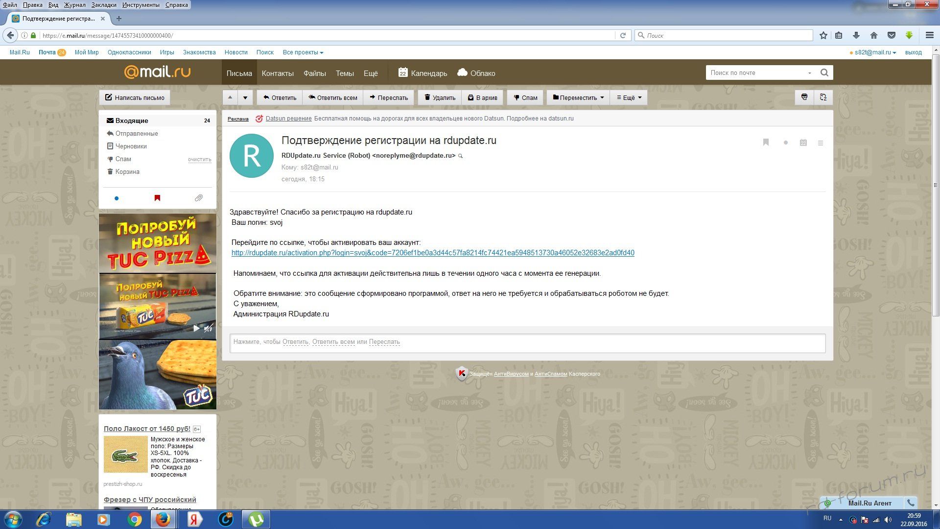

Здравствуйте! При попытке входа на свою страницу для обновления возникла проблема с открытием ее. После чего я заменил логин-пароль, страница открылась, но далее хотел откорректировать логин и нажал заменить, без внимания оставив чистое поле, не вписав туда ничего, в результате такого косяка не мог уже зайти не под каким логином не старым, не новым. Пришлось зарегистрироваться вновь. Теперь у меня новая страница через какую я обновил вчера, 22 сентября Congueror XR-3008. Но после обновления на сайте обновления персональной страницы не создалось, лишь на эл.почту пришло сообщение предупреждающего характера о чем прилагаю скрины. Напишите пожалуйста какие должны быть мои дальнейшие действия. Спасибо.
На первой картинке отчётливо видна почта и логин пользователя, к которому выполнена привязка детектора. Т.е. именно те данные, которые необходимы ему для процедуры смены\восстановления пароля.[DOUBLEPOST=1474613184][/DOUBLEPOST]@XOkey, аналогично, см. личку.
Да, но вот от шага первой картинки и произошли беды, кода вторым шагом я начал корректировать логин. нажав "ЗАМЕНИТЬ", упустив ввод другого логина, что и привело к удалению логина какой был. После этого во вводе логина не один не воспринимается. Из за этого ничего не оставалось как зарегиться по новому.
Ок, раз уж Вам трудно было сделать это самостоятельно - запрос на смену пароля для указанного пользователя сформирован и отправлен:
