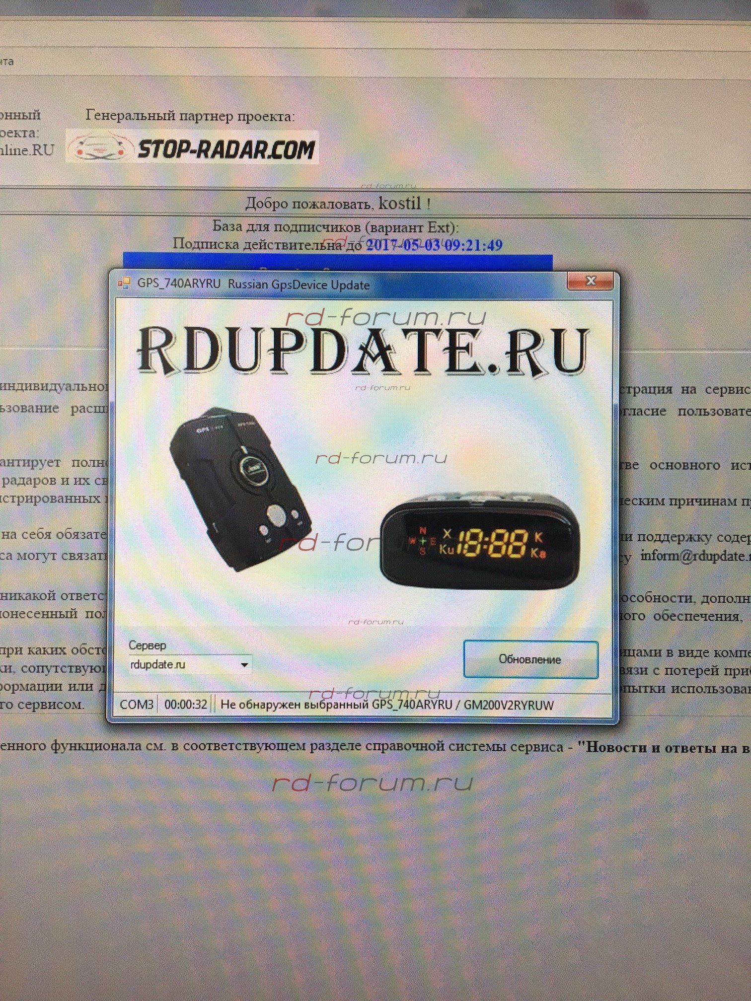

добрый день ,прошу помощи!
после неудачной попытки прошивки прибора(завис и начал хрипеть) прибор остался в режиме загрузки "dn"

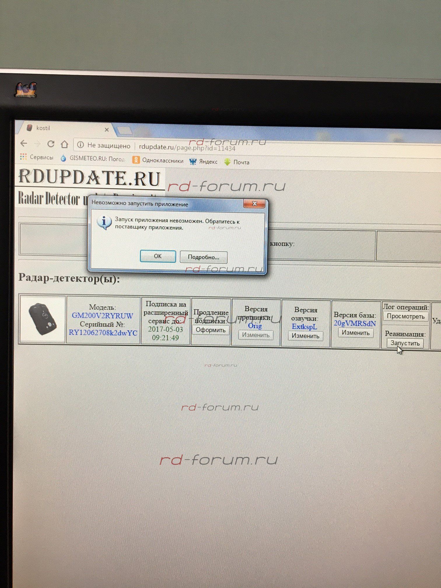

при попытке реанимации рд выскакивает сообщение о том,что запуск приложения невозможен и просьба обратиться к поставщику услуг
и последнее при попытке обновиться выдается сообщение, о том что прибор не обнаружен
знающие люди подскажите как мне быть

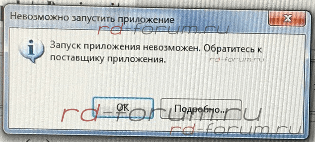

Ну так и обратитесь: kostil - Настройка Google Chrome.
- прямое следствие

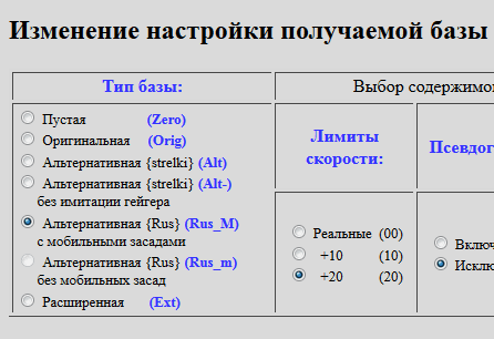

У меня вопрос к по поводу подписки, для подписчиков должна вроде база загружаться Ext., а у меня Orig. постоянно в логах фигурирует, хотя в настройка базы выбрана Ext. это так и должно быть?
Нет, так быть не должно. Подробнее пишите или в личку, или на адрес поддержки, пользователя SCSI на сервисе нет.

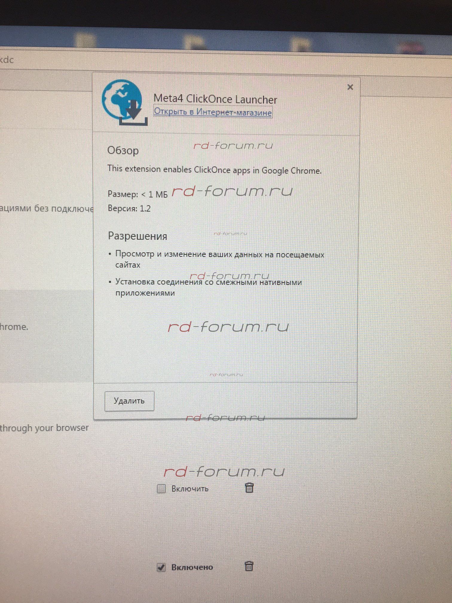

если Вы про расширение m4clickonce , то оно у меня установлено

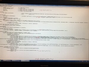

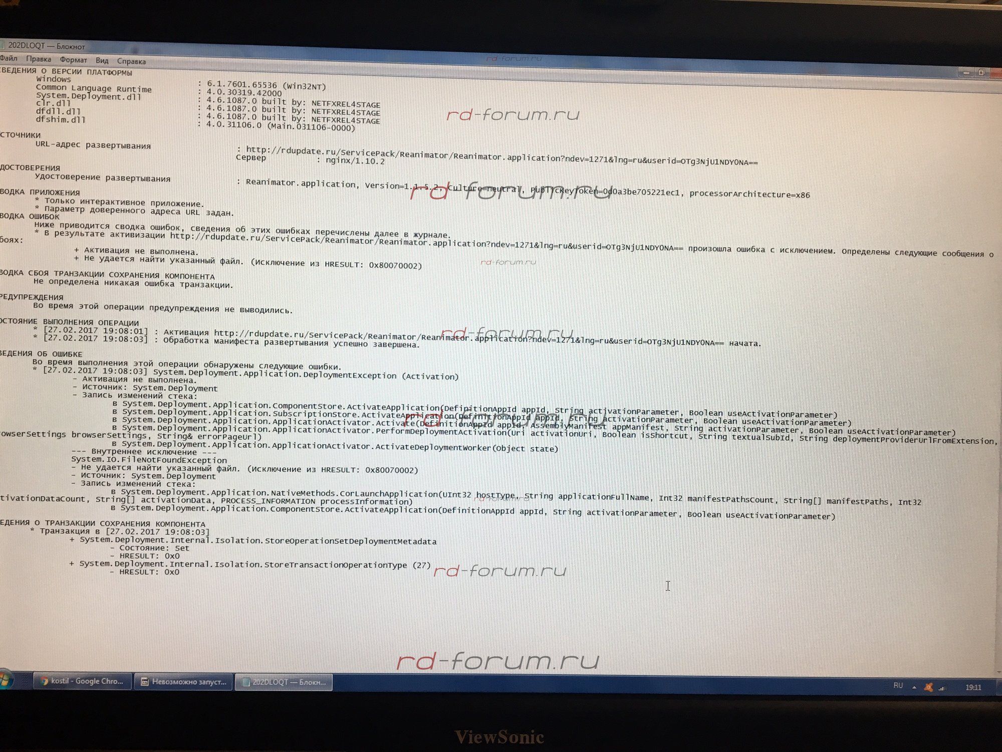

Тогда стоит показать текст, который будет под кнопкой "Подробно..."

@kostil, гораздо лучше было бы скопировать и прислать текст...
Ок, причина указана чёрным по белому:
Поскольку требования к запуску программы обновления и реаниматору идентичны, первая - запускается, а второй - не удаётся найти, вариантов ровно два:
1) загрузка и запуск блокируются антивирусом.

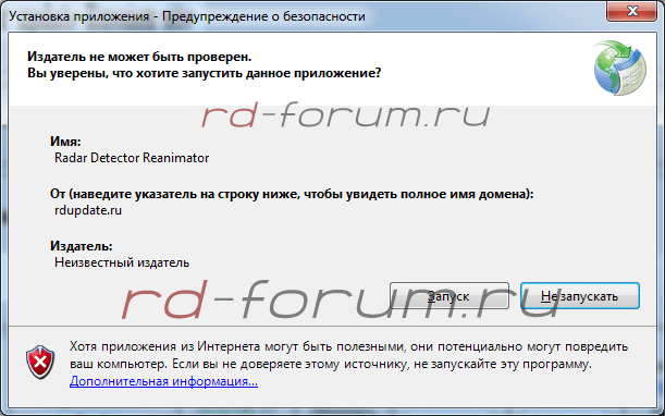

2) запуск был запрещен руками при появлении вот такого окна:
Добрый вечер!
снес антивирус, результат тот же
выход есть вообще?

@kostil
Попробовать удалить всё в %USERPROFILE%\AppData\Local\Apps\2.0\
Попробовать использовать IE вместо Chrome.
Попробовать на другом компьютере.
А вообще вопрос звучит так: "Я что-то делаю, у меня ничего не выходит, как это можно исправить?"

@kostil
Большое Вам человеческое спасибо!! без Вас бы не справился.
IE использовать не получилось, при вводе пароля в строке приветствия отображалось" добро пожаловать Гость", а вот удаление всего из %USERPROFILE%\AppData\Local\Apps\2.0\ сразу помогло сначала реанимировать рд ,а потом и обновить!
Благодарю еще раз!

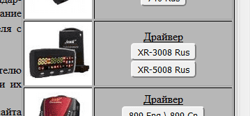

Здравствуйте, я Ваш постоянный подписчик, недавно приобрел себе CONQUEROR XR-5008.
Когда захожу на Ваш сайт под паролем, то данной модели нет, без пароля появляется но нельзя ничего выбрать!
Что делаю не так? Заранее спасибо!
