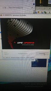

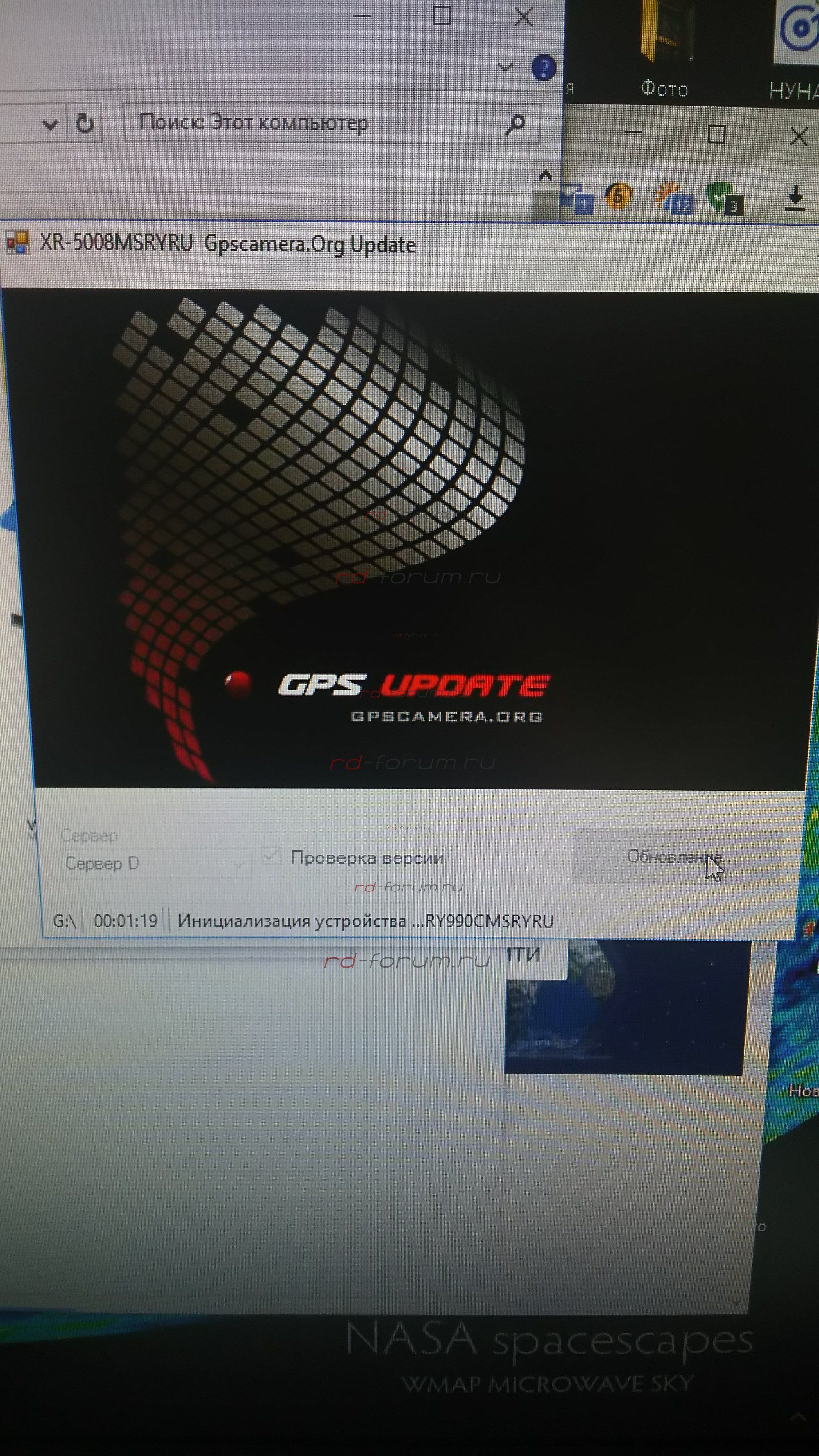

Пытаюсь обновить xr-5008
Все время выскакивает вот это:
Хотя 1699 обновляется нормально
Может есть решение?

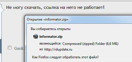

Не могу скачать, ссылка на него не работает!
Garik7777
04.04.2017
Conqueror 5008
Запорожец
Походу просто с Яндекс браузера пытался скачать!
Запустил Informator он все равно пишет no device!
Может это из-за win10?
Прохожий
12 625

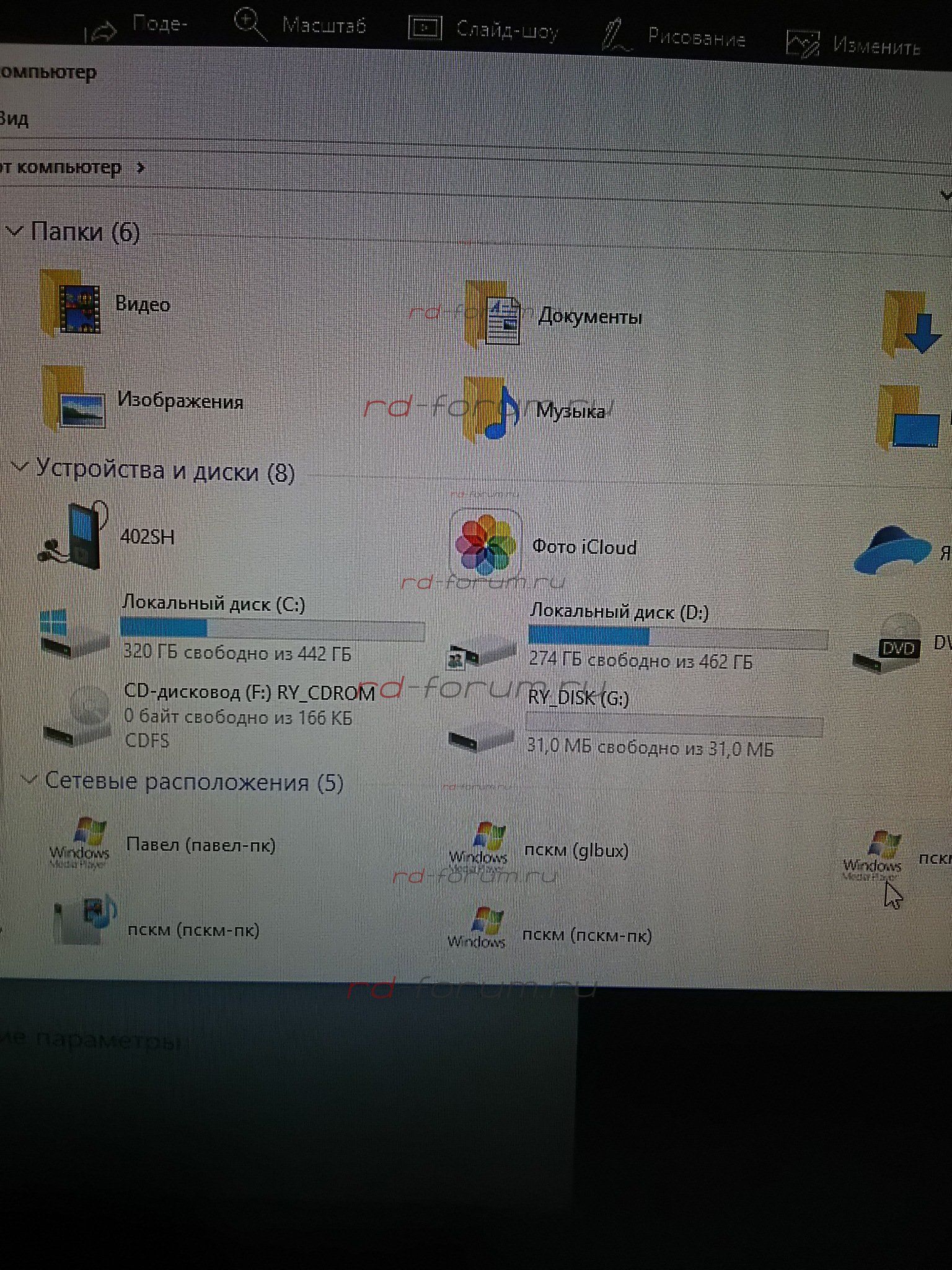

Очень странно. Запустите на компьютере "Диспетчер устройств", покажите, что в нем появляется\исчезает при подключении детектора к USB порту.

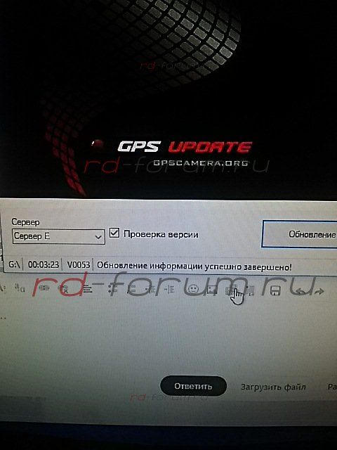

Появился RY-CDROM и еще диск RY_DISC, после запуска RY-CDROM установилась "GPS_ServicePack_BRMSC.exe" и прошло обновление с офсайта до v00053. А с RDupdate так и не запускается.
Прохожий
12 625
@Garik7777, это - "не совсем" 5008-й, точнее - его обновленная версия, использующая несколько иной принцип обновления. Он и с офф.сайта по ссылке обновляться не будет. Что нужно для того, чтобы на сервисе появилась поддержка этой модели - чуть позже см. в личке.
P.S. Где взяли-то это чудо, на али?
Версия базы 0053 - ни на один из известных регионов не похожа...

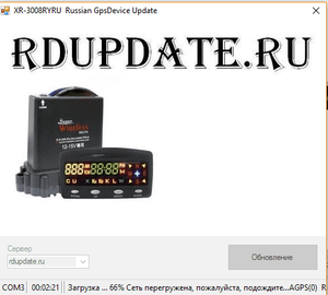

Добрый день, обновился стоковой прошивкой, оформил подписку, пытался обновиться еще раз, но выдает вот такое:...потом ошибка и все, в чем может быть проблема? сетевое подкл.все норм
.....все норм, проблема снята, с 8 раза пошло обновление, хотя не знаю в чем проблема была

6 123
Основной проблемой, как правило, бывает нехватка питания.
Прохожий
12 625
В данном случае причина однозначно указана в тексте:
Никто, кроме Вас, не знает, чем ещё, помимо попытки загрузить необходимый для обновления набор данных, в тот или иной момент времени занимается Ваш компьютер, занимая под это доступную ему ширину интернет-канала.
Закачка-раздача торрентов, возжелавший внезапно обновиться Касперский, сами форточки могут мимоходом подгружать очередной гигабайт заплаток или рассказывать шепотом про содержимое жесткого диска, и так далее, и тому подобное...
