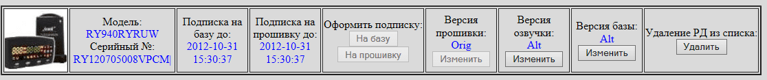

Вчера обновил 3008 с альт озвучкой получилось как то криво
а во время поездки вообще белеберду кажет и не впопад все вразы перемешивает .
сегодня прошивал 2 раза - эффект аналоничный ...пришлось оригинальную озвучку ставить хотя раньше на альтернативной проблемм не наблюдалось...
Что там с базой случилось.
Это при включении такое болтает
Прохожий
12 622
Вчера обновил 3008 с альт озвучкой получилось как то криво а во время поездки вообще белеберду кажет и не впопад все вразы перемешивает . сегодня *******л 2 раза - эффект аналоничный ...пришлось оригинальную озвучку ставить хотя раньше на альтернативной проблемм не наблюдалось... Что там с базой случилось.
С базой - ничего. Остальное тут - https://www.rd-forum.ru/threads/rad...8-raznesennaya-model.1585/page-46#post-229014
Соответственно, до этого момента, как и описано в FAQ оригинальная озвучка ничем не отличалась от альтернативной.
4 039
Блин щас обновление делал и в конце обычно после перезагрузки РД идет речевое сообщение - Режим Загрузки. Сегодня сказала что то урезано ***режим ограничено*** короче даже не расслышал! Завтра проеду посмотрю что расскажет на месте (сегодня одну точку можно сказать что пропустил - под ней объявил о камере и начал отсчитывать в минус (хотя точка отмечена давно и правильно). или ЖПС пропадало перед ней. или глюк![DOUBLEPOST=1379791002][/DOUBLEPOST]подключил сейчас рд, короче звук кроме приветственного сообщения умер, заикания, обрезанные слова. Щас буду перезаливать![DOUBLEPOST=1379791919][/DOUBLEPOST]ИТАК! Сервер А версия 3264 - голос глючит и после перезагрузки! (базы и озвучка АЛТ)
Еще раз перезагрузил (Базы АЛТ, голос ОРИГ) всё нормально!!

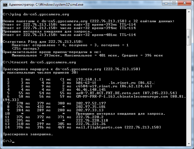

Для оценки канала до сервиса:
Нажимаете кнопки Win+R
В появившемся окне пишете английские буквы cmd:
жмете ОК. В появившемся черном окне - последовательно пишете tracert rdupdate.ru Enter и ping rdupdate.ru Enter, сравниваете вот с этим:
абсолютных цифр, конечно, не назову, но отклики в районе, скажем, до 50 ms - вполне приемлимы, свыше 1000 ms - скорее всего будут проблемы, канал неудовлетворителен. Как оценить промежуточные значения, думаю, понятно...
P.S. На картинке, кстати, подключение ноута по WiFi, c "веревкой" цифры будут еще меньше...
P.P.S. Внезапно вспомнил :) про офф.сервис... Судя по этому :
и тому, как оттуда все работает, верхняя граница еще допустимого времени отклика = 350-400 ms.
Дальше уже с большой долей вероятности могут быть проблемы в ходе обновления. В этом случае - лучше поискать другой, более качественный интернет-канал для выполнения обновления.
