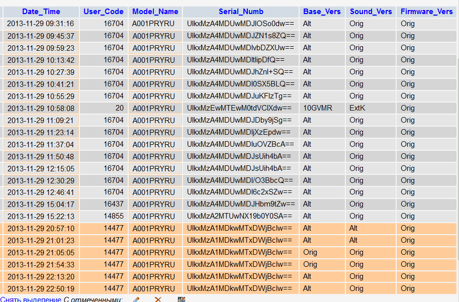

У меня Inspector 9000ST (модель A001PRYRU, версия IN.9000ST.130425DVRI).
Сегодня в очередной раз делал обновление до версии базы V3333, что привело к ошибке "device info update break". После этого прибор превратился в кирпич. Зашел на сайт ryru.gpscamera.org запустил обновление там, после перебора "загрузчиков", где-то с 3 раза он загрузил мою версию и привел устройство в чувство. После на "Персональной странице" установил базу и версию озвучки в Orig и загрузил V0057. Как теперь обновлять версии Alt на rdupdate.ru?
На сайте появилась новость "29.11.2013 Добавлена поддержка для новых модификаций моделей CONQUEROR GPS1920H и FH118, INTEGO VX-600R, INSPECTOR 9000ST, EPLUTUS GR-85FHD, Highscreen Black Box Radar Plus. "
Видимо для моей модельки работает эта новая поддержка криво! Исправьте пожалуйста...
Прохожий
12 540
Реакции
10 342
делал обновление до версии V3333, что привело к ошибке "device info update break". После этого прибор превратился в кирпич.
Понятно... Обновление привело к ошибке. Давайте попробуем посмотреть внимательнее... Вот регистрационные данные:
А вот лог обновлений таких моделей за сегодня...
К ошибке и, в результате, к кирпичу, оно приводило, как видим, 6 раз подряд в течении двух часов.
А из других 16-ти однотипных приборов - надо полагать, с утра уже построили втихую домик...
Еще версии будут?
Продолжаем...
Хорошая попытка...
Новость опубликована
Работы по введению поддержки новых моделей INSPECTOR[9000ST_06 {CG06RYRU} и
INSPECTOR[9000ST_06! {CG06PRYRU} - закончились минут на 5-10 раньше.
Обработка исходных разновидностей - INSPECTOR[9000ST! {A001PRYRU} и INSPECTOR[9000ST {A001RYRU} - не затрагивалась.
Теперь внимательно смотрим сегодняшний лог еще раз...
Для того, чтобы облегчить третью попытку - могу перевести полученное сообщение:
"device info update break" означает "прервано обновление информации устройства".
Ну так что, сумеете изложить логичную версию события? Например, что внесенные почти за сутки до описываемого события правки на сервере проведены так, что приводят к прерыванию процесса обновления, происходящего на компьютере владельца, при обновлении семнадцатого за этот день прибора на шестой подряд попытке?

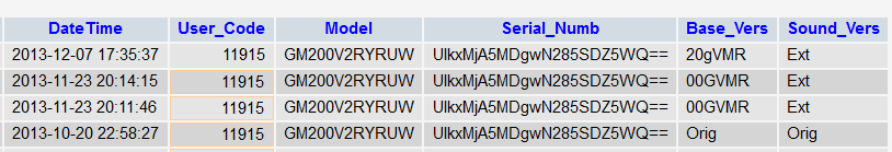

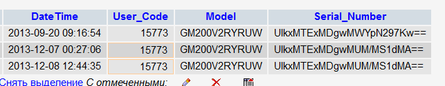

Здравствуйте! Вчера обновлял свой А-740:
*Голосом Доренко* "Казалось бы, при чём тут Лужков?" (с)
Наиболее вероятный вариант - обновление в режиме зеркала, оказался неверным. Всё еще интереснее...
Итак, смотрим, есть пользователь сервиса rsoll:
Есть зарегистрированный им 740-й, у которого, действительно, выставлены указанные настройки:
Вот только обновлялся этот прибор лишь однажды, 20-го сентября...
А то, что названо как
- имеет другой серийный номер, зарегистрировано за другим пользователем (которому, кстати, уже автоматически пара писем отправлено по этому поводу) и стандартные настройки, исходя из которых сервис его и обработал.
