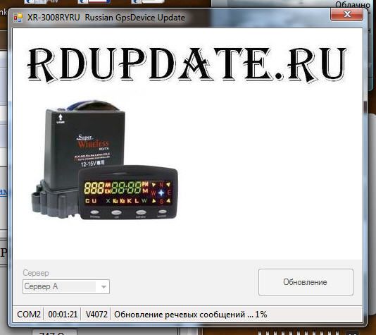

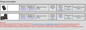

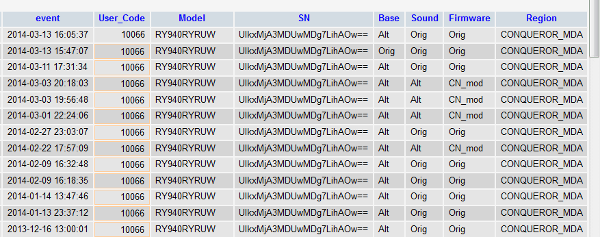

Дабы не листать страницу туда-обратно, повторю еще раз картинку с историей обновлений, столбец, обозначенный Firmware - это обозначение загруженной в сеансе обновления версии прошивки. Никаких мыслей не возникает?
upload_2014-3-13_17-11-55-png.10424

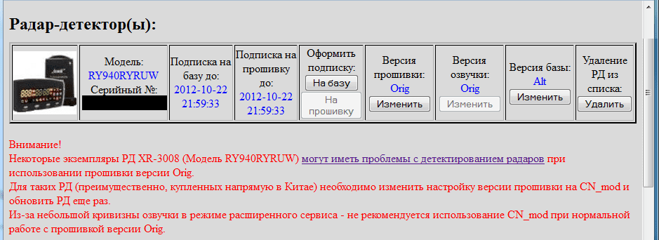

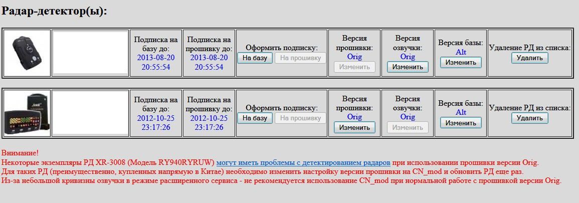

Хорошо... По шагам...
На сервисе rdupdate.
На персональной странице.
Текст, написанный красными буквами, непосредственно под таблицей с данными о детекторе, начинающийся со слова "Внимание!".
И всё то, что откроется после клика по находящейся там же ссылке.

настройки
прошивка

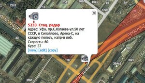

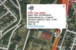

а вот здесь арены только муляжи оставили и висят кречеты, но РД тоже не реагирует не как
+ РД постоянно говорит что он отключен, и не важно еду я или стою, скорость показывает.
настройки РД не менял с того времени когда РД нормально показывал и оповещал камеры.
до обновления 22 февраля было всё нормально
Прохожий
12 617

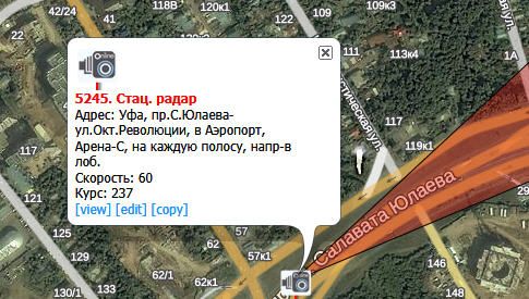

по проспекту салавата юлаева не видит не одну арену, кречеты видит а вот здесь арены только муляжи оставили и висят кречеты, но РД тоже не реагирует не как
Для лучшего понимания того, что получается на выходе - текущий алгоритм расчета: исходные данные (которые берутся из базы только с малошумящими радарами "strelki") - по ссылке.
В том месте, откуда берутся данные для расчета базы, нет камер с этими номерами:
http://speedcamonline.ru/point/strelki/5245/
http://speedcamonline.ru/point/strelki/5233/
http://speedcamonline.ru/point/strelki/5226/
Что именно и откуда показано на картинках - известно только Вам...

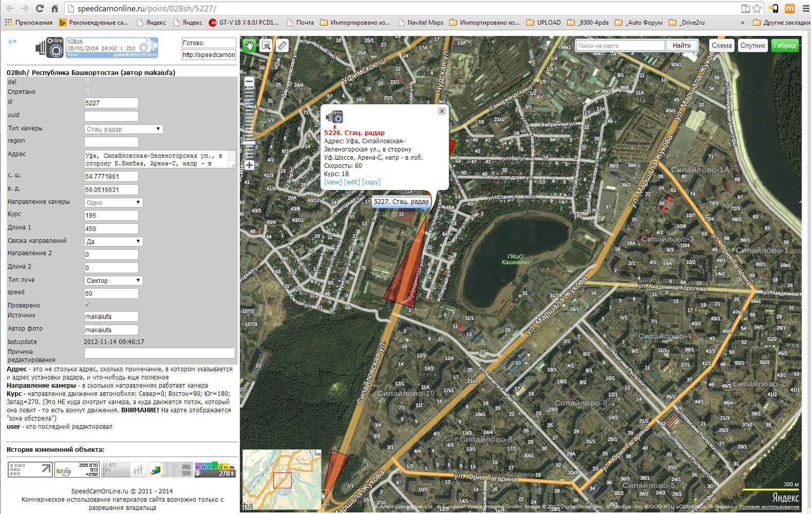

а новые кречеты ещё не добавили 5226 и 5227 (раньше там стояли арены)
это вы мне ссылку дали где камеры посмотреть, вот и посмотрел
http://speedcamonline.ru/point/02Bsh/5227/
