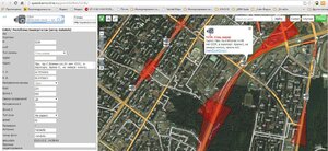

02Bsh , imho, даже пишется чуть по иному, чем strelki...
@96902, Вы не обижайтесь, а просто привыкните, что @Passerby пишет сообщения не для "подачи на блюдечке...", а чтоб человек, кому отвечают, еще и подумал и сам сообразил. Я иногда, если успеваю, разжевываю :rolleyes:
HTML:
http://speedcamonline.ru/point/02Bsh/5227/
надо заменить на
HTML:
http://speedcamonline.ru/point/strelki/5227/
Если вылезает пустая картинка, то значит в базе /strelki данной камеры нет.
В базу /strelki заносятся не только Стрелки, но и Кречеты, Автодории и прочие трудно детектируемые радары. В базу с номером региона (которая предназначена для обновления навигаторов) заносятся обычно легко детектируемые радары и мобильные засады (априори в радар-детекторе они не нужны).
Для добавления в базу /strelki камеры нужно последовать совету:
Посмотреть в правый верхний угол на сервисе после того, как был выполнен вход под своим именем...
и попасть на страницу Добавление координат стационарных радаров, а после этого принять решение в какую тему писать (зависит от типа радара). Кураторы базы speedcamonline.ru следят за данным форумом и постепенно добавляют координаты новых камер или редактируют старые.
После обновления информации на http://speedcamonline.ru/map/strelki/ данные получает @Passerby и руками вносит изменения в базу Ext, которая заливается после обновления РД на сервисе обновлений RDupdate.ru после входа зарегистрированного пользователя под своим логином и имеющего подписку на расширенный сервис. Если подписки на расширенный сервис нет, то заливается база Alt, которую я стараюсь держать в порядке путем редактирования параметров камер в базе http://speedcamonline.ru/map/strelki/
Вот такая у нас кухня. Уф, устал жевать :D

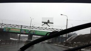

РД молчит своей радарной частью, в базе пусто, а на камерах горит лампочка и в гаи говорят что эти камеры работают - вот в таком случае что делать?
  • Ну, во-первых, определить что за радар, на который молчит (может данный комплекс фиксирует нарушения, не связанные с превышением скоростного режима - выезд на полосу для ОТ, обгон, не пропускание пешеходов и т.п.?)
  • Во-вторых, сделать фото радара и выложить в одной из тем той ветки (в зависимости от типа радарного комплекса), ссылку на которую я давал раньше
  • В-третьих, может реально радары выключены у комплексов (у нас в Иваново тоже Крис-С светили ИК-подсветкой, но РД на них молчал и, как выяснилось потом, радары у них были выключены из-за конфликта местного ГИБДД с Центром фиксации нарушений ПДД)?
арены старые, раньше на них РД реагировал радарной частью, а когда их добавили в базу начал предупреждать голосовыми...
звонил сегодня в гаи и спрашивал... сказали что работают
