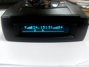

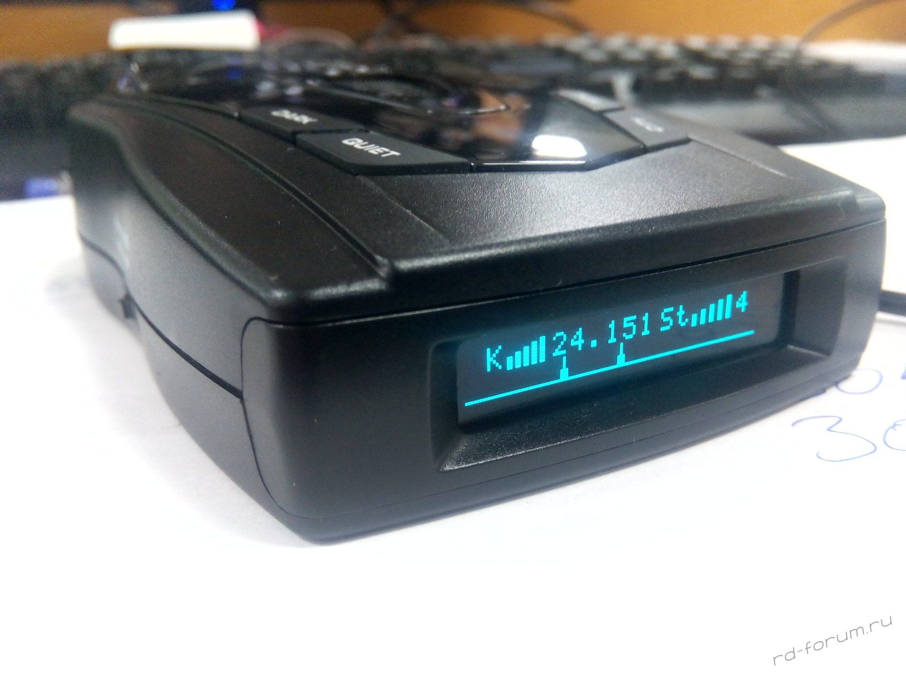

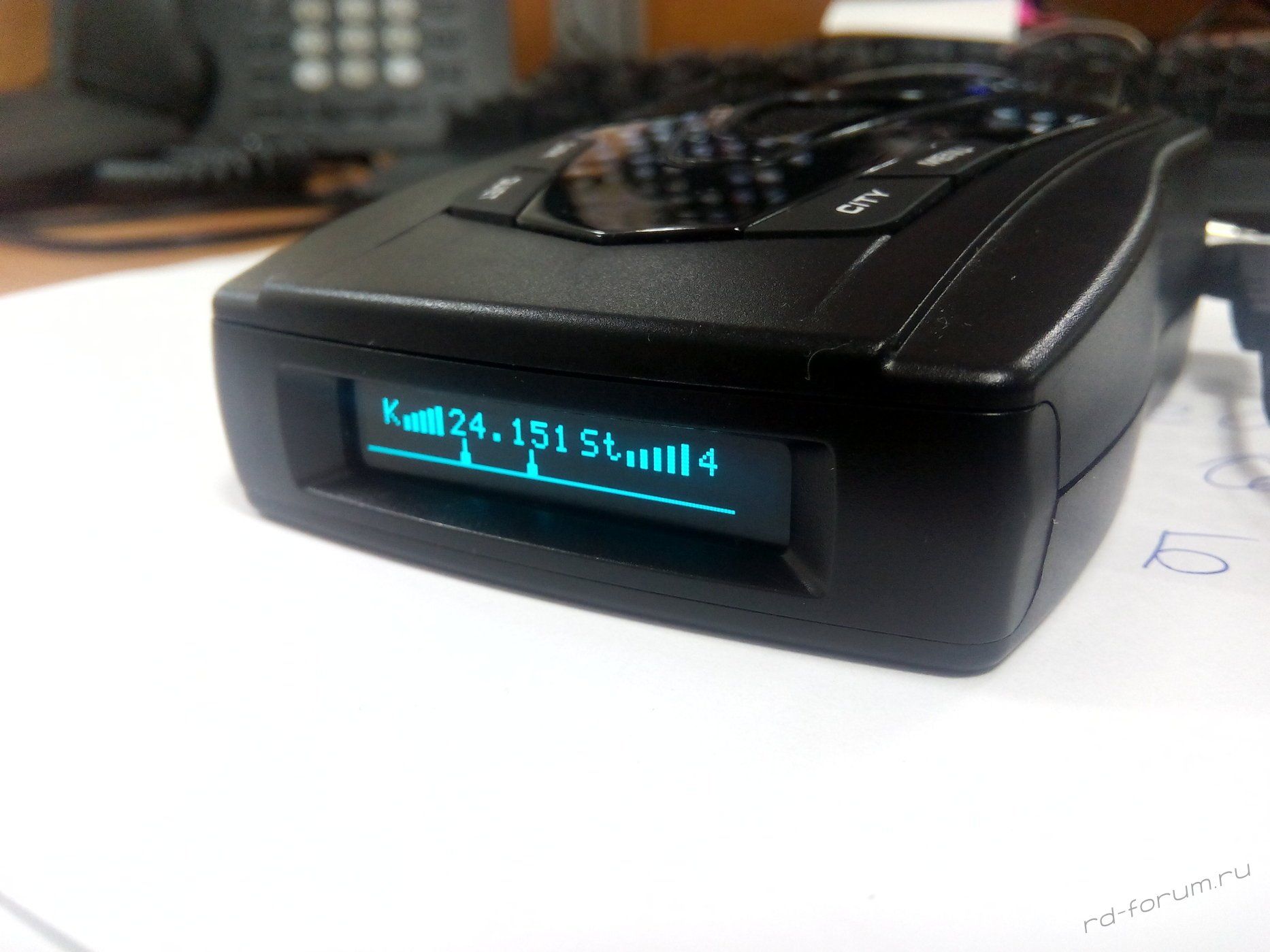

@zalet4ik Сергей, разумеется прибор был проверен перед отправкой. Всё работало. Не исключено, что во время доставки что стукнули или брак компонентов. Готовы устранить за наш счёт, как и договаривались. Техника есть техника, иногда случается и такое.[DOUBLEPOST=1424419249,1424062722][/DOUBLEPOST]Экран аларма на 78 St-One! Next.

@SergHS5, главное еще ,чтобы в солнечный день дисплей был читаем. А так молодцы!
Я так понимаю, внизу 2 столбика- это 2 источника сигнала, в данном случае к-диапазона и стрелки. Значения частоты,я так понимаю будут чередоваться(по подобию белскортов?)[DOUBLEPOST=1424420494,1424420461][/DOUBLEPOST]А что означает цифра 4??
Дисплей весьма яркий и контрастный. Видно будет нормально.
Снизу это индикатор спектра К диапазона, столбики это импульсы, по их количеству и распределению по спектру можно в том числе и определять источники, и\или природу импульсов.
4 - это интенсивность стрелки.
интересная задумка. а что значит импульсы? или все-таки нижняя часть дисплея это спектроанализатор К диапазона?
2 689
8 159
Смею предположить, что это визуализация режима - Эксперт. Я на своём, по частоте моргания К, уже могу % на 75 отличить работу на радар, и КМЗ, или другие посторонние источники К-диапазона.
А так мерцание отражает характер импульсов, своего рода почерк радара. Поэтому может отличатся у разных измерителей.

@gem Да, Олег, в сущности ты прав. Нижняя линейка представляет из себя графическое представление всей ширины диапазона К. Пики - это импульсы попавшие в рупор в реальном времени. Место, где пик появляется отражает частоту сигнала.
