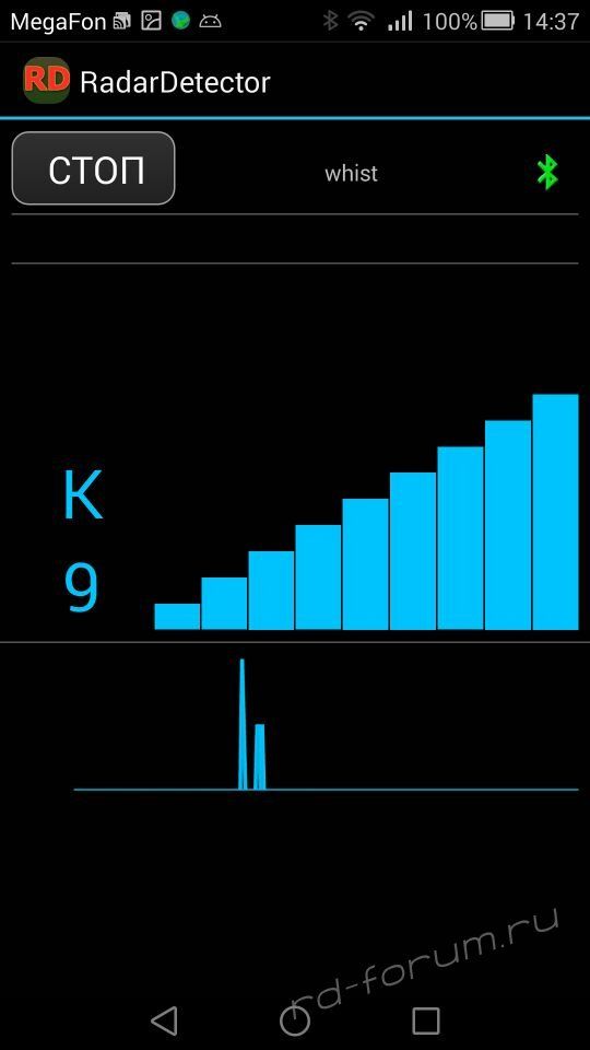

Пока только стрелка. Теоретически можно и робота, но сигнатуры его нет и считать негде.[DOUBLEPOST=1437143291,1436444118][/DOUBLEPOST]Коллеги, хочу сделать небольшой анонсик!
Скоро в свет выйдет наша новая модель детектора
Whistler pro78 XRi ST-One! Next+
Функционально это тот же 78 Next,
"+" же в том, что он теперь работает в паре со смартфоном на базе андроид с установленным на него ПО Стрелка от нашего @ivolk.
Таким образом мы имеем гибридное решение с онлайн обновляемыми базами с гибкими настройками и любыми источниками, удобной и информотивной индикацией характерной для 78 next. Будет отображаться частота сигнала и диаграмма спектра диапазона.
Не совсем понял. У вас свое ПО или вы договорились с @ivolk и он встроит в свою программу "Стрелка" информацию от вистлера? Если отдельное, то:
не будут ли конфликтовать "окошки" программ за место на экране смартфона?
у меня ГУ Андроид версия 2.х ()[DOUBLEPOST=1437150409][/DOUBLEPOST]у меня ГУ Андроид версия 2.х (по-моему 2.3). Будет ли ваше ПО работать на нем?
Именно к Стрелке от @ivolk будет подсоединяется. Конфликтов никаких не будет, так как это будет часть этого ПО.
Если на вашем смарте Стрелка работает, то и нашь next+ тоже будет.[DOUBLEPOST=1437151696,1437151577][/DOUBLEPOST]
Сергей, а к 68 такую фичу не прикрутить? Могу предоставить для опытов ;)
Next+ планируем только для 78 линейки. Во всяком случае пока...
