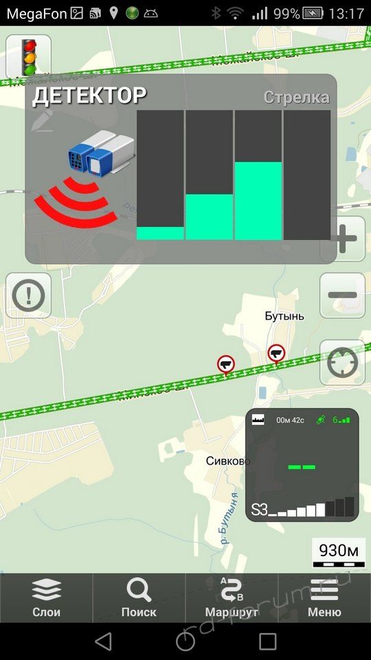

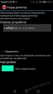

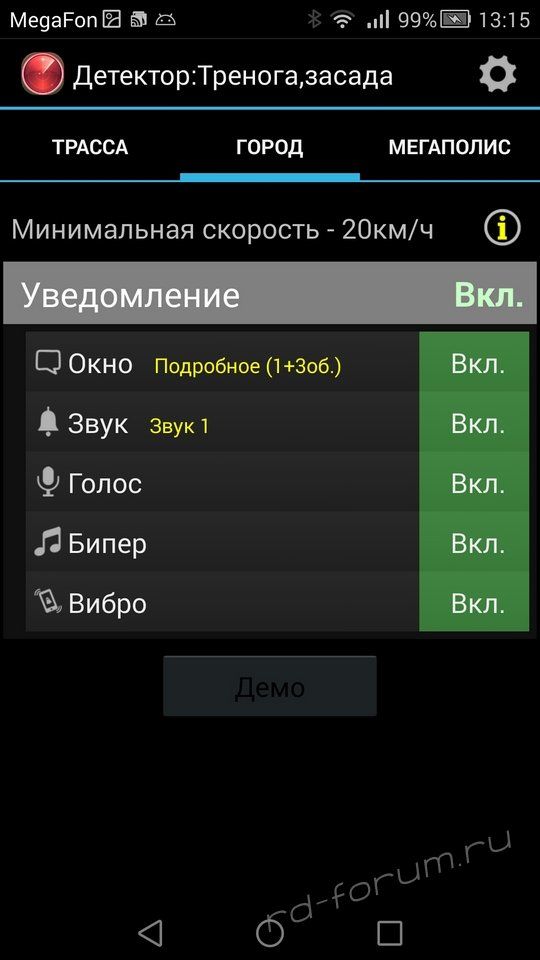

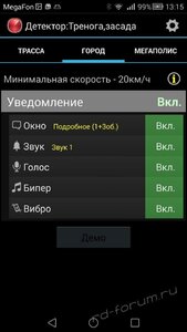

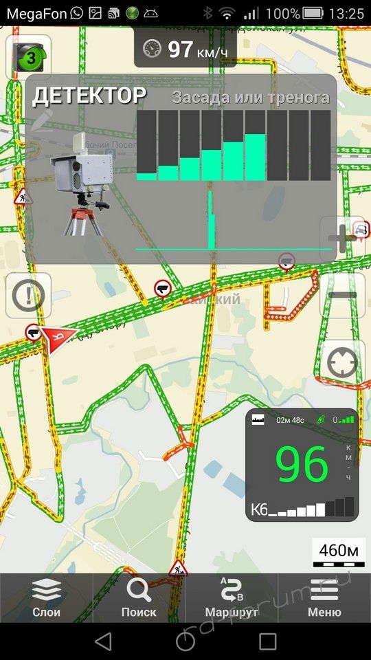

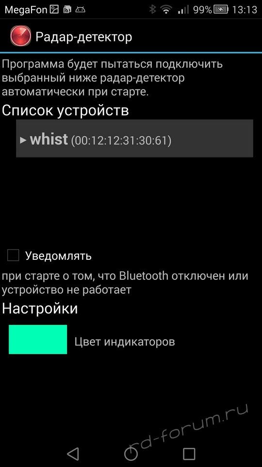

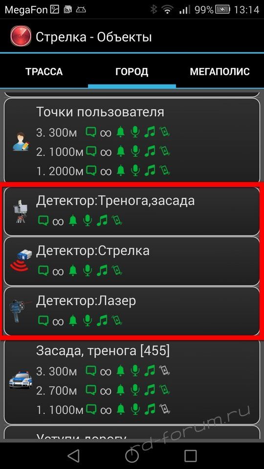

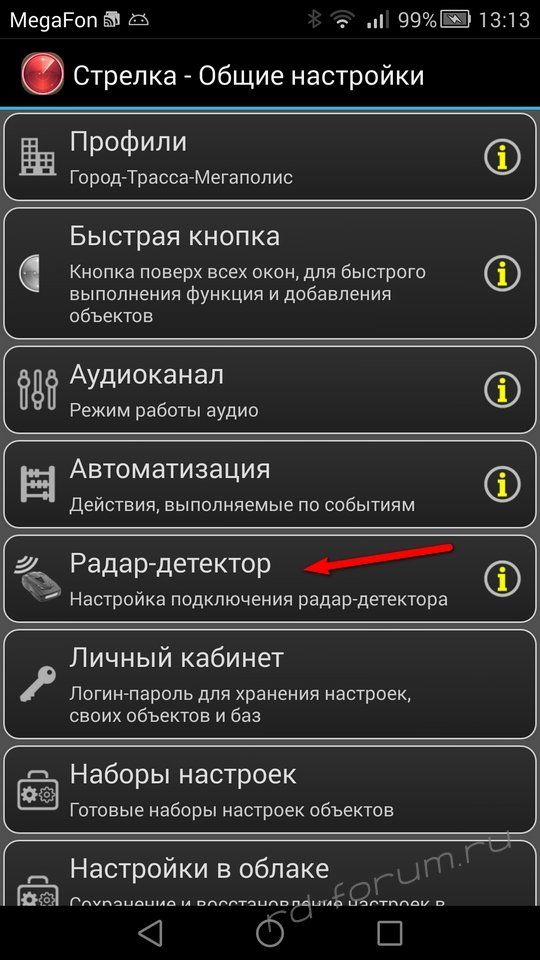

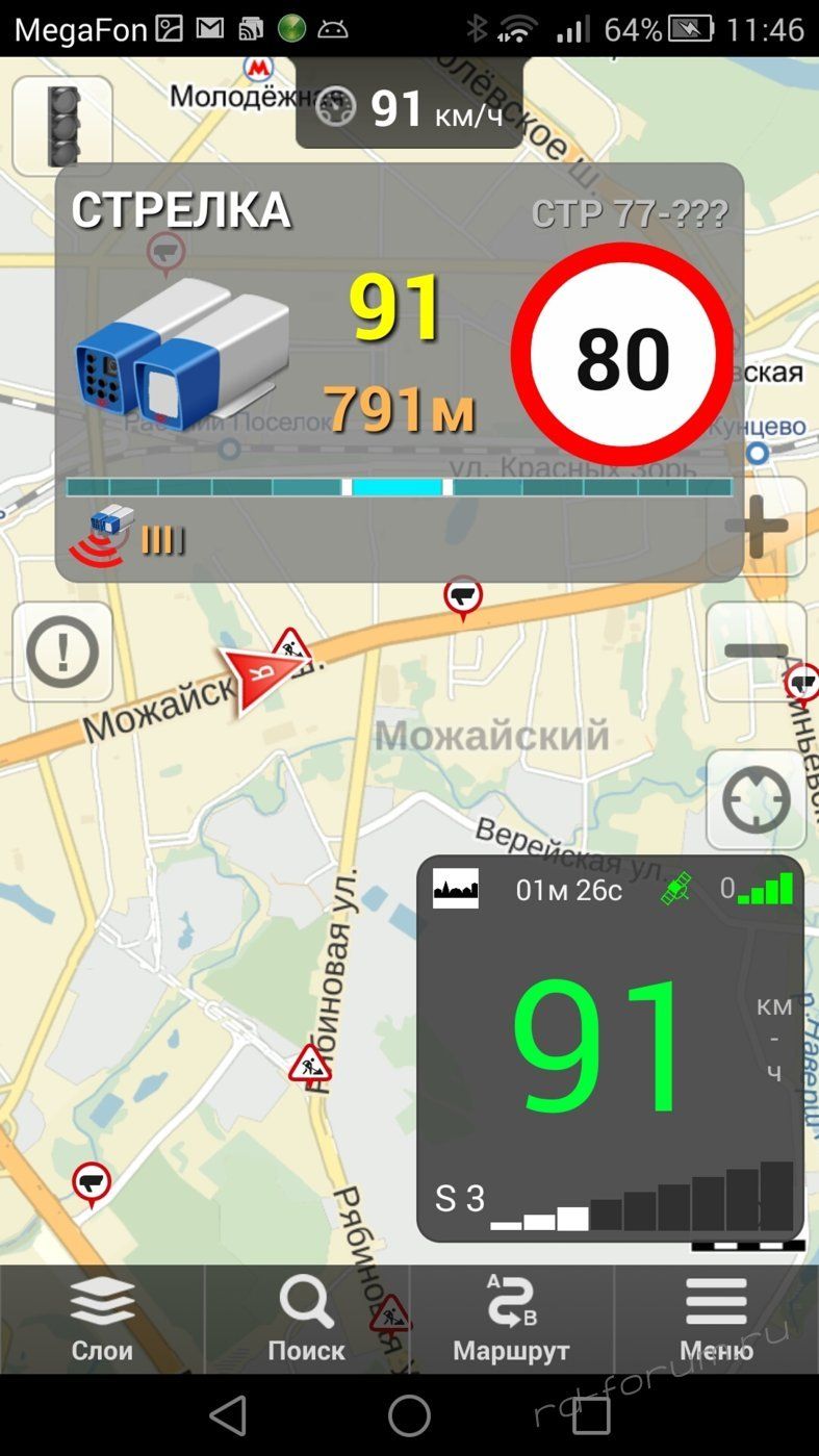

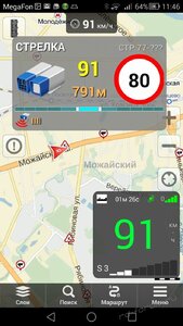

В приложении "Стрелка" на смартфоне выглядит все примерно так:
На последней фотке пример сработки на Стрелку, которая есть в базе объектов программы. В этом случае показывается объект из базы, а снизу видна сработка радар-детектора.
