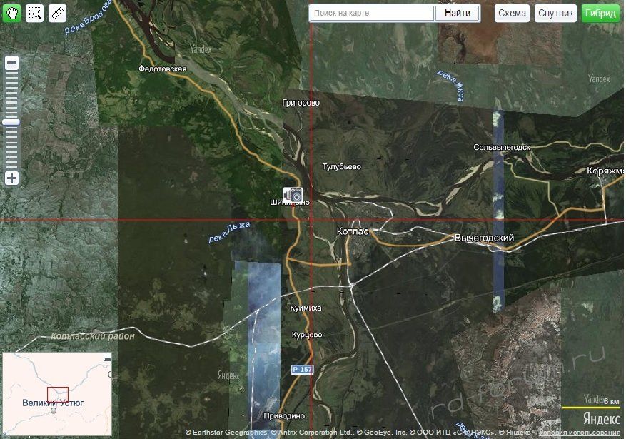

@Alex_N
Что не то у меня с картами. На Рус и Стрелки - один Одиссей в Шепицино показывает.
По этому я спидкамам и не доверяю, лучше иметь Р.Д. реально ловящий стрелку. Сколько ещё неточностей в спидкамах по стране.... Просто покупают супер пупер прибор, стоимостью 3000р., который со слов продавца ловит все современные радары, а когда стрелку не видит, указывают на карте Одиссея или ещё что. Когда я купил свой первый Р.Д. за 2500р., я подумал что из каждого второго светофора за мной следят, хорошо не додумался на карте отметить...
Alex_N
29.05.2010
950
Республика Татарстан
... Что не то у меня с картами. На Рус и Стрелки - один Одиссей в Шипицино показывает.
Еще вчера вечером и даже сегодня утром у меня все показывалось. На данный момент картина, аналогичная Вашей.
Выгружалось под 2 разных формата навипрог и у коллеги на работе в айстрелку под Андроид тоже до недавнего времени все корректно, спецом 29-й регион просматривал, вечером не экспериментировал. Так что, вопрос скорее всего к держателю базы спидкамонлайна.[DOUBLEPOST=1422466504,1422466244][/DOUBLEPOST]@imok, все относительно и сугубо индивидуально :). Кому то ни РД, ни спидкама в навипроге не надобно, а кто-то некомфортно себя чувствует, если хотя бы раз в день не "обновил" базы или хотя бы раз в неделю не получил очередную "новую" прошивку :p.[DOUBLEPOST=1422476833][/DOUBLEPOST]@gem, сейчас снова нормально отобразилось :). Только имейте ввиду, что основная масса объектов по 29-му региону в местной стрелочной базе, сосредоточена в окрестностях самого Архангельска и Приморского района области. А на приведенном Вами скрине, Вы как раз только и увидите шипицинскую Стрелку и на мапхаме один из 3-х новых Одиссеев. Это уже Котласский район.
